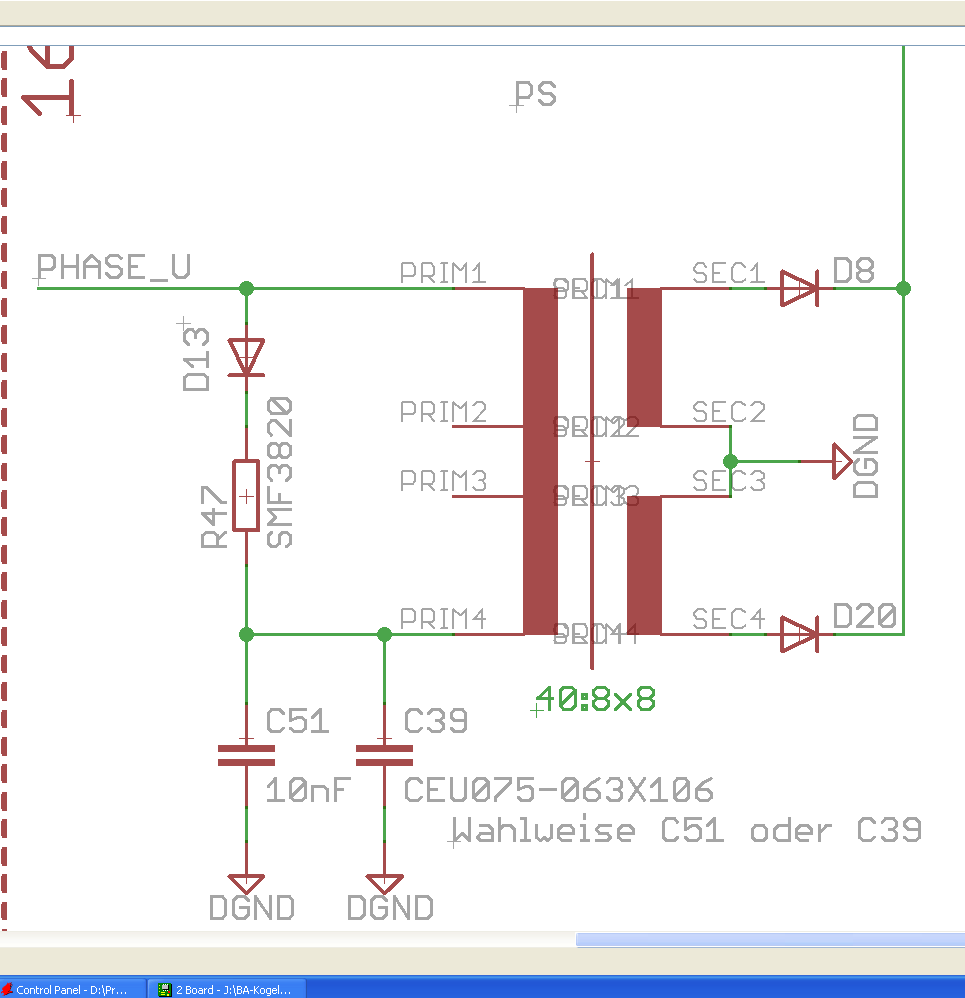

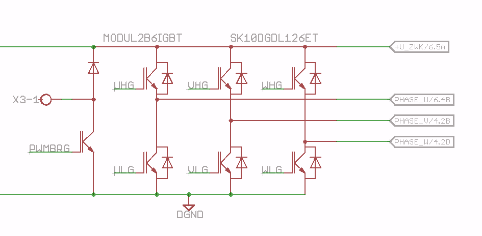

Guten Tag, ich hätte für diese Schlatung paar antworten. wie man in der Schaltung sieht, liegt zwischen Spule und Kondensator eine Spannung Phase_U. Die Spannung Phase_U ist rechteckig und hat ein Frequenz von 6kHz und wird durch einen PWM gesteuert. Wie lautet die Differential gleichung für den Schwingkreis LC. Vielen Danke

also : wenn der obere IGBT leitend ist, entsteht eine LC Reihenschaltung und wenn der untere leitend ist kriegen wir eine Parallelschwingkreis. Reihenschlatung habe ich : LC d²Uc/dt + (L/R) dUc/dt - Ue = 0

Dihcar Rversusm schrieb: > wenn der obere IGBT leitend ist, entsteht eine LC Reihenschaltung und > wenn der untere leitend ist kriegen wir eine Parallelschwingkreis. Genau, das ist der richtige Ansatz. In der Gleichung ist dir aber ein Fehler unterlaufen: Die Diode hast du komplett unberücksichtigt. Betrachte doch mal, was an der Diode bei t=0 passiert, dann wird es mit der Gleichungsaufstellung einfacher.
bei t=0 leitet die diode und der Kondensator wird sowohl durch die Spule als auch durch den Widerstand oder liege ich falsch
bei t=0 leitet die diode und der Kondensator wird sowohl durch die Spule als auch durch den Widerstand geladen oder liege ich falsch
#2613959
Dihcar Rversusm schrieb: > bei t=0 leitet die diode und der Kondensator wird sowohl durch die Spule > als auch durch den Widerstand geladen. Genau so ist es. Wie teilt sich bei t=0 der Strom zwischen Pfad 1 (Diode + R) und Pfad 2 (Spule) auf? Oder andersrum gefragt: Was macht eine Spule im Einschaltmoment?

#2613969
Dihcar Rversusm schrieb: > soweit ich weiss, wird die Spule mit Energie geladen in Form von > magnetischem Feld Das schon :-) Aber wie läuft es denn genau ab? Ich mache mal einen Beispiel mit einem Kondensator: Wenn der Kondensator ungeladen ist und bei t=0 eine Spannung aufgeschaltet wird, so erscheint der C zuerst wie ein Kurzschluss (also I = theoretisch unendlich). Je mehr Ladungsträger den Weg in den C finden, umso höher wird die Spannung über C und der Strom geht zurück bis auf 0 (bei t = unendlich) Wie ist es denn analog zum Beispiel bei einer Spule?

Dihcar Rversusm schrieb: > ja bei t=0 ist die Spannung an der Spule unendlich gross und mit der > Zeit geht die spannung gegen null wo der Strom seine maximale Grenze > erreicht Passt. Lass jetzt mal auf meine ursprüngliche Frage zurückkommen: > Wie teilt sich bei t=0 der Strom zwischen Pfad > 1 (Diode + R) und Pfad 2 (Spule) auf? Oder andersrum gefragt: Was macht > eine Spule im Einschaltmoment? Wie groß ist also der Strom durch die Spule bei t = 0?
bei t= 0 ist der Strom 0 in der Spule
#2614003
Genau das ist der Punkt! :-) Daraus kann man dann folgern: 1.) Der Strom geht also ersten Moment nur durch Pfad 1 und lädt den Kondensator. 2.) Über die Spule wird dadurch eine Spannung gemessen, bestehend aus U_f der Diode + U über R. U über R ist vom Strom abhängig, U_f ist davon nicht abhängig. Frage: wie ist diese Spannung über die Spule gepolt? Beschleunigt es den Stromfluss, oder bremst es?

Zu Essen gab es Schnitzel mit Bratkartoffeln und Salat, danke der Nachfrage :-) @Dihcar Wie weit bist du denn gekommen?

tja worauf du mir hingewiesen hast war echt sehr wichtig. ich nehme aber an, dass UL = UR + Uf und Ic = IR + IL und Ic = C dUc/dt und UL= L dIL/dt Uein - URL - UC=0 damit habe ich meine gleichung her geleitet

-_- schrieb: > Kantinenessen... für 3.75€ Jepp, kommt in etwa hin. Die Ingenieure haben ja Normalkost, wenn man etwas gehobeneres ohne intelektuellen Anspruch haben möchte, so muss man sich ja nur einen Anzug anziehen und sich BWLer schimpfen. Ist aber nicht so ganz mein Stil :-) Dihcar Rversusm schrieb: > tja worauf du mir hingewiesen hast war echt sehr wichtig. ich nehme aber > an, dass UL = UR + Uf und Ic = IR + IL und Ic = C dUc/dt und UL= L > dIL/dt > Uein - URL - UC=0 damit habe ich meine gleichung her geleitet Klingt super!
