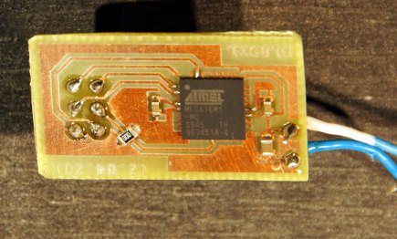

wenn ich den folgenden Code ausführe steht bei einem ATmega16m1 mit 1k
Ram der Zeiger Z am Ende der Ausführung auf 0x081F.
Ich würde aber 0x0500 erwarten.
Es sieht für mich so aus, als hätte der AVR einen größeren Speicher als
im Datenblatt vermerkt.
Kennt jemand dieses "Problem"? Hat jemand ähnliche Erfahrungen gemacht
oder hat eine Erklärung für dieses Phänomen?
Vielen Dank Simon

von Georg I. (dschi-ai)
Weil der RAM erst bei 0x0100 beginnt. Siehe Datenblatt S. 21

von Simon G. (sigro)
Vielen Dank für die schnellen und vielen Antworten.
Deshalb initialisiere ich den Z Pointer auch auf 0x0100
0x0100 + 0x0400(1kByte RAM) = 0x0500

von spess53 (Gast)
Hi
Solche Effekte entstehen auch bei unvollständiger Adresscodierung. Dann
erscheint die gleiche Speicherzelle auf 2 oder mehr Adressen. Allerdings
hätte ich dann auch einen anderen Endwert erwartet.
MfG Spess

in die Richtung gingen meine ersten Vermutungen auch, nur schwankt der
Endwert um einiges, und ich sehe bei höheren Adressen keine Änderungen
im regulären Adressraum mehr.

am Ende steht aber bei 0x100 kein 0x55 mehr. scheint doch irgendwie mit
unvollständiger Adresscodierung zu tun zu haben.

Also bei diesem Programm ist am Ende in der Speicherzelle 0x100 der Wert
0x54 und bei 0x4FF steht 0x0D.
Der Z Pointer steht bei 0x081C

Oft ist auf dem Die der Speicher des größten Typen aus der Familie
vorhanden (das ist vermutlich der ATmega32) und es wird nur der Teil
getestet, den Du auch bezahlt hast.
Ans RAM kommt man immer dran (auch wenn die Funktion nicht garantiert
ist), das Flash ist manchmal im Bootloader gesperrt.

Wenn Du Interesse hast, kann ich Dir gerne einen ATMega16M1 zusenden,
ist aber im QFN Gehäuse.
von (prx) A. K. (prx)
Das Angebot würde ich gern annehmen, ich würde da gern mal mit dem
Debugger draufgucken.  Im Prinzip müsste man das ja sogar noch mit
einem "dead bug"-Design schaffen (nur GND und VCC mitsamt Kerkos
verlöten sowie /RESET für das debugWIRE).  Eine Platine mit einem
Footprint für QFN32, auf die ich ihn mal schnell auflöten könnte,
hab' ich glaub' ich nicht hier.  Oder ich ätze mir eine.
Habe Dir eine E-mail geschrieben.
OK, ich habe den Chip mittlerweile auf einem kleinen Adapter und
da mit dem Debugger draufgucken können.  Dem Debugger habe ich
"vorsichtshalber" einen ATmega64M1 vorgegaukelt, nicht dass er von
sich aus bereits anfängt, da irgendwelche Speicherzugriffe
einzuschränken.

Falls jemand das kleine Platinchen mit Simons Chip haben will (es ist
nur ein ISP-Stecker noch drauf, sonst nichts), dann versende ich es
auch gern weiter.  Ich häng' mal ein Foto mit an.
