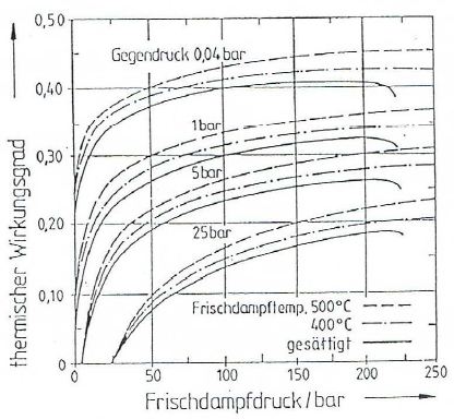

Guten Abend,
ich bin auf der Suche nach Informationen über die Nutzung der Sonne zum
Erzeugen von Dampf, welcher eine Turbine und einen Generator antreibt(in
der Größenordnung für ein Einfamilienhaus).
Machbarkeit?
Umsetzung?
Wirkungsgrad?
Beispiele?
Vielen DANK!

Muss man ueber Dampf gehen ? Ein Stirling laeuft auch ohne Dampf.
von jo d. (jo_d)
Es gibt keinen der Turbinen im einstelligen kW Bereich baut. Und selbst
wenn läuft unter 50bar Frischdampfdruck wirkungsgradmäßig schonmal
garnichts, da kann man auch ne PV Anlage benutzen ist bedeutend billiger

von Karl H. (kbuchegg)
Do Ma schrieb:
> Gibt es Versuchsprojekte, welche den schlechten Wirkungsgrad "praktisch"
> bestätigen?
Das muss man nicht probieren. Das kann man rechnen.
Und deswegen baut das auch keiner.

von Michael S. (technicans)
Außerdem muss man den Dampf in Kühlanlagen (Kühltürme)abkühlen
wie die großen Anlagen das ja auch tun.

Fuer die gesuchte Leistungsklasse verwendet man Stirling Motore. Bei dem
wird die eine Kolbenstellung mit Sonnenenergie beheizt, und die Andere
wird gekuehlt, zBmit Wasser.
