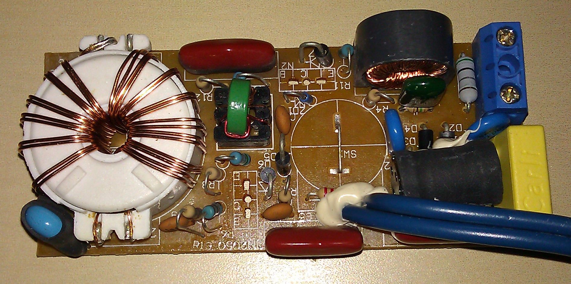

das Netzteil meiner Schreibtischlampe ist mit einem leisen "Plopp"
kaputtgegangen. (Dimmbar, für 50W 12V Halogen.)
Ich hab jetzt schon gemessen, dass beide BUT11A-Transistoren einen
Kurzschluss haben (schon ausgelötet auf dem Foto). Meine Frage ist nun,
kann sonst noch etwas defekt sein, was ich dann mit den beiden
Transistoren gleich mitbestellen könnte? Oder ist es wahrscheinlich mit
den beiden Transistoren getan?
(Ich habe nicht viel Erfahrung mit Elektronik, deswegen diese Frage.)

Die BUT11 sind vielleicht schon kapput, wenn Du sie aber in der
Schaltung ausgemessen hast, muss der Kurzschluss nicht real sein, denn
die Ts sind direkt mit den Wicklungen des Übertragers verbunden - und
deren ohmscher Widerstand ist fast gleich Null. Auch neue Ts scheinen so
einen Kurzen zu haben...

Die Transistoren hab ich nach dem Auslöten gemessen, satter Kurzschluss
zwischen B-C-E, trotzdem danke für den Tipp.
Das mit den Widerständen hätte ich fast übersehen, danke. Die Farben von
dem Metallfilmwiderstand sind schwarz grün schwarz silber braun, ist das
dann ein 0,5 Ohm Widerstand? (Momentan leider unendlich-Widerstand.)
Zu den Kondensatoren: Reicht es die 'großen braunen' auszutauschen? Oder
auch die Kerkos? Beschriftung bei den großen: .1K MEF400. Sind das dann
100pF 400V? Welchen Typ würdet ihr empfehlen, den man z. B. bei Reichelt
auch bekommt? (MKS?) Was es für Unterschiede bei den
(Folien-)kondensatoren gibt weiß ich leider überhaupt nicht.
Ja, ist 0,5 Ohm +/-1%
Wenn der unendlich ist ...
Gast #2615701
franz b schrieb:
> die elkos sollten gleich mitgetauscht werden
ist da überhaupt einer verbaut?
Die funktionieren sicher noch und sind nicht lebensdauerbegrenzend wie
Elkos.
Ich hatte letztens eine ähnliche Schaltung.
Selbstschwingende Halbbrücke. War genau die Schaltung von der ST-
Application note:
http://labkit.ru/userfiles/file/documentation/Power_supply_doc/Electronic_Transformer_for_a_12v_Halogen_Lamp_(eng).pdf
Deine wird bestimmt auch so aufgebaut sein. Sieht Ihr ähnlich.
Bei mir ist der Varistor durchgebrochen und durch den Kurzschluss ist
der Schutzwiderstand am Eingang durchgebrannt. Den würde ich an Deiner
Stelle auch mal checken.
Ansonsten noch die Emitterwiderstände (das sind sicher die 0,5 Ohm
Widerstände) kontrollieren und vielleicht auch die Dioden der Brücke.
