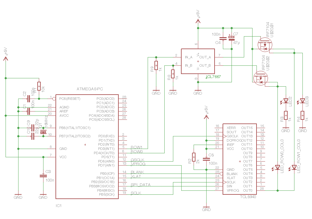

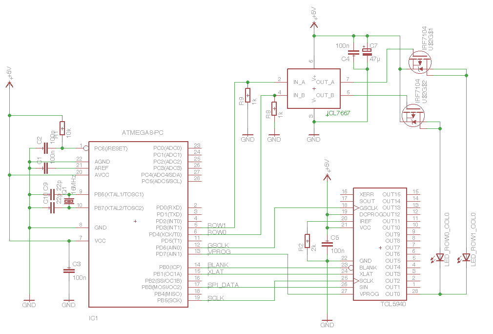

ich versuche aus LED-Matrix die Variante "Multiplexansteuerung mit
Special-ICs" nachzubauen: 2 Zeilen x 55 Spalten, die Zeilen werden per
IRF7401 geschaltet, die Spalten per TLC5940, Zeilenfrequenz: 1kHz.
Ansteuerung über einen ATMega 168, der mit 16MHz läuft.
Prinzipiell funktioniert auch alles (incl. Grayscale PWM des TLC5940),
allerdings glimmen bei mir inaktive LEDs einer Zeile, wenn die
zugehörige LED in der anderen Zeile aktiv ist. Zur Fehlersuche habe ich
meine Schaltung auf den angehängten Schaltplan reduziert. LED_ROW0_COL0
soll leuchten und LED_ROW1_COL0 soll aus bleiben. LED_ROW0_COL0 leuchtet
auch wie gewünscht, allerdings ist LED_ROW1_COL0 nicht komplett aus,
sondern glimmt leicht.

Nun noch ein paar erklärende Worte zu Schaltung und Programm:
Die Schaltung folgt dem LED-Matrix Artikel, verwendet statt dem TLC5921
aber einen TLC5940. Das zusätzliche GSCLK-Signal für die PWM der
Konstantstromsenken erzeuge ich mit dem timer/counter 2 des AVR. Die IRF
7401 Mosfets zum Schalten der Zeilen steuere ich über einen ICL 7667 an.
Die ganze Schaltung läuft mit 5V. Wenn ich mich mit den Datenblättern
nicht vertan habe, müssten sowohl der ICL7667, als auch der IRF7401 mit
5V ordentlich laufen. Zum Testen ist der Strom, den der TLC5940 aufnimmt
durch den 2kOhm Widerstand an IREF auf 20mA beschränkt. Als LEDs
verwende ich weiße Osram LUW-T6SG, die verkraften dauerhaft 20mA. Wenn
die Matrix sauber läuft, will ich den Strom auf 60mA erhöhen, dann
brauchen sie aber zwischenzeitlich eine Pause. Bei 60mA passen
Spannungsabfall am TLC5940 (1V) und Spannungsabfall an der LED (4V) so
gerade zur Versorgungsspannung von 5V.

von Heiko B. (arthur_d)
Ich bin etwas weiter gekommen:
Ich habe an die Drain-Anschlüsse des IRF7401 jewils noch eine LED mit 1k
Vorwiderstand nach Masse angeschlossen (LED2 und LED3 im Schaltplan).
Jetzt glimmt LED_ROW1_COL0 nicht mehr.
Das riecht mir jetzt nach einer ungewollten Kapazität, die sich vorher
über LED_ROW1_COL0 und den TLC 5940 entladen hat, wenn dieser für ROW0
eingestellt war.
Woher kann diese Kapazität kommen?
Verkabelung (momentan ist alles auf einem Steckbrett aufgebaut)?
Oder liegt das daran, dass der IRF7401 im Testaufbau momentan nur 20mA
schaltet und dafür hoffnungslos überdimensioniert ist?
