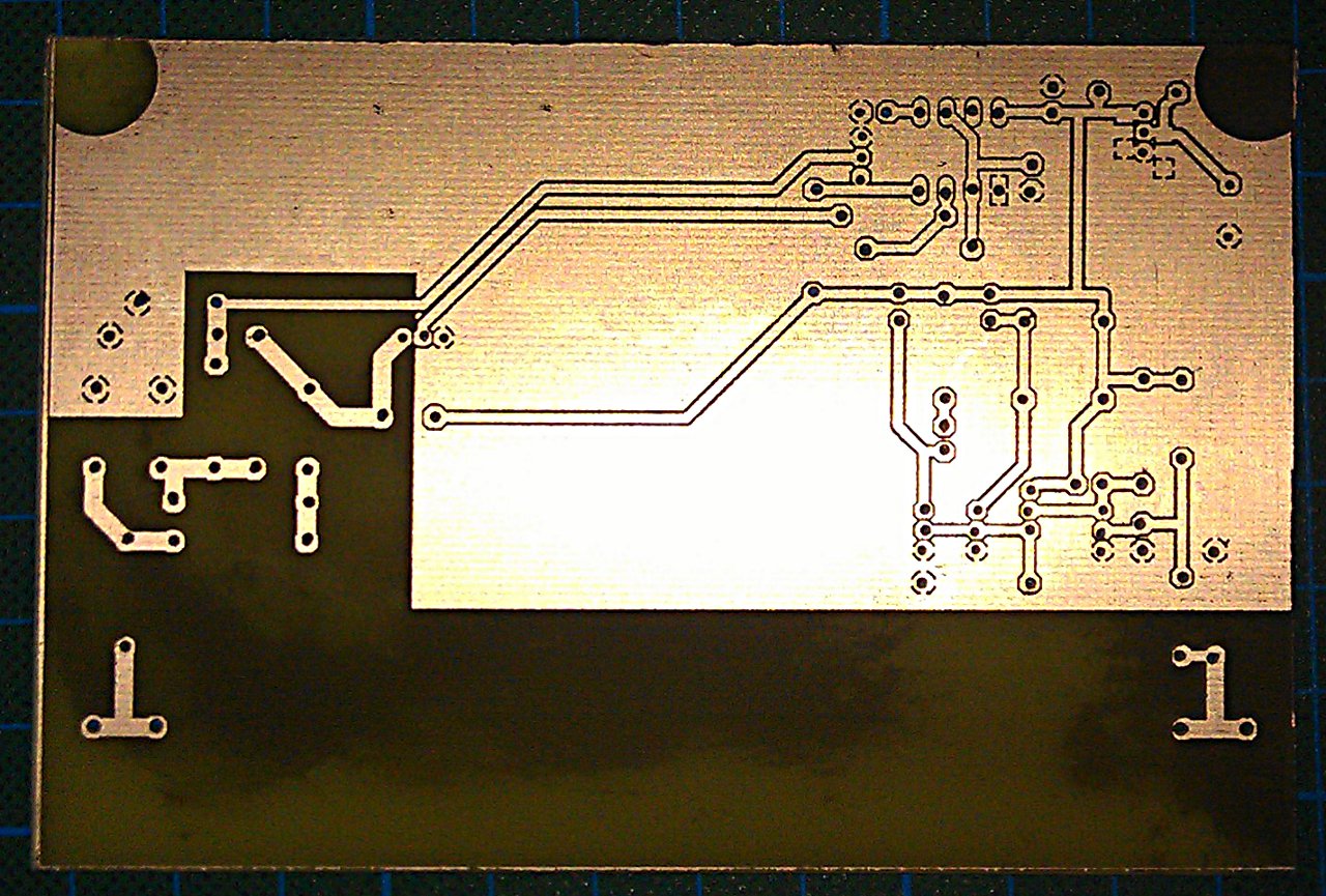

Unten eine Beschreibung wie man sauber die Platinen mit Overheadfolien
herstellen kann - es hat bei mir perfekt funktioniert.
Die Overheadfolien bieten im Gegensatz zu Recheltkatalogseiten eine
schnellere und saubere Art Platinen zu bedrucken.
Was man braucht:
1)  Eagle-Ausdruck auf einer Laserdrucker-fähigen Overheadfolie;
2)  Leere Kupferplatine;
3)  Bügeleisen;
4)  Telefonbuch oder eine andere stabile Unterlage;
5)  Leinentuch (Einkaufstüte von REWE o.ä. geht perfekt wie viele schon
berichtet haben);
6)  Tesafilm;
7)  Tank mit Wasser (kühl);
8)  Aceton;
Die Prozedere ist ähnlich wie beim klassischen Tonerverfahren:
1)  Oberfläche der Platine mit Aceton gut reinigen;
2)  Folie ausschneiden und mit Tesafilm auf der Platine befestigen (nur
an den Ecken und ohne dass Tesafilm mit dem Ausdruck überlappt). Logisch
dass die bedruckte Seite auf der Platine liegen muss;
3)  Auf der Unterlage legen, mit dem Leinentuch bedecken;
4)  Bügeleisen auf Baumwolle-Leinen (manchmal kann man sogar auf Max.
bessere Ergebnisse erzielen) stellen und mit angemessenen Druck die
Platine in Kreisbewegungen 3min „bügeln“;
5)  Danach 2-3 min lang mit der Spitze vom Bügeleisen kräftig
„massieren“ damit der Toner sich schön mit der Platine in Kontakt kommt,
aber ohne dass die Folie verrutscht;
6)  (!) Jetzt wichtig: Bügeleisen wegstellen, die heiße Platine sofort
ins kalte Wasser absenken. Durch die Abschreckung, löst sich die Folie
vom Toner ab und der Toner bindet sich fest mit der Platine. Dies wird
durch unterschiedliche Audehnungskoeffizienten von der Folie und Platine
zu tun;
7)  Nach ca einer Minute kann man die Folie vorsichtig von der Platine
abziehen. Die Folie muss dann sauber und transparent sein.
8)   Viola und ab in die Ätzlösung!
Durch dieses Verfahren erspart man sich das mühsame abkratzen vom
Papier. Zudem verteilt sich der Toner üblicherweise ganz gut und
schließt die Poren die durch den Laserdruck entstehen.
Hier noch mein Equipment:
1)  Laserdrucker: Brother HL-1430
2)  Bügeleisen: SIEMENS 2400W
3)  Overheadfolie: die Marke kenne ich leider nicht mehr, aber wurde in
einem normalen Schreibwarenladen gekauft. Muss aber speziell für
Laserdrucker sein.
Anbei noch das Ergebnis vom ersten (!) Versuch. Es sind zwar einige
kleine Risse auf den großen Massenflächen zu erkennen, aber die Platine
funzt wunderbar. Weitere Platinen sahen schon besser aus. Achja, nach
dem Ätzen mit dem grünen Bungard Lötspray bedecken – sieht professionell
aus und erleichtert das löten.
Viel Spass!
Andi
Gast #2616754
Mit Natriumpersulfat sogar ohne Ätzanlage. Warme Lösung wie beschrieben
erstellen, umrühren, und alle 5 min ein wenig kochendes Wasser und
Pulver dazugeben. Der Toner scheint richtig ätzresistent zu sein, also
Ätzen ging flott (ca 20min) und problemlos.
#2617635
Verwendet habe ich es bei 0,46mm (18mil) und einer custom Pingröße die
etwas größer ist als Standard in Eagle - es erleichtert das löten
immens.
Allerdings der Schriftzug wo u.a. die Linien unter 0,13mm vorhanden sind
gelingt auch perfekt und scharf. Also probieren lohnt sich auf jeden
Fall auch bei <18mil Leiterbahnbreite.

#2619485
Adler schrieb:
> Schnell mag das Verfahren hier sein, aber der Output überzeugt mich
> nicht. Unter dem Grün ist das Kupfer stellenweise sichtbar angefressen
> bzw. ausgefranzt. So eine Platine betrachte ich eher als nicht gelungen
> denn als Erfolg. Gefällt mir persöhnlich definitiv nicht.
Richtig, aber wie schon gesagt, das wer der erste Versuch. Weil es mir
gefallen hat, habe ich es dann auch fotografiert. Aber klar - ist nicht
top-of-the-art. 2 weitere sind besser geworden (die 3te dann nicht da
ich sie aus Freude zum Experimentieren zum Schrott gebügelt habe) - sind
allerdings schon in meinem U-boot verbaut. Es wäre nicht schlecht wenn
ich beim nächsten Projekt ein Muster fotografiere, als Beweismittel ;)
