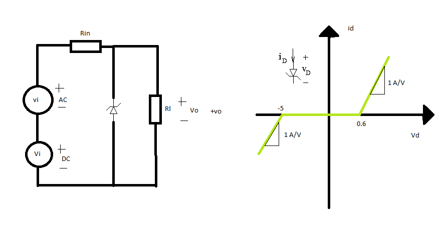

hallo,
ich mache gerade so ein online tutorial mit und hänge fest bei einer
aufgabe. (siehe bild) gefragt ist
1.) Vo "groß" und vo "klein" für einen Lastwiderstand Rl = 2000 ohm,
2.) Was ist der minimale Wert für Rl, der garantiert, dass die Schaltung
so arbeiten wird.
außerdem gegeben ist VI = 12.5V , vi = 40 mV, Rin = 1000 ohm
und dieser hinweis:
"Auch hier berechnen wir (vo = Ausgangs-Rauschen) und (Vo
DC-Ausgangsspannung) für Rl = 2k und Rl = 4k für diese neue Schaltung.
Hinweis: Ihre erste Aufgabe ist hier, zu bestimmen, welche der drei
Regionen der stückweisen linearen Kennlinie der Arbeitspunkt der Zener
Diode ist: Wir empfehlen Ihnen eine Last Linie zu skizzieren, aber seien
sie vorsichtig mit den Vorzeichen. Sobald Sie festgestellt haben, wo
sich der Arbeitspunkt befindet, können Sie die Zener Diode in der
Schaltung mit einer Reihenschaltung von einer unabhängigen
Spannungsquelle und einem Widerstand ersetzen"
ich sitze jetzt schon eine ganze weile dran habe aber immer noch nicht
das richtige ergebnis.

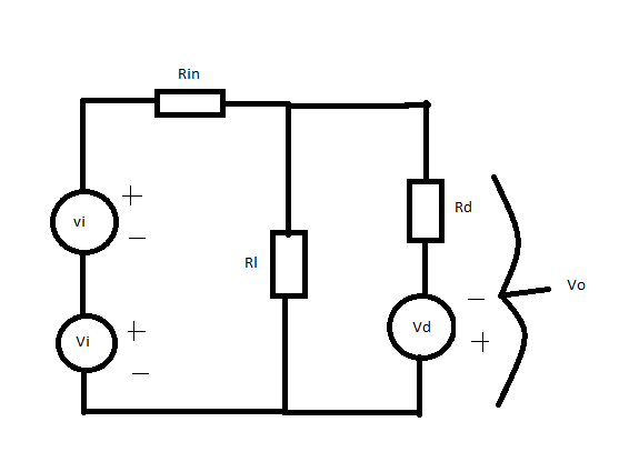

also mein versuch das zu lösen war zunächst so (siehe bild).
zuerst ein ersatzschaltbild mit folgenden zusammenfassugen quasi ein
schnitt zwischen Rl und der Zener Diode:
Vers = (Vi+vi)*Rl / (Rl + Rin)
und der Innenwiderstand Rers = Rl*Rin / Rl+Rin. meiner meinung nach is
Rd = 1 ohm (aus der kennlinie abgelesen) aber was ist Vd?
