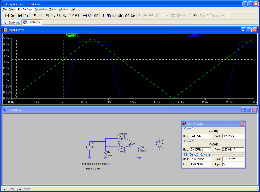

Angeregt durch den aktuellen thread mit einem ina, habe ich das als
Anlass genommen, mir ltspice mal anzuschauen und eine ältere Schaltung
mit ina122 zu simulieren.
Bin leider gescheitert und bitte um Hilfe.
Also ein model file für den ina122 habe ich gefunden im riesen spice
Archiv von Ti.
Habe selber versucht mir ein zugehöriges Symbol zu malen (btw existiert
da ein passendes analog zum OP2 Symbol ) mit entsprechender
Pinreihenfolge. 1,2,3,4,5,6,7,8 - inp inn ref vdd vee rg1 rg2 out
Das .mod file habe ich in einem Ordner LTC\LTSPICEIV\lib\sub\meine
liegen. Sind die Eintragungen für die Attribute denn so falsch?
prefix : X
Value : INA122
Value2 : INA122
ModelFile : meine\INA122.mod
habe noch versucht
SpiceModel : meine\INA122.mod
Habe ich es falsch verstanden, wie fremde model files benutzt werden?
Denn dann hätte ich von einem Symbol ja nichts.
danke
OP #2619116
Nach einem weiteren Anlauf von Null an scheint es zu funktionieren.
(Obgleich ich nichts bewusst anders gemacht habe) Vielleicht eine Frage
der Routine.
Ob das Model korrekt ist wäre natürlich noch eine gute Frage. Was könnte
ich da sinnvoll noch testen?
