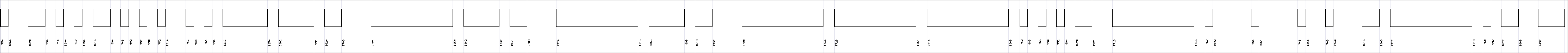

ich habe hier eine Wetterstation herumliegen, die mit der Basisstation
ueber GND/DATA mit 5V-Pegeln "spricht". Leider macht die Basisstation
die Grätsche, sodass ich mich an das "Reverse-Engineeren" des Protokolls
gemacht habe, um die Daten anschliessend mit einem mC (Arduino)
auszulesen und auszuwerten.
So wie es aussieht ist hier eine umgekehrte Logik mit einer 833us
Pulsweite Trumpf.
Komme allerdings trotzdem keinen Schritt weiter - vielleicht hat jemand
hier aus dem Forum eine Idee.
Ein paar Randinfos noch:
- Das "Telegramm" wird jede Sekunde übertragen.
- An Sensorik ist folgendes vorhanden, was (vermutlich) hier auch in dem
Screenshot enthalten ist. Ob darüber hinaus noch etwas übermittelt wird
-> keine Ahnung:
1. bis 3.) 3 x Sonneneinstrahlung in KiloLux (Hier: 10,21 und 19
KiloLux)
4.) Temperatur (Hier: 13 Grad bei Oszillografie)
5.) Luftfeuchtigkeit (Hier im Diagramm muesste eine 44% herauskommen)
6.) Regen (Ja/Nein) (Hier: Nein)
7.) Windgeschwindigkeit (Leider nicht notiert)
Mir würde es schon helfen, wenn mir jemand auf die Sprünge helfen könnte
wie ein Byte/Nibble hier zu lesen ist. Zur Grafik:
- Das "rote" ist nur ein invertiertes "grünes" :-)
- Start ist bei 40.000ms im Diagramm (gtkwave auf dem Mac ist irgendwie
creepy)
Ich sag schonmal danke im vornherein.
 Viele Grüsse aus dem Rheinland
 Jörg

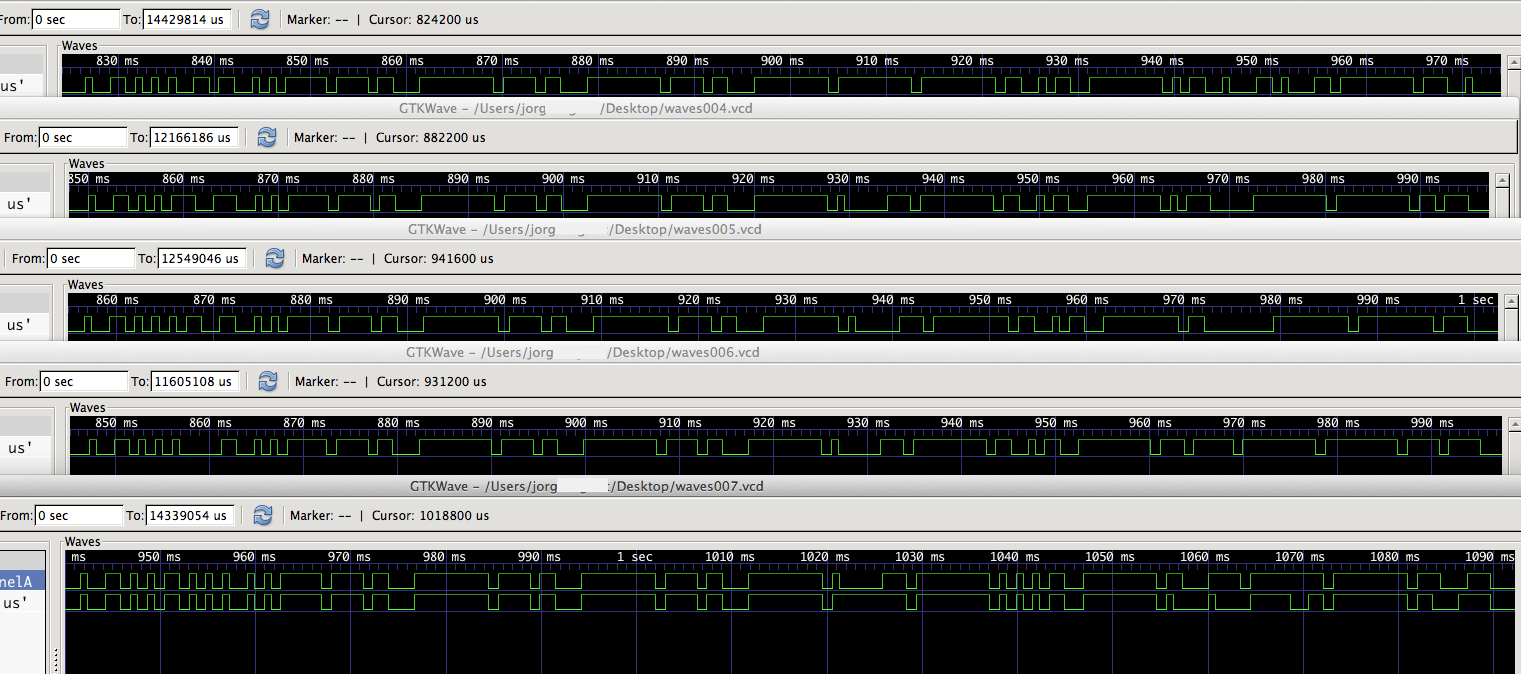

von Joerg (Gast)
Garnicht so trivial. Bei der Masse an Sensoren die an dem Teil hängt.
Wenn ich wenigstens wüsste woran ich eine 0/1 oder ein Startbit
identifizieren könnte - dann liesse sich etwas gezielter auf die Suche
gehen.
Nun gut. Habe es mal versucht.
Von oben nach unten:
1. bis 3.) Vermutlich nur Temperaturwechsel (nach oben) - weil
Wetterstation mit Karton zugedeckt. Ob sich die Luftfeuchte verändert
hat kann ich nicht sagen. Müsste aber alles marginal sein.
Bild 4.1) Karton noch drauf
Bild 4.2) Karton runter - und somit Lichteinstrahlung (auf allen 3
Helligkeitssensoren - lässt sich leider nicht vermeiden) - Hier ist auch
bereits beides invertiert.
Die Helligkeitsdinger müssten demach ziemlich am Ende des Telegramms
sein.

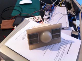

Elsner P01 (die, die original zur Wintergartensteuerung WS10  WS20
WS1000 gehört - also NICHT die RS485-Variante).
Der Hersteller gibt sich leider extremst zugeknöpft. Im Manual steht
auch nur was von "Eigenes Protokoll".
Foto: Siehe Anhang.
3 Anschlüsse:
+24V/DC (für Spannungsversorgung + Regensensorheizung)
GND
DATA
@rsonline: Wenn das Stopbit ein 1,5x so langes wäre, dann müssten ja
irgendwo 1500er oder 1125er auftauchen - ist leider nicht der Fall :-(

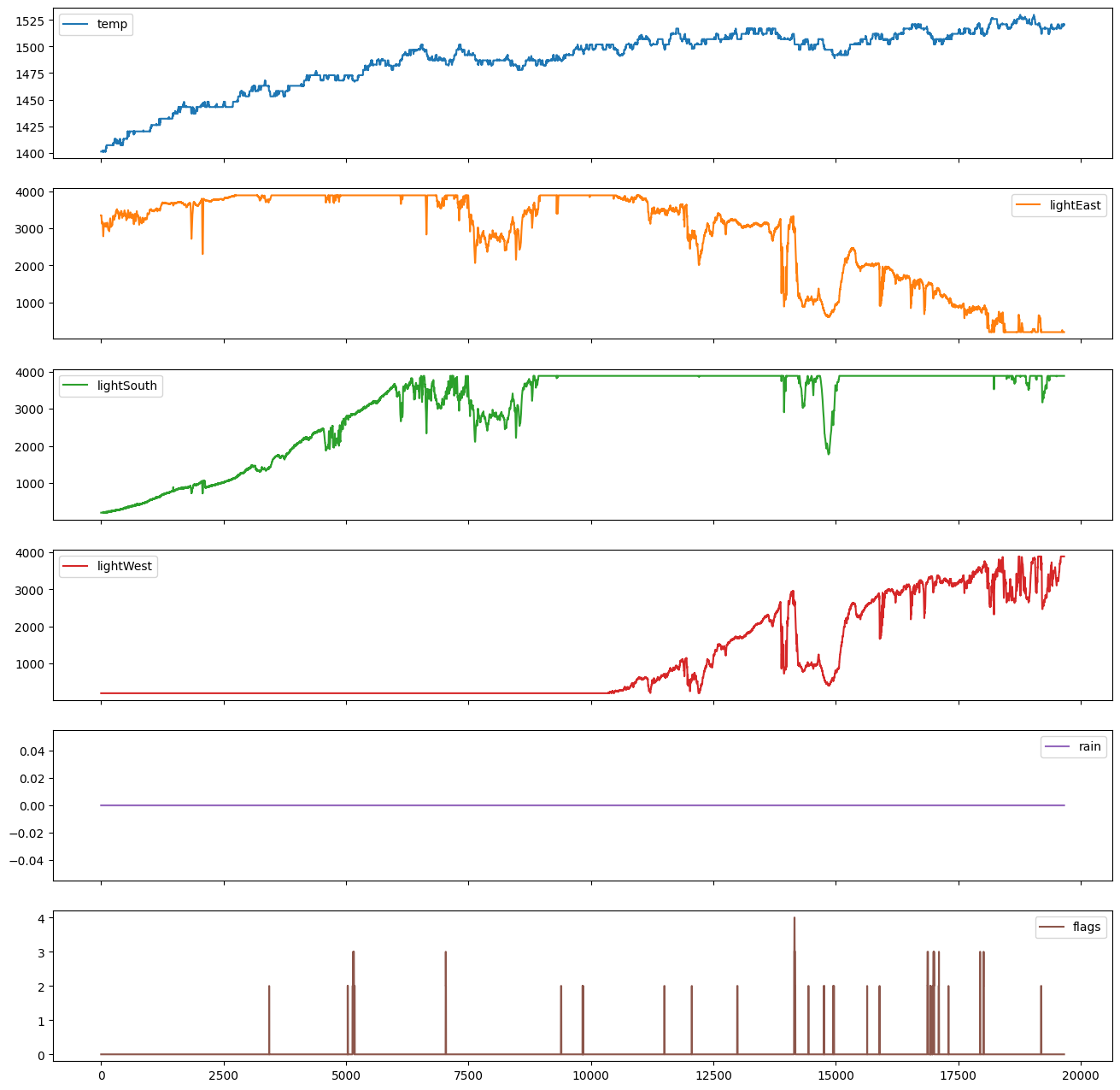

Nach einiger Zeit mit einem Logic Analyzer und Pulseview, konnte ich das
verwendete Protokoll auf simples UART mit einer Baudrate von 1130
einschränken.
Ich habe einfach mal einen mehrstündigen Dump der Pakete angehangen. Der
Dump müsste so gegen 09:30 Uhr anfangen und gegen 15:00 aufhören.
Ein großteil der Daten stümmen mit dem Format von Jörg überein.
Allerdings scheint bei mir alle 60s ein 'U' anstatt eines 'S' als
Start-Byte gesendet zu werden. In diesen Fällen ist die Länge eines
Paketes dann 21 Bytes anstatt der üblichen 16.
Byte 10 ist bei mir über mehrere Messungen an unterschiedlichen Tagen
und Uhrzeiten immer 0. Dies scheint ein reservierter Byte zu sein.
Byte 12 (in output.png as "flags") zeigt ohne wirkliches Muster die
Werte 0-5. Hier scheinen keine weiteren Werte aufzutauchen.

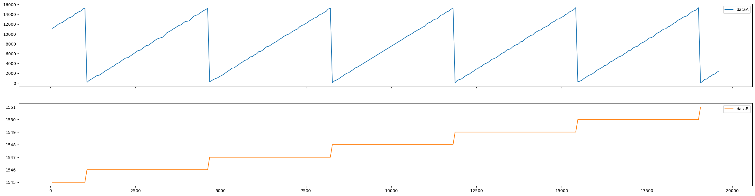

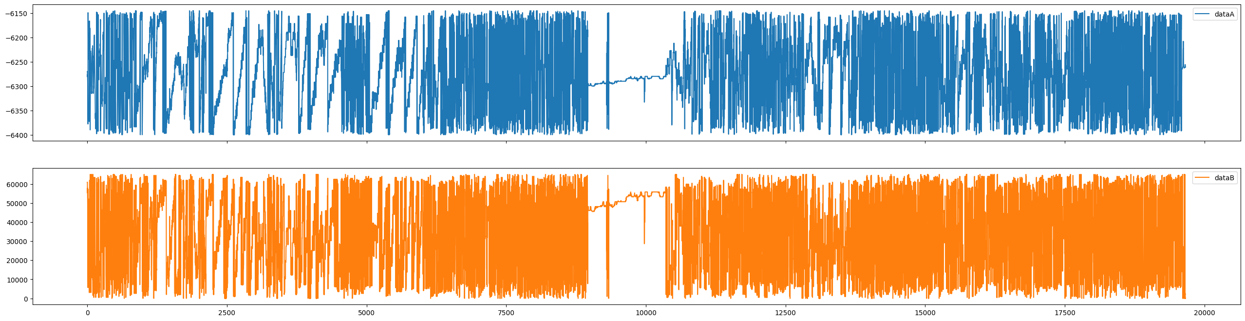

Interessant sind auch Bytes 13-16. Hier unterscheiden sich die Daten
basierend auf dem Start-Byte:
Start-Byte 'S': zufällige Daten. Hier konnte ich keine Korrelation zu
irgendeinem Messwert feststellen. (siehe byte13-17.png)
Start-Byte 'U': Hier werden Bytes 13&14 jede Minute um ungefähr 200
erhöht. alle 16 samples (also einmal die Stunde) wird der Wert hier
wieder auf 0 zurückgesetzt und Bytes 15&16 werden um genau 1
inkrementiert.
Bei Paketen mit 21 Bytes, bilden Bytes 17&18 die Konstante 2310, während
19&20 einen zufälligen Wert zwischen 0 und 65535 abbilden.

Bisher bin ich mir noch unschlüssig mit der skalierung der gemessenen
Daten. Ich bin mir ziemlich sicher, dass die ByteOrder mit little-endian
korrekt ist und die Daten als uint16 übertragen werden (bei der
Temperatur denke ich wird es signed sein, kann dies aber aktuell noch
nicht bestätigen).
Die Temperatur hat in der angehangenen Datei zwischen ~1400 bis ~1520
geschwankt, allerdings waren die Temperaturen in unserer Region zwischen
8° und 25°.
Bei dem Licht sieht das ganze ein wenig einfacher aus in meinen Augen.
Der Minimalwert lag bei 200 und der Maximalwert bei 3886 (clipping).
Hier würde ich einfach von einer linearen Skalierung ausgehen.
Leider konnte ich bisher noch nicht herausfinden, wie genau die
Windgeschwindigkeit übertragen wird.
Ich hoffe irgendwer kann vielleicht noch ein wenig mehr informationen
aus den Daten herausziehen.
> 8° und 25°.
Fabian schrieb:
> Der steigt leider bei der Datenmenge relativ schnell aus.
Dann konzentriere dich erstmal auf einen Parameter, statt "endlose"
Logfiles zu erzeugen. Betreibe die Wetterstation bei kontrollierten
Bedingungen, wo du bspw. nur die Temperatur oder nur die
Beleuchtungsstärke änderst.
Fabian schrieb:
> simples UART mit einer Baudrate von 1130 einschränken
Sehr ungewöhnlich, das sollen möglicherweise 1200 Bd sein.
Gerade bei Licht wäre das relativ ungeschickt, weil die Dynamik recht
groß ist.

Das hatte ich auch schon überlegt. Die Kontrolle über Messwerte wäre
hier deutlich höher. Leider habe ich ein wenig Sorge, die Station nicht
wieder an ihren aktuellen Ort zu bekommen. Sie ist bereits seit 20
Jahren auf dünnem Putz befestigt. Möchte ungern das Gerät bei der
Montage beschädigen.
Ich werde ggf. einmal versuchen einzelne Messwerte (flags oder die
unbekannten bytes) ChatGPT zur verfügung zu stellen. Vielleicht
funktioniert das besser als alle Daten zu exportieren.
Damit hatte ich auch als erstes getestet. Bei 1200 Bd ist der Decoder
nach wenigen Bytes nicht mehr komplett synchron. Zudem scheint der µC
der Auswerteeinheit diese Geschwindigkeit recht gut abbilden zu können
(Atmega 128-16AU bei UBRR ~884).
> groß ist.
Würde eine logarithmische Skala hier eher passen? Sowohl logarithmisch
als auch linear sehen auf den Plots recht sinnvoll aus, wobei
logarithmisch ein wenig besser auf die Sonnenposition und Intensität
passen würde.
Der Wertebereich könnte auch recht gut mit einem 12bit analogen Messwert
übereinstimmen (0-4096, bzw. Sensoroutput zwischen 200-3886).
Eine logarithmische Skala ist bei großer Dynamik grundsätzlich das
Mittel der Wahl.
Du könntest dir die Kennlinie von deiner Lichtmessung angucken, d.h. bei
Dunkelheit mit künstlicher Lichtquelle beleuchten und messen, wie sich
der Messwert mit dem Abstand zwischen Lichtquelle und Sensor ändert.
