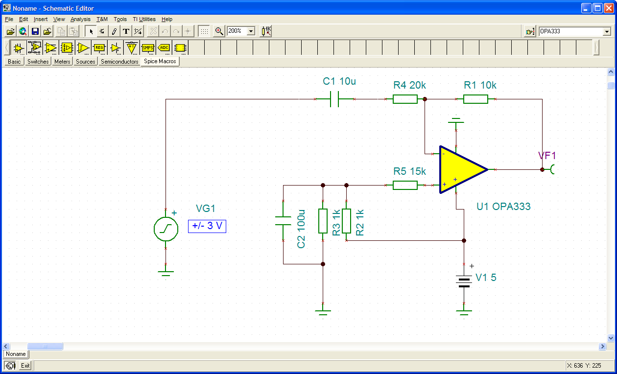

Wie verheirate ich einen Verstärker mit dual supply mit einer single
supply Restschaltung? Stichwort levelshifter würde mir noch einleuchten,
aber da genau einen Nullpunkt setzen?
Also noch mal die Bitte um Erklärung oder um eure Erfahrungen wie ihr so
was gemacht habt.
Von mir aus als konkreten Wert den +/- 5 V opamp und den uc mit ad
Wandler 0/5 V.

Du sorgst dafür, dass die "letzte" Stufe deiner bipolar versorgten
Signalverarbeitung nur noch 0..5V ausgibt.
Dazu muß nur der "letzte" OP einen Offset aufaddieren (und evtl. die
Signalamplitude herunterteilen)...
Aber warum machst du nicht die ganze Signalverarbeitung vorher auch
schon mit unipolarer Versorgung und R2R OPs?

zu den beiden Punkten: wie sorgte ich denn dafür, daß die letzte Stufe
nur 0-5 V ausgibt? Hast du da ein Beispiel? Vom Prinzip her 2.5V
addieren und die vorletzte Stufe durch 2 teilen?

#2620136
Funktionieren müsste das z.B. so. Verschieben und teilen eben.
Aber frage mich nicht nach praktischer Sinnhaftigkeit und wie diese
erreicht werden könnte.
Ich befürchte das müssen andere tun. Würde mich auch freuen, wenn ich
dadurch Nachteile und Verbesserungen mitbekäme.
