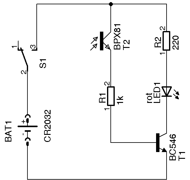

Ja, die Schaltung kann so aussehen. Evt. wäre es sinnvoller die Schaltung insofern zu modifizieren dass die Diode und der Widerstand in die Kollektorleitung statt in die Emitterleitung zu setzen (also ausprobieren). Den Widerstand musst du dann entsprechend deiner 3V neu berechnen. Der Wert ist dann von der Art der LED abhängig. Gruss k.

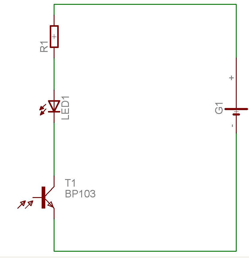

kann ich diesen transistor hier nehmen? aber der braucht 35 v oder?

geht diese da http://www.conrad.de/ce/de/product/153937/PHOTO-TRANS-SFH320-SMT-TOPLED/SHOP_AREA_26428&promotionareaSearchDetail=005
Christian, sorry aber du fängst an zu trollen! Alle Vorschläge die VERNÜNFTIG sind schlägst Du aus! Stattdessen kommst Du mit Deinen eigenen Ideen! Sag doch einfach das Du von uns ein OK haben willst!
Bei dem von dir verlinkten Transistor steht Wellen-Länge = 860 nm . Das ist ziemlich Infrarot. Besser ist wohl ein Phototransistor der zur Lichtfarbe deiner Kontrollled passt. http://www.sengpielaudio.com/SpektrumLicht01.gif Klaus

Klaus De lisson schrieb: > Bei dem von dir verlinkten Transistor steht Wellen-Länge = 860 nm . > Das ist ziemlich Infrarot. Besser ist wohl ein Phototransistor > der zur Lichtfarbe deiner Kontrollled passt. > > http://www.sengpielaudio.com/SpektrumLicht01.gif > > Klaus Hi, O.K. Das hab ich verstanden. Die LED der Kamera ist Rot, also brauche ich eine die zwischen 600 und 760 nm liegt. Ich such mal was raus. Danke
Christian W. schrieb: > Klaus De lisson schrieb: >> Bei dem von dir verlinkten Transistor steht Wellen-Länge = 860 nm . >> Das ist ziemlich Infrarot. Besser ist wohl ein Phototransistor >> der zur Lichtfarbe deiner Kontrollled passt. >> >> http://www.sengpielaudio.com/SpektrumLicht01.gif >> >> Klaus > > Hi, > > O.K. Das hab ich verstanden. Die LED der Kamera ist Rot, also brauche > ich eine die zwischen 600 und 760 nm liegt. Ich such mal was raus. Danke Also dann wäre es diese hier? http://www.conrad.de/ce/de/product/156419/IR-PHOTOTRANS-PT15-21CTR8/SHOP_AREA_26428&promotionareaSearchDetail=005 400-1200nm steht dort. allerdings steht da was von 30 v. Bedeutet das, das ich 30 v benötige?

Christian W. schrieb: > allerdings steht da was von 30 v. Bedeutet das, > das ich 30 v benötige? Nee. Das ist irgendeine maximale Spannungsangabe.

Christian W. schrieb: > wenn ich eine 3v knopfzelle nehme? die led ist ebenfalls auf > 3 v ausgelegt. Welche LED hast du da im Sinn? Nimm lieber eine Lowcurrent-LED: Die brauchen nur 1-2mA.
STK500-Besitzer schrieb: > Christian W. schrieb: >> wenn ich eine 3v knopfzelle nehme? die led ist ebenfalls auf >> 3 v ausgelegt. > > Welche LED hast du da im Sinn? > Nimm lieber eine Lowcurrent-LED: Die brauchen nur 1-2mA. danke für den tipp. dann würde ich diese hier nehmen. http://www.conrad.de/ce/de/product/145998/LED-LOW-CURRENT-3-MM-ROT/SHOP_AREA_17640&promotionareaSearchDetail=005 da steht 1,6v-2v, dann muss ich also von 3 auf min. 2v runter.

Zur Low Current LED. Laut Datenblatt hat die 3.75 mcd (@2mA). Kann man das überhaupt sehen bei klarem Himmel und 200 Sachen? Evtl. doch 2 Mirco Batterien nehmen und nen zusätzlichen Transistor für eine hellere LED.
Das verhält sich so: Die LED braucht einen Spannung zum leuchten (Uf 1,6 - 2V) und es sollen dabei 2mA fließen. Damit muss der Vorwiderstand bei 2mA die Restpannung > Uf verbraten. 3V (Knopfzelle) - ca. 1,8V (ich nehm mal die goldene Mitte) = 1,2V Wie du geschrieben hast R=U/I 1,2V/ 0,002A = 600 Ohm. Das war jetzt die Theorie. Nachdem noch ein Transistor dazwischen hängt, der auch einen Spannungsabfall produziert (VCE(sat) = 0,4V) sind so ca. 560 Ohm passend. Falls die Helligkeit nicht reicht, eine andere LED bis max. 20mA nehmen und den Widerstand etwprechen anpassen.

#2621670
Format schrieb: > Hier die Schaltung mit Darlington-Stufe. Etwas durchdachter als "meine" Lösung...
