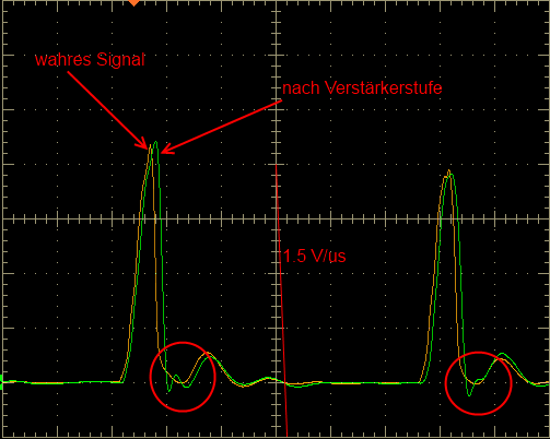

Ich habe leider ein Problem mit Überschwingern (siehe Anhang). Das
Orange ist die Sollkurve, das grüne nach der Verstärkerstufe. Es
existiert eine kleine Verzögerung, ist aber irrelevant. Von der
Slew-Rate (20 V/us) sollte der Baustein eigentlich ausreichend sein und
das GBW spielt keine Rolle. Woher kommt das Problem?
Es handelt sich bei dem Bauteil (Grafik) auch nicht um einen
Operationsverstärker, sondern um einen Multiplizierer
(Verstärkungsfaktor 1).
Von den Begrifflichkeiten sind Multiplizierer ähnlich wie
Operationsverstärker.
1.) Tip wie man das Problem mit den Überschwingern beheben kann? Es
tritt halt erst auf, wenn die abfallende Flanke eine gewisse Steilheit
(kann man einstellen) erreicht, obwohl es nicht im Konflikt mit der
Slew-Rate steht.
2.) Interessant fande ich, dass der Effektivwert im Zusammenhang mit der
Bandbreite steht, was ja beim OPV nicht existiert (Erklärung?). Können
Probleme wie die Verzögerung von der Bandbreite kommen?
