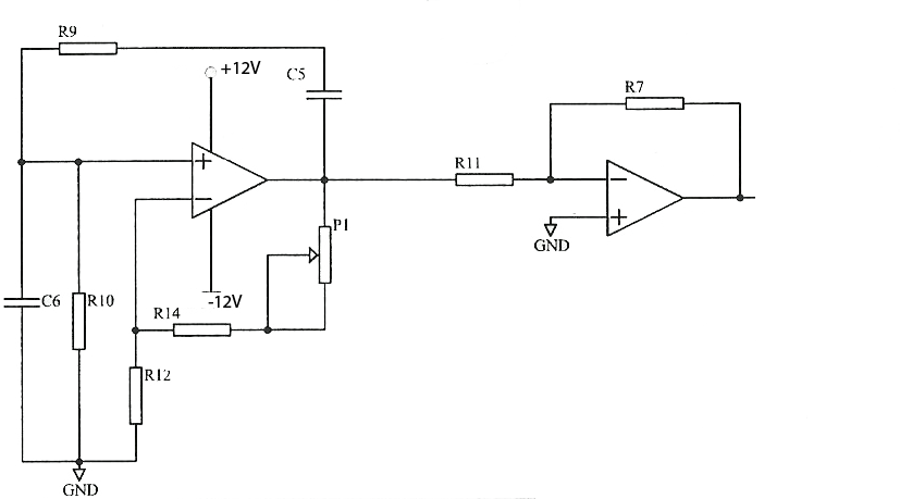

ich habe vor kurzem eine Schaltung zur Amplitudenmodulation gesehen (per
Multiplizierglied), bei der die Trägerfrequenz mit einem
Wien-Robinson-Oszillator erzeugt wurde. Direkt hinter diesem Oszillator
war ein OP als Invertierender Verstärker geschaltet (Verstärkung ca.
0,x).
Mich würde interessieren, ob es einen Grund dafür gibt einen
invertierenden Verstärker zu benutzen, Könnte man genau so gut auch
einen nicht invertierenden nutzen?
Viele Grüße

Ohne Schaltplan kann man da wenig sagen.

>Wenn die Verstärkung < 1 sein soll, geht das nur mit einem
>invertierenden Verstärker.
Oder einem Spannungsteiler...
>Der einzige Grund für den invertierenden Verstärker dürfte imho in der
>einfacheren Beschaltung liegen.
Genau.

Nö, das geht nicht, da dann der Ausgang nicht mehr entkoppelt wäre und
sich die Frequenz des Schwingkreises verändert. (Der Spannungsteiler
würde ja dann parallel zu P1 R14 und R12 liegen.)

Eben Genau nicht. Die Frage war ja hier invertierend oder nicht
invertierender Verstärker. Und beide haben 2 Widerstände als
Beschaltung, was soll da einfacher oder schwerer sein bei der
Beschaltung?
Ist halt hochohmiger.
>und
Einen Schwingkreis sehe ich da nicht. Und die Frequenz andert sich bei
Belastung auch nicht.
Und ist dem Teiler egal. Im anderen Fall liegt R11 parallel.
Was aber viel schlimmer ist das die Amplitude nicht stabil ist weil
keine Regelung vorhanden ist.

Die Frequenz berechnet sich in erster Linie aus f = 1/(2*PI*R*C) .
Die Amplitudenabschwaechung ergibt sich bei der Frequenz und der Annahme
das beide Widerstaende und Kondensatoren gleich sind zu 1/3.
Dieser Betrag muss jetzt der OP verstaerken. Und dieser Wert muss exakt
eingehalten weden. Da das im allgemeinen nicht moeglich ist braucht er
eine Amplitudenregelung. Im einfachsten Fall sind das 2 Dioden parallel
zu R14.
Wenn man ein besseren Klirrfaktor anstrebt kann man auch die Amplitude
messen und damit einen J-Fet ansteuern der die Verstaerkung einstellt.
Sowie Igor es gezeichnet hat wird es nicht funktionieren. Hat er zuviel
verstaerkung wird er eher ein Trapez am Ausgang bekommen.
