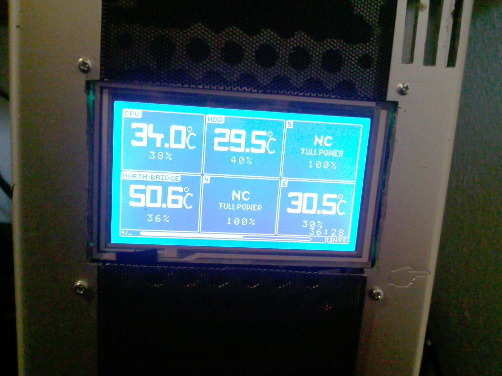

Ein Mega64 hat 6x 16 Bit PWM + nochmal 2 von denen eine am selben Pin
hängt wie die 16 Bit, also trotzdem noch 7.
Hab sowas für meinen Wasser gekühlten PC gemacht, läuft seit >2 Jahren
in meinem Computer.
Jetzt ist er endlich leise, wenn mehr Wärme abgeführt werden muß, bin
ich eh am zocken und hörs nicht.
M128 + FT232RL
Touch GLCD
6 DS18S20 + die Computer Sensoren via USB
