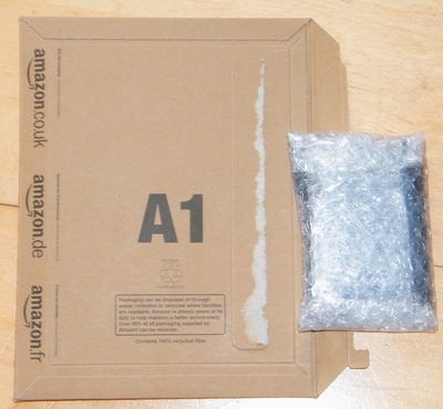

Hi ich habe bei Amazon eine 2.5" Platte bestellt und sie ist so (siehe Bild) angekommen. Find ich schon dreist... vor allem da Festplatten ja von seriösen Händlern in diese tollen Papp-Verpackungen gesteckt werden. Ist das normal? Ich denke ich schick sie ungetestet zurück... Gruß Christoph
Ist die Antistatikverpackung unter diesem Folienwickel-Wust? Wenn ja, weiß ich nicht, was du für ein Problem hast. Die Notebook-Platten vertragen im ausgeschalteten Zustand mehrere hundert g an Stoßbelastung, die treten auch in solcher Verpackung sicher nicht auf. Wenn ein LKW drübergefahren wäre, würdest du es sicher von außen sehen.
Johannes S. schrieb: > Ist die Antistatikverpackung unter diesem Folienwickel-Wust? Wenn ja, > weiß ich nicht, was du für ein Problem hast. Die Notebook-Platten > vertragen im ausgeschalteten Zustand mehrere hundert g an Stoßbelastung, > die treten auch in solcher Verpackung sicher nicht auf. Wenn ein LKW > drübergefahren wäre, würdest du es sicher von außen sehen. Ja is drauf. Aber ich finde es trotzdem nicht in Ordnung. Das ist eine neue Platte (also sollte sein). Und alle Platten (mit Ausnahme einer SSD) kamen bei mir immer in Schocksicheren Verpackungen an.

Ich würde mal die SMART-Daten auslesen, insbesondere den Betriebsstundenzähler - das Teil ist garantiert nicht neu.

Johannes S. schrieb: > Die Notebook-Platten vertragen im ausgeschalteten Zustand mehrere > hundert g an Stoßbelastung Das ist kein Argument. Die Platten müssen so verpackt sein, daß sie auch einen ungebremsten Sturz aus 2m Höhe schadlos überstehen, denn das kommt beim Transport nicht selten vor. Die Schäden an den Festplatten sind mitunter nicht sofort sichtbar. Auch wenn äußerlich alles OK ist, können sie Defekte aufweisen, die sich u.U. erst nach einiger Betriebszeit bemerkbar machen. Ich habe mehr als genug leidvolle Erfahrung mit diesem Thema und kaufe Festplatten grundsätzlich nur noch bei Händlern, die nicht an den 10 Cent für transportsichere Spezialverpackung sparen, z.B. Alternate.
Michael H. schrieb: > woher stammt denn diese garantie? Meinst du wirklich, die Verpackungsexperten bei Amazon würden sich die Mühe machen, die stoßabsorbierende Orginalverpackung zu entfernen, um das Ding dann in einen alten Plastiklumpen einzuwickeln?

Hallo, ich find die Art der Verpackung auch unbefriedigend, aber > Die Platten müssen so verpackt sein, daß sie auch > einen ungebremsten Sturz aus 2m Höhe schadlos überstehen, das dürfte auch mit der windigen Verpackung erreicht worden sein. Sagen wir mal die Platte hält 100g aus, dann müsste der Bremsweg bei 2m Fallhöhe >= 2mm sein. Das ist mit zwei Lagen Luftpolsterfolie und etwas Karton erreicht. Grüße Flo
Bei Festplattenreklamationen bekommt man Vorschriften, wie zu verpacken ist. So verpackt wie auf dem Bild werden die Garantieansprüche abgelehnt. Ich würde die HDD mit Kommentar zurückschicken. Wird leider bedauerlich für den nächsten der sie bekommt...

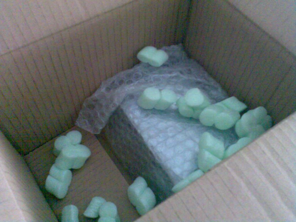

Florian Rist schrieb: > das dürfte auch mit der windigen Verpackung erreicht worden sein. Sagen > wir mal die Platte hält 100g aus, dann müsste der Bremsweg bei 2m > Fallhöhe >= 2mm sein. Das ist mit zwei Lagen Luftpolsterfolie und etwas > Karton erreicht. Praxis schlägt Theorie. Egal was du ausrechnest, in der Praxis gehen Festplatten durch solch ungenügende Verpackungen beim Transport kaputt. Ich habe es mehrfach erlebt. Nur ein Beispiel aus den unsäglichen RMA-Leidenswegen: 4 Stück ST31500341AS vom Distributor delo.com geliefert bekommen, nur in einfache Luftpolsterfolie verpackt in einem Karton, der mit Schaumflocken aufgefüllt war (siehe Bild). Äußerlich keine Beschädigungen, aber nach Funktionstest alle vier unbrauchbar. Eine lief gar nicht mehr an, zwei Stück wiesen kritische SMART-Fehler auf, die vierte erhebliche SMART-Fehler. Da man die Platten zur Überprüfung der Funktion auspacken und anschließen muß, kann man leider nicht mehr auf Transportschaden reklamieren, sondern muß den normalen RMA-Weg einhalten. Das heißt, mit Fehlerbeschreibung zurück zum Händler, der schickt sie an den Hersteller, welcher sie prüft und aufgrund der Fehlerursache natürlich Garantie ablehnt. Der übliche Verlauf des Falles wäre jetzt, daß der Händler die Gewährleistung ebenfalls ablehnt, weil laut Überprüfung des Herstellers die Platten unsachgemäß behandelt wurden. Daß die unsachgemäße Behandlung schon bei der Lieferung Händler-Kunde eingetreten ist, wird der Händler abstreiten (alles schon erlebt). Ja, und dann hast du viel Geld für Elektroschrott bezahlt. Aufgrund einschlägiger Erfahrung hatte ich jedoch beim Händler die Verpackung moniert und mit fotografischen Beweisen unterlegt. So erhielt ich wenigstens nach 6 Wochen Ersatz, diesmal ordentlich verpackt.

Uhu Uhuhu schrieb: > Ich würde mal die SMART-Daten auslesen, insbesondere den > Betriebsstundenzähler - das Teil ist garantiert nicht neu. und welche smart werte interessieren mich da genau? :D
Uhu Uhuhu schrieb: > Das gilt leider nur für Privatkunden, nicht für Firmen. In dem Falle fällt afaik auch der Rücktritt nach dem Fernabsatzgesetz flach.
vn nn schrieb: > A. B. schrieb: >> Und wenn ich beim Versandhändler bestellt, kann ich doch sowieso >> innerhalb von 2(oder 4?) wochen problemlos umtauschen?! oder gilt das >> bei festplatten nicht? > > Außerdem wäre da noch das deutsche Gewährleistungsrecht. Auf die > Umtauschfrist lt. Fernabsatzgesetz würde ich mich nicht verlassen, sie > bezieht sich nur auf unbeschädigte Ware. Womit wir wieder bei dem > Problem wären, dass der Händler die Schuld für den Schaden erst mal auf > dich schieben wird. Unabhängig vom Schaden. Wer ne neue Festplatte in Betrieb nimmt und sein ganzes System draufspielt hat erstmal ne Menge Arbeit und Zeit investiert. Was nützt mir das die Erstattung von 50 Euro, wenn ich zuvor 3 Stunden formatiert etc. habe.
Christoph abc schrieb: > und welche smart werte interessieren mich da genau? :D Wie wärs mit dem Betriebsstundenzähler?
15 Stunden Betriebszeit... Hart, aber wahr ;-) Als soweit scheints zu stimmen.

> 2 cm, nicht 2 mm
Oh, stimmt. Ein Meter hat ja 1000 Millimeter...
