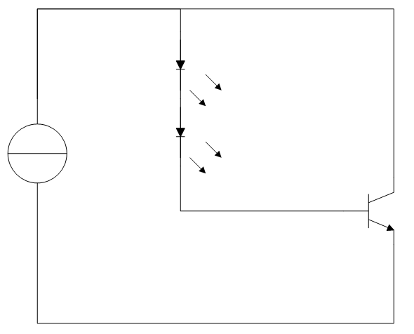

ich weiß leider nicht genau, wie man hier bestimmt, welcher
Schaltungstyp bei der angefügten Schaltung vorliegt. Könnte ihr mir da
weiterhelfen?
Meiner Meinung nach ist es eine Kollektorschaltung.
Ich habe eine Konstantstromquelle. Sinn der Schaltung soll sein, den
Strom durch die LEDs zu begrenzen bzw. einzustellen.
Den Strom durch die LEDs berechne ich ja dann mittels:
Ib = Ic / Verstärkungsfaktor B
oder???
Weder noch. Es gibt keinerlei Last, weder am Emitter noch am Kollektor.
Macht das nicht die Konstantstromquelle schon?
>oder???
Käse. Stell deine Konstantstromquelle richtig ein und gut.
MFG
Falk
Vielleicht kurz noch eine kleine Erklärung, warum ich so nen Käse
überhaupt mache :-):
Ich untersuche mehrere verschiedene DC/DC Wandler, welche mittels
Stromregelung quasi als Konstantstromquellen dienen. Um nicht gleich
jedes mal meine teuren LEDs zu schrotten, würde ich gerne mit dieser
Hilfs-Schaltung und Standard-LEDs die Funktionsweise überprüfen und
sehen ob meine DC/DC Wandler und die TreiberICs ... richtig konfiguriert
sind.
Deshalb diese etwas unkonventionelle Schaltung :-)

Das ist weder das eine noch das andere, sondern eine Art Stromsenke.
Näheres dazu findest Du hier:
http://www.led-treiber.de/html/leds_grundlagen.html#DummyLEDs
Gruss
Harald
Nimm einfache, robuste Dioden ala 1N4001 oder so, schalte davon
ausreichend in Reihe, fertig. Den Strom musst du sowieso messen.
MfG
Falk
