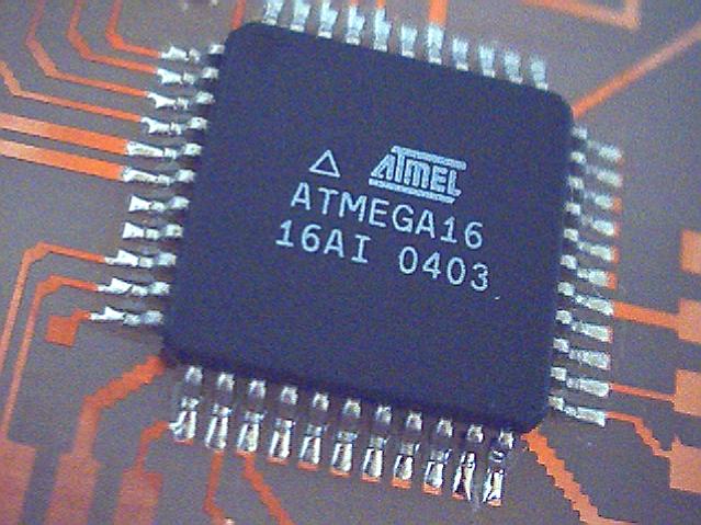

Auf die Gefahr hin jetzt doof angesehen zu werden, hier mal meine
Methode:
Hab mit von nem Bekannten eine Schablone zum Loetpaste auftragen machen
lassen. Paste n bissl erwaermen, damit sie nicht mehr ganz so
knochanhart ist und mit Hilfe der Schablone auftragen. TQFP aufsetzen
und leicht andruecken, nur damit er nicht verrutscht. Das ganze in
einen Minibackofen mit Oberhitze. Den Rest kann sich jeder Denken.
Bevor jetzt das grosse Rumgeschrei losgeht: Es wurden so schon um die
30 Atmega16 geloetet, von denen bisher keiner Ausfallerscheinungen
zeigt. Im Anhang mal ein Bild des Resultats.
MfG
Gast #189987
Ja so ähnlich wird es in der Industrie ja auch gemacht. Man muß sich nur
mit dem Gedanken anfreunden, daß ein bisschen Hitze den Bauteilen
absolut nichts aus macht.
