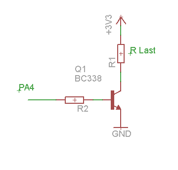

Ich habe folgende Schaltung wie im Bild auf gebaut. Wenn ich für R Last
einen einfachen Widerstand ein setze dann funktioniert die Schaltung
einandfrei. Ich möchte mit diesem Transistor jedoch ein IC bzw genauer
gesagt einen RFM70 an und ab schalten.
Sobald ich an die Schaltung Spannung an lege liegt über die Collektor
Emitter Pins nur noch 2,5V statt der 3,3V an.
Schalte ich den Transistor durch so liegt 0V an den beiden Pins an ->
logisch.
Schalte ich den Transistor wieder ab so liegt nur noch 0.5V statt der
vollen 3.3V an.
Der Transistor schaltet also nicht mehr sauber ab.
Kann es daran liegen das sich der RFM70 durch andere Pins weiter selbst
versorgt? Wenn ja hat einer ne idee wie ich das verhindere?
> versorgt?
Ja.
Plus schalten, alle Leitungen zum RFM aus logisch low legen.
