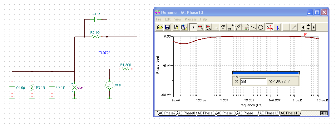

von Kai K. (klaas)
>vom Ausgang über des Genkopplungswiderstand ist mit der KApazität der
>Fotodiode ein Tiefpass. Eine OP hat 180 Grad Drehung, durch den
>frequenzkompensierten OP (OP ist ein TP) kommen nochmals 90 Grad dazu
>und jetzt noch der Gegekopplugswiderstand mit der Fotodiodenkapazität
>sind es 360 Grad und die schöne Schaltung schwingt.
Dagegen hilft der 5p "phase lead" Cap, der dem Gegenkopplungswiderstand
parallel geschaltet ist und die von dir angesprochene "phase lag"
rückgängig macht.

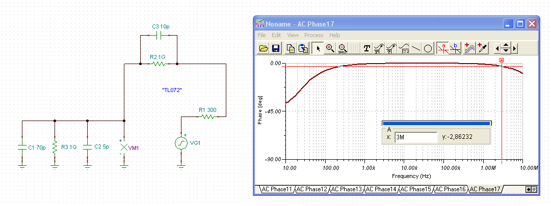

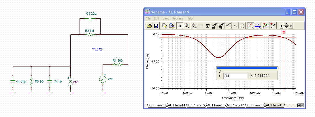

von max9876 (Gast)
Bitte probiere einmal eine BPW34, 1MOhm und ein 1 MHz
Verstäkungbandbreite.
OPV.
Du wist mit pF nicht auskommen. Da wirst Du die Bandbreite mit dem
Kondensator vom Ausgang auf U- in den KHz Bereich reduzieren müssen,
damit das nicht schwingt.
Die einfache Schaltung (OPV Gegnekopplungs-R, Fotodioade an U-) ist
plausibel, aber sehr tückisch.

von Kai K. (klaas)
>Verstäkungbandbreite OPV.
Das ist richtig. 22p sollte der Gegenkopplungscap dann schon haben,
damit die "phase margin" nicht zu stark aufgezehrt wird.
Aber hier haben wir es mit der HP5082-4204 zu tun, die nur rund 5p
Sperrschichtkapazität hat und nicht mit der BPW34 mit immerhin rund 70p.
Das ändert die Situation ziemlich gründlich, wie eine Phasenganganalyse
zeigt. Außerdem spielt noch die Größe des Gegenkopplungswiderstands eine
gewisse Rolle.
