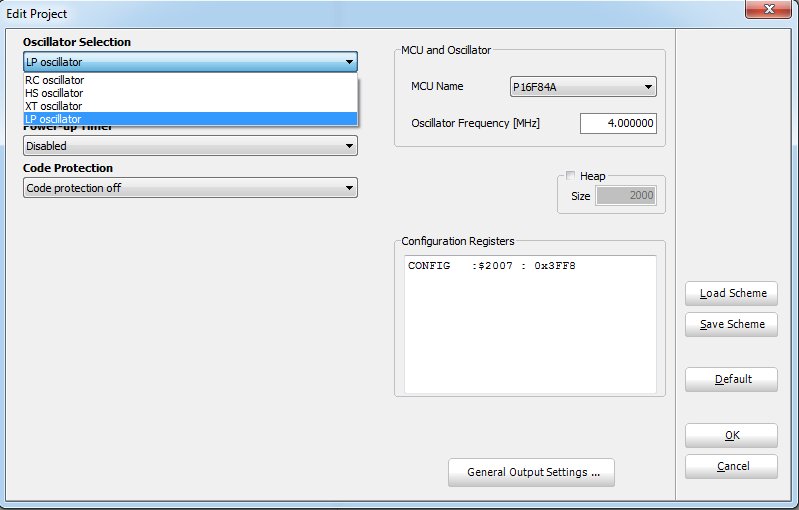

von P. S. (fetter_homer)
usuru schrieb:
> Der 32.768 gehört an den Timer1 (nicht 2), dafür gibt es sogar extra
> Pins (T1OSO und T1OSI), der Kern kann dann mit dem internen Oszillator
> laufen (beim 16F887 bis 8 MHz). Das ist bei PICs (und auch anderen µC)
> so Standard.
Mit meinem PIC16F84A würde ich gerne genau das Gleiche machen,
allerdings habe ich für den externen Oszillator nur einen Pin zur
verfügung... Wie kann ich damit die Quarzfrequenz nutzen?
Außerdem kann ich in den Optionen (siehe Bild) keinen internen
Oszillator auswählen. Wenn ich also den Uhren-Quarz als allgemeinen
Arbeitstakt an den "normalen" Oszillatoreingang schalte, arbeitet mein
Controller natürlich recht langsam. Ohne Oszillator macht er allerdings
gar nichts...
