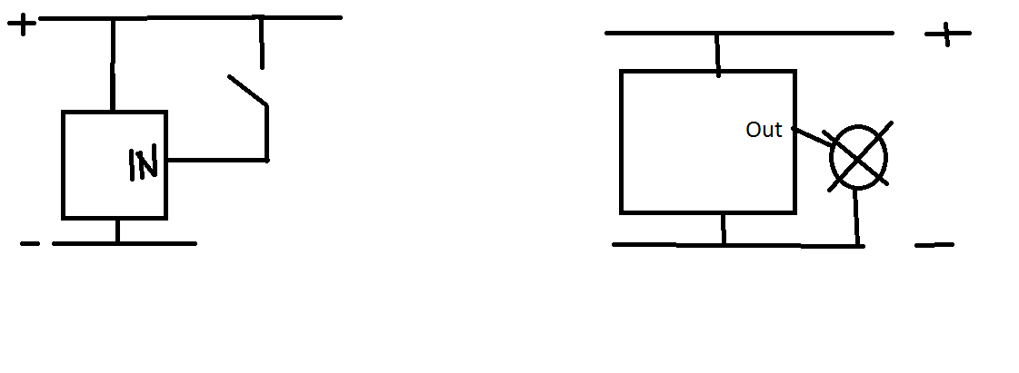

ich hab im Anhang eine Schaltung.
gibt es so eine einfache Funkübertragung?
Dass ich praktisch an Punkt A einen Schalter schließe(bzw 5V
Eingangssignal anlege) und an Punkt B 5V als Ausgangssignal rauskommen?
Ich suche gerade was möglichst einfaches, um ein einfaches High bzw Low
Signal über ca 5m zu transportieren, ohne tagelang nach Schaltungen zu
suchen bzw soetwas selber zu bauen und ohne ein High-End-Device für viel
Geld zu bekommen.
Zumal man ja mit Eigenbauten rechtliche Probleme bekommen könnte, hab
ich gehört.
Grüße
Gast #2624343
> ich gehört.
Schon deine gewünschte Funktion gibt rechtliche Probleme, falls das
Licht nicht nur mal kurz aufblinken soll. Die für solche
Steuerfunktionen mit kurzer Reichweite freigegebenen Frequenzzuteilungen
sehen vor, dass die Sender jeweils nur kurz senden, damit danach die
Frequenz wieder für andere Nutzer frei ist.

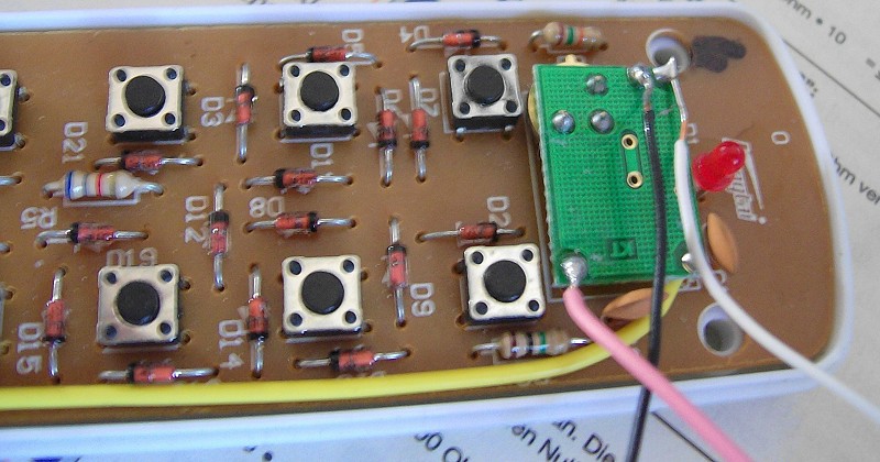

Gast #2628523
die übertragung würde auch nur kurz passieren, da am anderen Ende ein
Relais schaltet.
Ich habe jetzt aber eh eine andere Idee.
Ich hab solche Funksteckdosen, auch eine Fernbedienung. Nur nützt mir
die Fernbedienung nicht wirklih was, da halt elektronisch geschalten
werden soll und nicht per Knopfdruck.
Ich hab die Fernbedienung mal zerlegt und bisschen durchgemessen.
Wenn eine Taste gedrückt wird, werden 3 Kontakte verbunden.
manuell kann man da auch folgendes machen:
2 Kontakte verbinden und an den 3.(der äußerste) den -Pol der
Spannungsversorgung anlegen und das Teil schaltet. Da mir das aber zu
umständlich wird, da ich eig mit einem 5V stromkreis arbeite und den 12V
kreis der Fernbedienung ungern mit rein nehmen würde, habe ich 2
Kontakte mit einem Tropfen lötzinn verbunden und an den 3.(an den -
angelegt werden muss zum schalten) den Kollektor eines npn-Transistors
und an die beiden anderen den Emitter.
Die minuspole beider kreise habe ich verbunden und an die Basis einen
1,3KOhm widerstand geschalten. wenn ich nun daran 5V anlege, schaltet
die Fernbedienung.
So weit so gut, also habe ich den Widerstand noch an mein µC gehangen
und nun schaltet die Fernbedienung allerdings total random, obwohl der
µC am Ausgang zu dem Zeitpunkt 0V anliegen hat. Wenn ich mit meinem
Finger den Widerstand berühe und loslasse, schaltet die Fernbedienung
plötzlich.
Ich glaub ich hab da ganzschönen Mist gemacht.
Die Funksteckdosen sind von der FIrma ELRO.
Hat da schoon jmd Erfahrungen gemaht und könnte mir Helfen, wie ich das
Problem lösen kann?
Auf der Platine der Fernbedienung ist ein Bauteil namens HX2262.
Darunter ein Schalter zum einstellen des Home-Codes.
Kann man damit auch etwas anstellen, z.b. die Fernbedienung nachbauen
und nach eigenen Wünschen modifizieren, oder wird auch dieses Nachbauen
zu kompliziert?
Grüße

#2636757
Also zum Thema Funksteckdosen sage ich nur Forensuche!
Wenn die Fernbedienung weiss ist, mit EIN und AUS Tasten, 12V Batterie
und die Form eines übergrossen Snickers hat.(toll jetzt hab ich bock
drauf)
Kannst du davon ausgehen, dass dieser Chip verbaut ist.
Zum einlesen hat mir sehr geholfen:
http://avr.börke.de/Funksteckdosen.htm
Wenn du sowieso schon einen uC dran hats, dann verweis ich hier mal auf
das Bascom-Forum. dort wurde das schon in aller ausführlichkeit mit zig
verschiedenen Steckdosen Systemen durchgekaut.
Kurzfassung: Der Oszillator im Sendemodul benötigt nicht unbedingt 12V
für ein HIGH (float). 5V reichen auch. Also Sendepinn kappen und direkt
an den Controller. Diesen ausprobieren (ja ich bin ein Bascom Kind) und
bei Fragen gerne nochmal melden.
