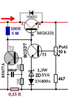

Hi, Wenn man einen einfachen Längsregler eingestellt auf 13V / 10A max. bauen will: Kann man den Transistor Audio 260V/18A/300W TO-3P http://at.rs-online.com/web/p/universal-transistor/7378886/ auch nehmen? 300W ist ja gut. Aber im Datenblatt steht Designed specifically for audio power amplifier applications. Was bedeutet das? lg Triti
H. Triti schrieb: > Hi, > Wenn man einen einfachen Längsregler eingestellt auf 13V / 10A max. > bauen will: Kann man den Transistor Audio 260V/18A/300W TO-3P > http://at.rs-online.com/web/p/universal-transistor/7378886/ > > auch nehmen? 300W ist ja gut. Aber im Datenblatt steht Designed > specifically for audio power amplifier applications. Was bedeutet das? > > lg > Triti Das heißt, der Transistor ist als Endstufentransistor in Audioverstärkern, Stereoanlagen usw. gedacht. Er ist also darauf ausgelegt, sehr viel Leistung im Linearbetrieb zu verheizen. Also geradezu ideal für einen Längsregeler, sofern der Transistor schnell genug ist. Aber pass mit der Kühlung auf, wenn du da wirklich so viel Leistung dran verbraten willst. Ohne gute Kühlung stirbt auch ein 300W-Transistor schon bei 5W.

H. Triti schrieb: > 300W ist ja gut. Du hast ausreichend Kühlwasser, z.B. einen Gletscherbach?

> Kann man den MG6331 auch nehmen?
Ja, bei unter 20V hält er über 10A dauerhaft aus.
Da ein 13V Längsregler vermutlich aus einem 15V Trafo besteht,
der nach Gleichrichtung ca. 20V nach Gleichrichter liefert,
(13.6V bei 10% Netzunterspannung nach Elko bis 25V im Leerlauf)
fallen ca. 7V/10A=70W am Transistor an. Die lassen sich noch

Du brauchst natürlich eine brauchbare Ansteuerung, möglichst
mit Strombegrenzung und Übertemperaturüberwachung.

> specifically for audio power amplifier applications. Was bedeutet das? Hohe Linearität in der Stromverstärkung, dafür nicht unbedingt niedrige Sättigungsspannung oder schnelle Schaltzeiten. Gut geeignet nur etwas teuer. http://www.dse-faq.elektronik-kompendium.de/dse-faq.htm#F.9

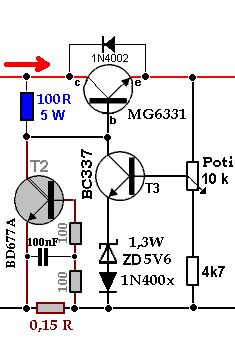

> sehr viel Leistung im Linearbetrieb zu verheizen. Also geradezu ideal für einen Längsregeler. Super! > Wie groß ist die ungeregelte Spannung etc Das ist das Problem. Wir haben einen Ringkerntrafo mit 12V AC und 12.5 A. Aber 13V DC müsste zu schaffen sein denke ich. Darum auch keinen Darlington. Das ist nur für eine einfache Anwendung, dass man 12V Geräte die man sonst im Auto anstecken kann so betreiben kann. Ein kleiner 12V Kompressor für die Reifen braucht max. 10A, darum, mehr kommt nicht dran. Mit einem shunt wird auf 10A begrenzt (2x 0,15 Ohm parallel). Eine 12A Sicherung kommt auch rein und ein Lüfter und eine 100° Temperatursicherung am Kühlblech. lg Triti
#2624212
Wenn der Trafo für 12 V und 12,5 A AC ist, wird man kaum 10 A bei 13 V raus bekommen. Schon der Gleichrichter wird bei 10 A etwa 10-15 W an Verlusten haben. Da sind von den maximal 150 W vom Trafo schon 140-145 W verplant, das reicht dann kaum für den geplanten Shunt (der könnte aber kleiner). Mit einem Gleichrichter und Elko dahinter hat man in der Regel einen eher schlechten Leistungsfaktor von den 150 VA des Trafos sind dann mit etwas Glück noch 100 W als Gleichstrom nutzbar. Das werden dann also eher 5-6 A, keine 10 A. Wenn man 100 C am Kühlblech zulässt, ist der 300 W Transistor ggf. schon zu klein für 10 A.
#2624231
> Wir haben einen Ringkerntrafo mit 12V AC und 12.5 > A. Aber 13V DC müsste zu schaffen sein denke ich. Nö. Euch fehlt's offenbar massiv an Grundlagen. Die hätte man nachlesen /nachrechnen können, den Link hatte ich schon angegeben http://www.dse-faq.elektronik-kompendium.de/dse-faq.htm#F.9 aber offenbar wird von euch lieber "geglaubt".

Tja, ein 15V/15A Trafo wäre passender, um 13V/10A zu erzeugen, aber interessanterweise hat neulich hier im Forum jemand ein 11.5V/13A elektronisches Netzteil mit einem schnellen Brückengleichrichter (aus Schottky-Dioden) und kleinen aber strombelastbaren Kondensatoren ausgestattet, und nicht 11.5V, sondern 13V erhalten. Da das elektronische Halogennetzteil bereits regelt und den Strom bei einem Kurzschluss begrenzt, kann das ein preiswertes Netzteil ergeben, vielleicht noch eine Drosselspule und ein weiterer Kondensator dahinter um die hochfrequenten Störungen dieses Schaltnetzteils besser zu filtern.
Wozu der Aufwand? Irgendwelche Hardware, die für den Betrieb am Auto gedacht ist, würde ich nicht zwingend mit einer geregelten Spannung betreiben. 12V-Trafo, Gleichrichter, Elko. Gut ist. Da kommen dann 13 - 17 V Raus. Also fast wie beim Auto. Gruß Jobst
So wäre es geplant. > würde ich nicht zwingend mit einer geregelten Spannung betreiben. Hm. Irgend eine Strombegrenzung wäre schon gut wenn mal Kurzschluss. Na gut, Sicherung könnte reichen. Aber MaWin schreibt von Gleichrichter und Schottky. Ich habe da aus Netzteilen 3 Stück SBR20U40CT und irgend wo muss eine vierte herumliegen. Damit müssten wir doch 0,5V ´gewinnen´? Und was mit 13V funktioniert das tut auch mit 12,5V also könnte man doch niedriger einstellen. @ Ulrich > das reicht dann kaum für den geplanten Shunt (der könnte aber kleiner) Ähm was ist kleiner? 0,1R? Und was wenn man beim shunt einfach einen Darlington BC677 nimmt? 1,2/0,15=8 Ampere. Wird auch reichen können/müssen. lg Triti

H. Triti schrieb: > Wir haben einen Ringkerntrafo mit 12V AC und 12.5 > A. Das funktioniert mit dem nur ohne Stabilisierungsschaltung. Runterwickeln auf 9,5 bis 10 V, Brückengleichrichter und großen Lade-C. Nach dem C dann die Sicherung. Wenn die Stabilisierung sein soll, dann mindestens MaWin schrieb: > Tja, ein 15V/15A Trafo wäre passender, um 13V/10A zu erzeugen, (eigentlich sogar 18V notwendig, wenns sauber werden soll)
