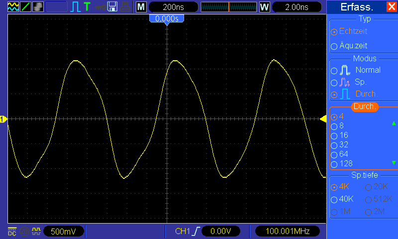

Meine Versuche bisher: Signal aus SDRAM nehmen (Der Ram wird mit
133-166MHZ getaktet) geht, jedoch kein Rechteck eher Sinus/Dreieck. Gibt
es im Haushalt irgendeine Taktquelle die mit der Frequenz betrieben
wird?

Genau das hab ich gesucht. Diesen Quarzoszillator habe ich nämlich schon
bei Conrad gekauft, der erzeugt auch lustig ein 100Mhz Signal, jedoch
halt kein Rechteck.
> halt kein Rechteck.
Ich vermute mal daß Dein Meßaufbau (Tastkopf Masseleitung) daran Schuld
ist.
Der Oszillator hat sicher eine Flanke unter 1ns.
Steilere Flanken erhält man relativ leicht mit entsprechenden
ECL-Gattern.
Gruß Anja
>> der erzeugt auch lustig ein 100Mhz Signal, jedoch halt kein Rechteck.
> Ich vermute daß Dein Meßaufbau (Tastkopf Masseleitung) daran Schuld ist.
Und ich vermute dass das Messgerät keine 700MHz analoge Bandbreite
hat...
von Falk B. (falk)
@  Anja (Gast)
>> halt kein Rechteck.
>ist.
Jo.
Ist anzunehmen. 100 MHz sind zwar kein Kinderspiel, aber heutzutage nix
besodneres. Klar, ein wenig mehr als NE555 Skillz braucht man schon, um
damit zu arbeiten.
>ECL-Gattern.
Selbst old school CMOS in seinen modernen Ausprägungen als VHC etc. ist
da schon sehr schnell und teilweise mit 1ns und weniger Anstiegszeit
unterwegs. Um das zu messen, braucht es aber auch ein Oszi und Tastkop
mit wenigstens 500MHz Bandbreite.
1ns Ansteigszeit ~ 350 MHz Bandbreite.

@  clemens kruse (clemensk)
>halt kein Rechteck.
DU kannst es nicht messen.

Und hier noch ein Bild eines eigentlich sauberen Rechtecks mit 100MHz.
Wie Du siehst, wird auch das als fast-Sinus angezeigt, das ist bei der
Bandbreite auch völlig normal.
Ich habe mir zur Regel gemacht bei Rechteck (Digitalschaltungen) die
Schirmbilder nur bis zu einem Zehntel der Grenzfrequenz des Oszis für
wahr zu halten. Alles darüber ist nur noch zum Abschätzen, ob auf der
Leitung überhaupt "was wackelt".
Um ein 100MHz Rechteck als solches anzuzeigen, brauchst Du also ein
gutes 1GHz-Oszi. (ist Dir hier ja schon einige Male erklärt worden)

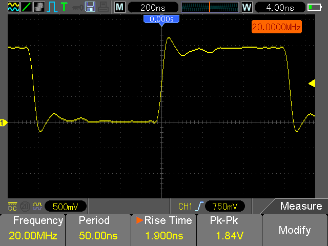

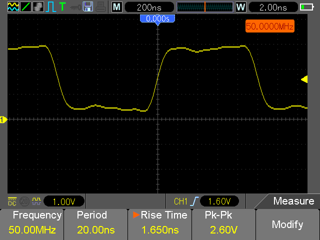

Es gibt dafür mehrere gründe:
- 250MHz tastköpfe sind nciht gut genug
- es ist ein Hameg ^^
- sowohl der Tekway bei dem zitierten bild als auch der Hantek
Handheld (bilder im anhang) sind keine echten 200MHz DSOs.
Deren -3db bandbreite liegt beim 220 bis 250MHz, dazu der
filter ist nicht wirklich steil (400MHz -15db).
- deine vorstellung von "rechteck" ist falsch.
Bild 1 - hier ist die 11te harmonische noch innerhalb -3db <- das ist
ein rechteck.
Bild 2 - hier nur noch die 5te harmonische innerhalb -3db <- das ist
noch akzeptables rechteck (und wenn der Hameg steil nach unten geht
wirst du so eins auch nicht sehen können)
Bild 3 - und hier ist die 3te harmonische nur noch beim -8db <- das
singal ist schon "rund" und kein rechteck.
