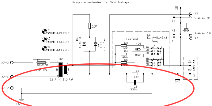

Ist diese Beschaltung zulässig ?
OP #2624285
ich habe zu der Schaltung im Anhang eine Frage. Ich verbinde dort die
Bezugsmasse mit dem Schutzleiter, die Frage bezieht sich auf die
Zulässigkeit dieser Schaltungsvariante. Vom Prinzip her sollte es doch
ähnlich einem Trenntransformator sein, oder liege ich da jetzt völlig
falsch ? Ist schon länger her mit meiner Ausbildung :-)
Dank schon mal für eure Mühe und ein Frohes Osterfest.
MfG. Frank
Gast #2624597
Und die Schmelzsicherung vor dem Trafo bereits im Schaltplan mit einem
Stück Draht zu überbrücken, ist ein selten eindrucksvolles Beispiel für
die Anstiftung zu brandgefährlichem Unfug.
Gast #2624608
Beim Oszilloskop ist es üblich, GND mit PE zu verbinden,
damit nicht versehentlich das ganze Oszilloskop auf eine
hohe Spannung kommt,
bei potentialgetrennter Versorgung wäre es z.B möglich,
daß man 230V misst mit GND an L, und dann am anderen
Kanal an dessen GND-Anschluss diese 230V anliegen hat,
nicht netzgetrennt.
Nur Oszillosope, bei denen alle Eingänge auch gegeneinander
galvanisch gentrennt sind, haben diese Masseverbindung nicht.
Da der Komponententester wohl zum Oszillskop gehört...
OP #2624629
Hallo Bernd,
die Sicherung wird natürlich richtig angeschlossen. Es ging mir in
erster Linie ja um die Frage ob PE und Bezugsmasse zusammengeführt
werden dürfen, sollen oder müssen.
Da dieses Gerät bisher nur in der Theorie existiert dürfte es auch kein
Problerm sein. Brandstiftung liegt mir fern.
MfG. Frank
OP #2624647
OK, dann kann ich das ja so lassen.
Es wird sich um ein Zusatzgerät handeln, da das verwendete Oszi keinen
Komponententester besitz.
MfG. Frank
