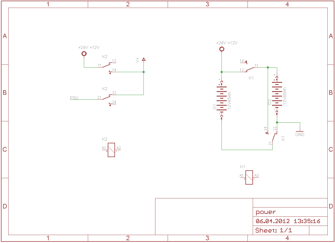

ich bin gerade dabei eine kleine Hausautomatisierung auf 24V Basis zu
bauen, dabei wird alles über ein 24V Schaltnetzteil versorgt. Zusätzlich
soll es 2 Bleiakkus als USV geben, welche damit ich sie einfach über
einen Step-Down Lader aus den 24V laden kann parallel geschaltet werden.
Nur für den Fall das Sie Energie liefern sollen oder um sie kurz mit
hohem Strom zu entladen (Erhaltung wie bei
http://peter-boesche.de/bleierha.htm) sollen sie in Reihe geschaltet
werden.
Mit zwei zweipoligen Umschalter-Relais wie im Anhang kurz illustriert
ist das kein Problem, allerdings sind solche Relais für Ströme bis 20A
sehr groß und Energie-hungrig.
Daher würde ich diese gerne durch MOSFETS ersetzen.
Habt ihr mir hierzu Vorschläge, da ich mir nicht sicher bin wie ich das
umzusetzen habe, gerade in Bezug auf integrierte Rückflussdioden und
Strom der in "beide Richtungen" durch einen MOSFET fließen soll.
Patrick

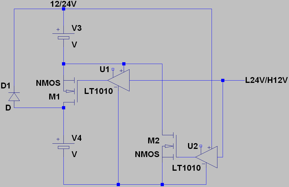

Tach Patrick,
du müsstest mir erklähren warum du die Akkus zum Laden parallel schalten
willst. Ich stimme dir zu, dass es deutlich schonender ist Akkus nicht
in Reihe zu laden aber der Aufwand grade im Hochstrombereich ist nicht
zu unterschätzen.
Im Anhang mein Vorschlag für eine Lösung mit MOSFETs:
Du kommst ausschlieslich mit Nch MOSFETs und einer Diode aus. Leider
subtrahiert sich dabei die Flussspannung der Diode von dem unteren Akku,
wenn sie in Parallelmodifikation stehen.
Thor
PS:
Ach ja, der LT1010 ist natürlich nicht ernst gemeint. LT hat nur
tatsächlich keine stinknormalen gate driver wie MCP1407 im Programm.

schon mal danke für die Antwort!
Warum parallel schalten ist relativ einfach: Ladespannung
Erhaltungsladung 26.4 bis 26.8, aus 24V stellt das ein Problem dar. Wenn
die Akkus leer sind benötige ich eine Ladespannung (im I-Modus) <24V
Volt. Daraus ergab sich für mich die, dass ich einen SEPIC-Wandler
benötige, jedoch der den ich gefunden hab, der halbwegs passt ist der
LT1512.
Eingangsspannung max. 30V würde passen, jedoch die "Output Switch
Breakdown Voltage" von 40V typischerweise 47V ist kleiner als
24+26.8=50.8V.
Daher dachte ich mir ich schalte beide zum laden parallel und kann dann
einen klassischen cc-cv-buck converter zum Laden verwenden und schalt
sie nur zur Entnahme in Reihe.
Patrick
Zwei 12V-Kfz-Relais sind also gross und energiehungrig?
Passe Deine Massstaebe der Realitaet an.
