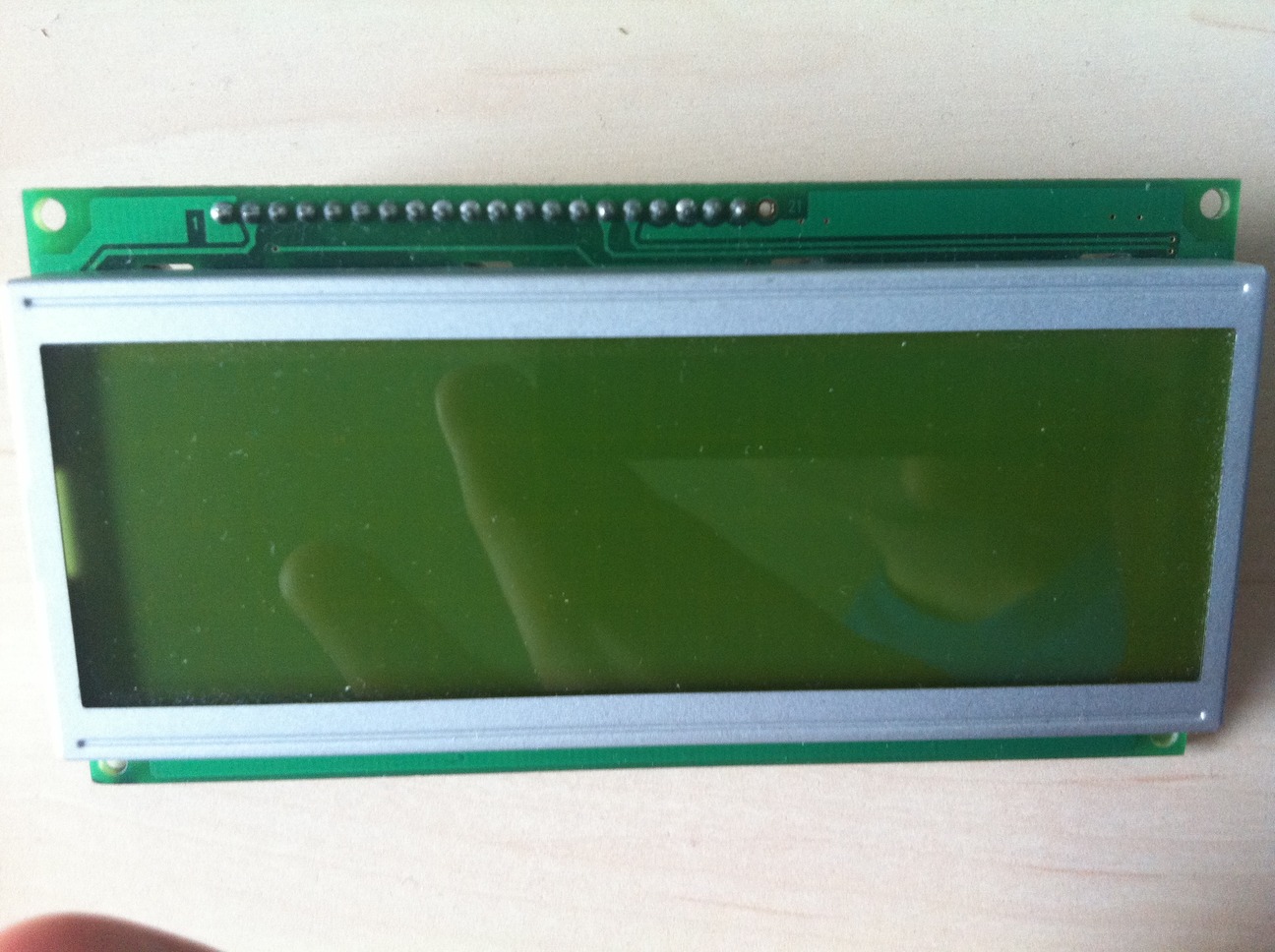

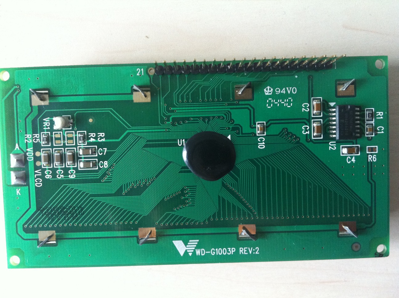

Habe ein 20*4 LCD aus einem simatic op7 ausgebaut.
Bezeichnung ist: WD-G1003p Rev:2 (Wintek)
Es hat auf der Platine 21 Anschlüsse wovon 20 Stk. mit einer Stecker
leiste verlötet sind.
Pin 1 = Rahmen masse
Pin 15 & 16 sind für Beleuchtung.
Leider finde ich im Netz keine brauchbaren Daten zu diesem Display. Habe
es schon mit den Standard Anschlüssen bzw. Ansteuerung vom HD44780
probiert.
Wer kann weiterhelfen??

Gast #3361432
Hallo an alle,
obwohl der ursprüngliche Beitrag schon sehr alt ist,
kann zur Pinbelegung folgendes sagen:
 Pin 1: Gnd
 Pin 2: +5V
 Pin 3: NC
 Pin 4: 1-Data, 0-Command
 Pin 5: NC
 Pin 6: NC
 Pin 7: D0
 Pin 8: D1
 Pin 9: D2
 Pin 10: D3
 Pin 11: D4
 Pin 12: D5
 Pin 13: D6
 Pin 14: D7
 Pin 15: LED+
 Pin 16: LED-
 Pin 17: /RESET
 Pin 18: /SELECT
 Pin 19: /READ
 Pin 20: /WRITE
 Pin 21: Kontrast(?) (Habe ein Display wo dieser Pin überhaupt nicht
angeschlossen ist, es funktioniert auch ohne)
Das Display ist NICHT kompatibel zu HD44780! Was ich feststellen konnte,
werden die Charaktere in 5-Byte-Blöcken zum Display übertragen, d.h.
Buchstabe "V" F8,04,02,04,F8; Eine Übertagung fängt an mit Befehlen B3,
11, 00; (Pin 4 Low) Das Display selbst wird am Anfang initialisiert mit
E2, AE, A2, 8C, 40, A6, A1, A4, 2B, AF (Pin 4 low), danach folgt 80 mal
ein 5-er Paket 00,00,00,00,00 (Pin 4 High, Display wird gelöscht).
Kommt es einem bekannt vor? Könnte man anhand dessen vielleicht
feststellen mit welchem Displaycontroller das kompatibel ist?
mfG

Gast #3362623
Rufus Τ. Firefly schrieb:
> Das aber ist ein HD44780-Display auch.
Es mag sein, aber die Ansteuerung ist komplett unterschiedlich. Habe ein
bisschen "reverse Engineering" betrieben. Ergebnisse darüber sind in
meinem Posting von gestern. (HB10502-B aus einer op7) Es ginge hier
darum um heraus zu finden mit welchem Controller ist es kompatibel. Wenn
man die Befehlcodes heraus fünde dann könnte man das Display evtl. für
andere Projekte recyceln.
