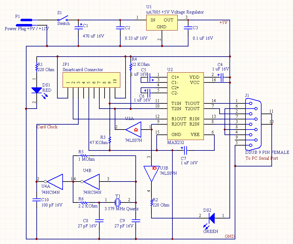

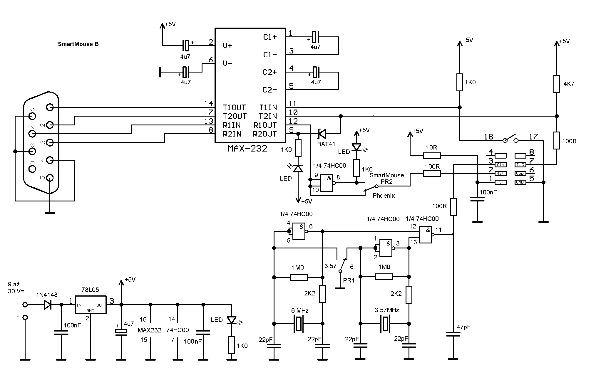

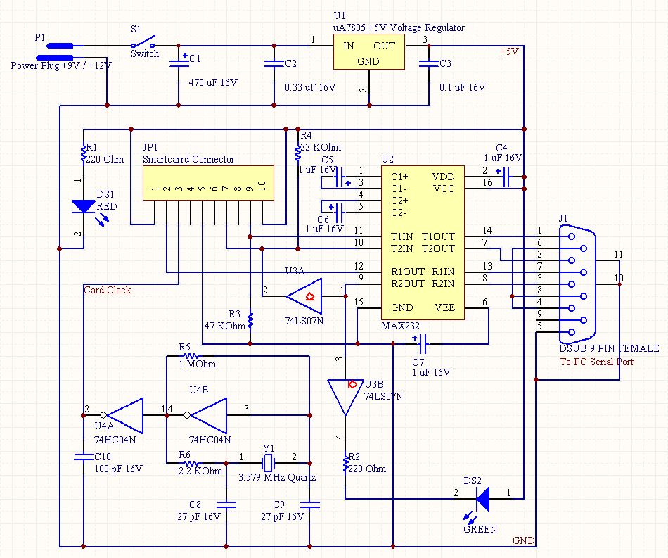

in der datenleitung zur karte ist noch ein 100 ohm widerstand, ist der
wichtig ? weil ich auch schon schaltungen gesehen habe ohne widerstand.
mit der diode zwischen rx und tx läuft das zuverlässig ? weil da habe
ich eine schaltung gesehen mit hex buffer 74ls07. ich hänge die
schaltung mal oben an.
sorry wenn ich hier so viel frage
mfg
von Chris (Gast)
> wie ist das aber mit dem ATR , wenn ich das im wiki richtig verstanden
> habe sendet die karte den atr wenn sie den reset bekommt.
richtig
> dan muss ich zur karte also insgesamt 2 leitungen vom rs232 muxen den
> I/O und den Reset. den card detect mache ich ja über den pic.
Davon ging ich aus, daß du das verstanden hattest. Du sprachst auch von
zwei 74hc4051 für acht Smartcards, macht genau Zwei gemuxte I/O.
Wenn dir die Karte/Kartenleserschaltung wichtig ist, dann schon. Es
braucht
die nicht wenn die Karte NIE bei laufendem Lesegerät rein bzw
rausgesteckt
wird.
Ist dasselbe, aber wenn du ein FTDI als RS232 nimmst, dann kannst du
auch
den Ausgang als OC umprogrammieren und brauchst keine Diode.

von Chris (Gast)
OC, http://de.wikipedia.org/wiki/Open_Collector
Stimmt, mein Fehler, OC wird von Silabs unterstützt, nicht aber von
FTDDI.
Bei der Lösung mit der Diode kommt auch ein OC Signal als Resultat
hervor.
