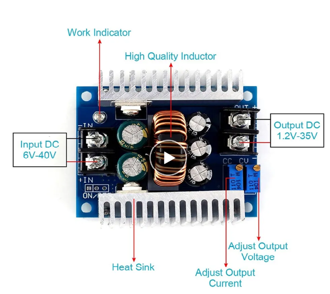

Falls die lima über keilriemen angetrieben ist rausreissen und einen 12V auto alternator reinbasteln.
Ansonsten das regler-teil durch einen 30A buck ersetzen wie du das vorhast, dann brauchts den kurzschluss auch nicht mehr. Das ist ein ein phasen geni, nicht ein 3-phasen. 2 dioden sind OK. 60V dürfte ausreichend sein, im zweifel bei maximaldrehzahl nachmessen.
Für die zweitbaterie würde ich einen zweiten buck reinmachen, dann wird jede batt individuell geladen. Kosten ja nicht gerade viel die china dinger.

Wenn du die maximalspannung weisst kannst du einen buck raussuchen. Ist einfache, zukunftsorientierte und saubere lösung. Spart auch noch diesel.
Ein 20A 40V buck kostet unter 10 euro. Nimm ne nummer grösser dann passt das. Wenn die konstrukteure früher buck-regler gehabt hätten wäre da einer verbaut und nicht thyristorisierte anfällige WW2 technik.

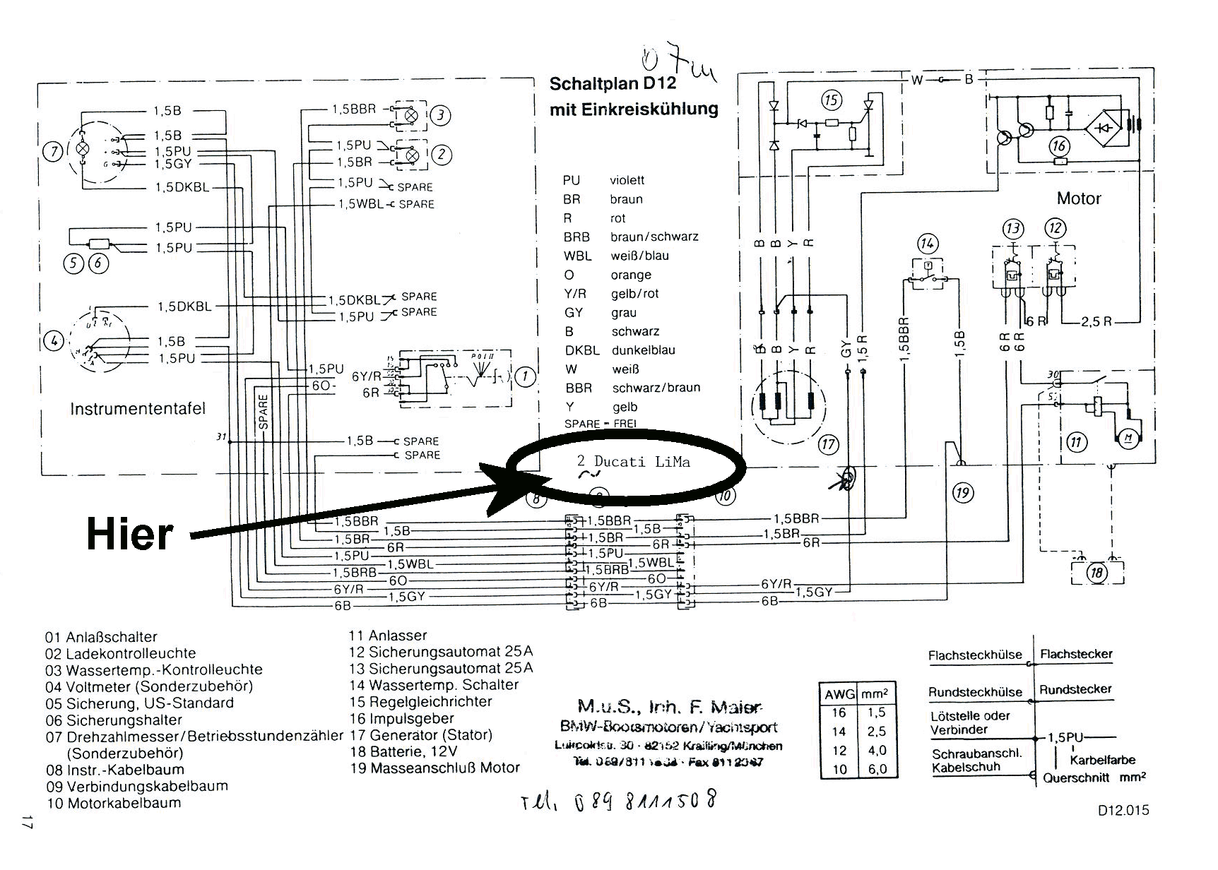

Das steht doch 2~ Ducati LiMa? Frag doch mal in einem Ducati Forum bzw. Händler.
Wo hast Du etwas von Ducati gelesen?
Siehe Bild...
Siehe Bild...
Und woher hast Du jetzt dieses Bild? Quelle? Im Schaltplan des Motors aus dem initialen Post steht dieser Ausschnitt so nicht drin.

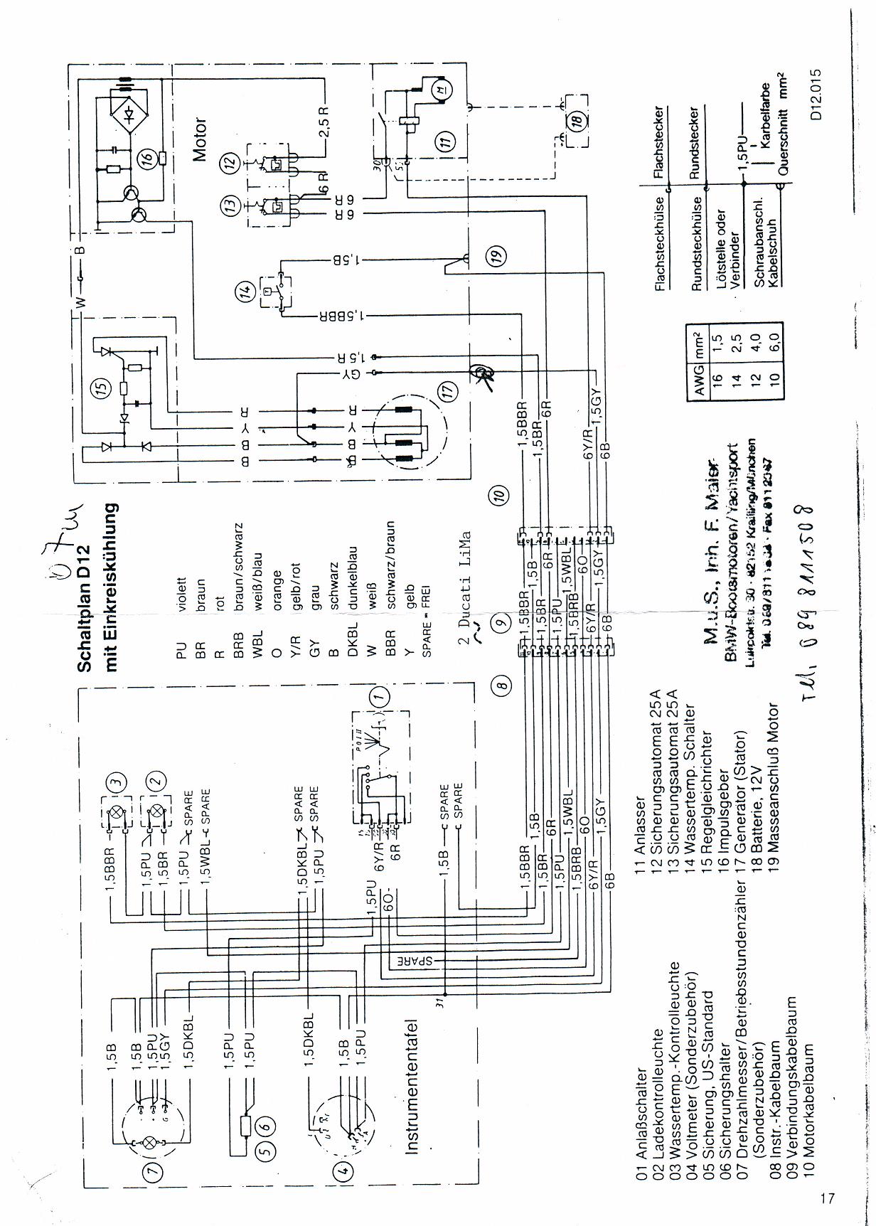

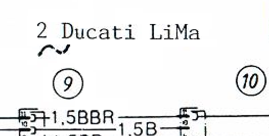

Siehe Bild...
Quelle ist das Bild aus dem 1. Post des TO. Hier mal gedreht und kenntlich gemacht...
