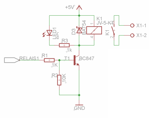

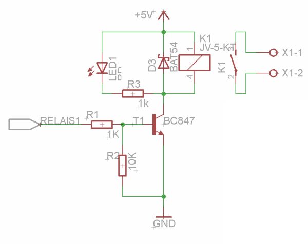

Gast #3669477
Ich weiß, das Thema gab es schon 100 Mal deswegen setze ich ein
bestehendes weiter fort. Ich habe die Schaltung so wie im Angang zu
sehen. Leider wird Relais nicht geschaltet. Ich habe noch nicht viel
geschafft zu messen, aber folgende Erkentnisse habe ich:
- der uC setzt die Leitung auf High
- BC847 ist richtig, den verwende ich auch wo anders in der Schaltung
und da schaltet der durch
- Vorwiderstand nciht zu groß
- die LED leuchtet ebenfalls nicht.
Die Schaltung ist meiner Meinung nach ok, sollte so laufen. Ube ist zwar
wenig klein, sollte aber durchschalten und ohne die 10K geht es auch
nicht.
Eine Idee was ich da noch messen/testen kann?
Gast #3669482
Wackelkontakt im Steckbrett?
Transistor verkehrt herum angeschlossen?
Programmfehler? (Der uC-Ausgang wird nicht aktiv auf HI gesetzt, sondern
nur mit internem Pull-Up)
Transisitor direkt mal mit 5V an R1 anlegen, (ohne uC) und schauen, ob
er dann schaltet.
