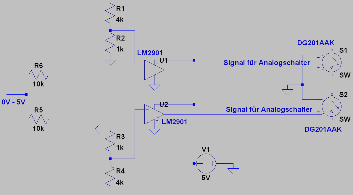

ich habe mir ein Schaltplan zusammengebastelt, mit dem ich an 2
Temperatursensoren den Messbereich ändern will, wenn das Eingangssignal
über 1V steigt. Die Eingangsspannung variiert permanent zwischen 0V und
5V.
Ich habe 2 Komparatoren eingebaut, einer für jeden Sensor, der eben bei
1V schaltet. Hinter dem Komparator kommt ein Analogschalter. Ich hoffe
bis jetzt klappt der Schaltplan und habe auch die richtigen Bauteile
verwendet (die Bauteile sollen schon Temperaturbeständig bis -40°C
sein).
Mein Problem ist allerdings noch wie ich den Bereich verschieben soll.
Mir schwebte vor durch den Analogschalter einen Widerstand paralell zum
Temperatursensor schalten zu lassen aber ob das eine gute Idee ist?
Die Temperatursensoren Arbeiten mit 5V und max. 5mA. Dier
Versorgungsspannung aller Bauteile liegt bei 5V.
Ich hoffe Ihr habt eine gute Idee :P
Gruss, Claude
wenn ich ich das richtig sehe, dann sind die 0-5 V Eingangssignal dein
Ausgangssignal deines Temperatursensors. Die Frage ist so schwer zu
beantworten, da wir deinen Temperatursensor nicht kennen. Welchen
verwendest du?
Wenn er ein Spannungssignal ausgibt, kannst du einen Spannungsteiler
verwenden.
Google mal nach Messbereichserweiterung Voltmeter, da solltest du dann
ein paar Ideen finden...

Nein, nicht ganz richtig verstanden. Ich habe es auch allerdings nicht
ganz erklaert :) Die 0-5V Eingangssignal ist nicht das Ausgangssignal
vom Temperatursensor. Also das Eingangssignal kommt von einer anderen
Quelle. Mein Temperatursensor ist ein KFZ-Abgastemperatur-Sensor, wo bei
zunehmender Temperatur der Widerstand abnimmt.
Gruss, Claude
Hinter den Temperatursensoren sitzt die ECU, die die Daten auswertet.
Die Messung muss nicht aufs Grad genau sein, es sollte halt nur wenn zb
normal 180°C gemessen werden, mit dem Umbaun 350°C gemessen werden. Es
soll eine Art Verbiegung der Kennlinie enstehen.

Du könntest jenachdem wie deine Schaltung genau aussieht einen
Widerstand parallel/in Reihe (jenachdem ob du einen PTC oder NTC hast)
zu deinem Sensor schalten oder du verwendest einen zusätzlichen
Spannungteiler. Damit solltest du eine einigermaßen gute Genauigkeit
hinbekommen, wenn der Eingang der ECU (ich vermute mal ein A/D-Wandler
ist da drin) hochomig ist.

Also würdest du glauben dass wenn ich mit den Analogschalter einen
Widerstand paralell zum Temperatursensor schalte müsste das klappen? War
nämlich auch meine Idee.
Die Bauteile die ich im Schaltplan verwende, sind die auch richtig
gewählt?
Gruss, Claude
ich verstehe das jetzt alles nicht so ganz da ich ein Anfänger bin.
Aber du kannst mit dem Komparator bei Vs 5V nur eine Spannung bis ca
3,5V "vergleichen". Über 3,5V Input spinnt der Komparator rum, ich weiss
jetzt nicht bei dir zutrifft ;-)
