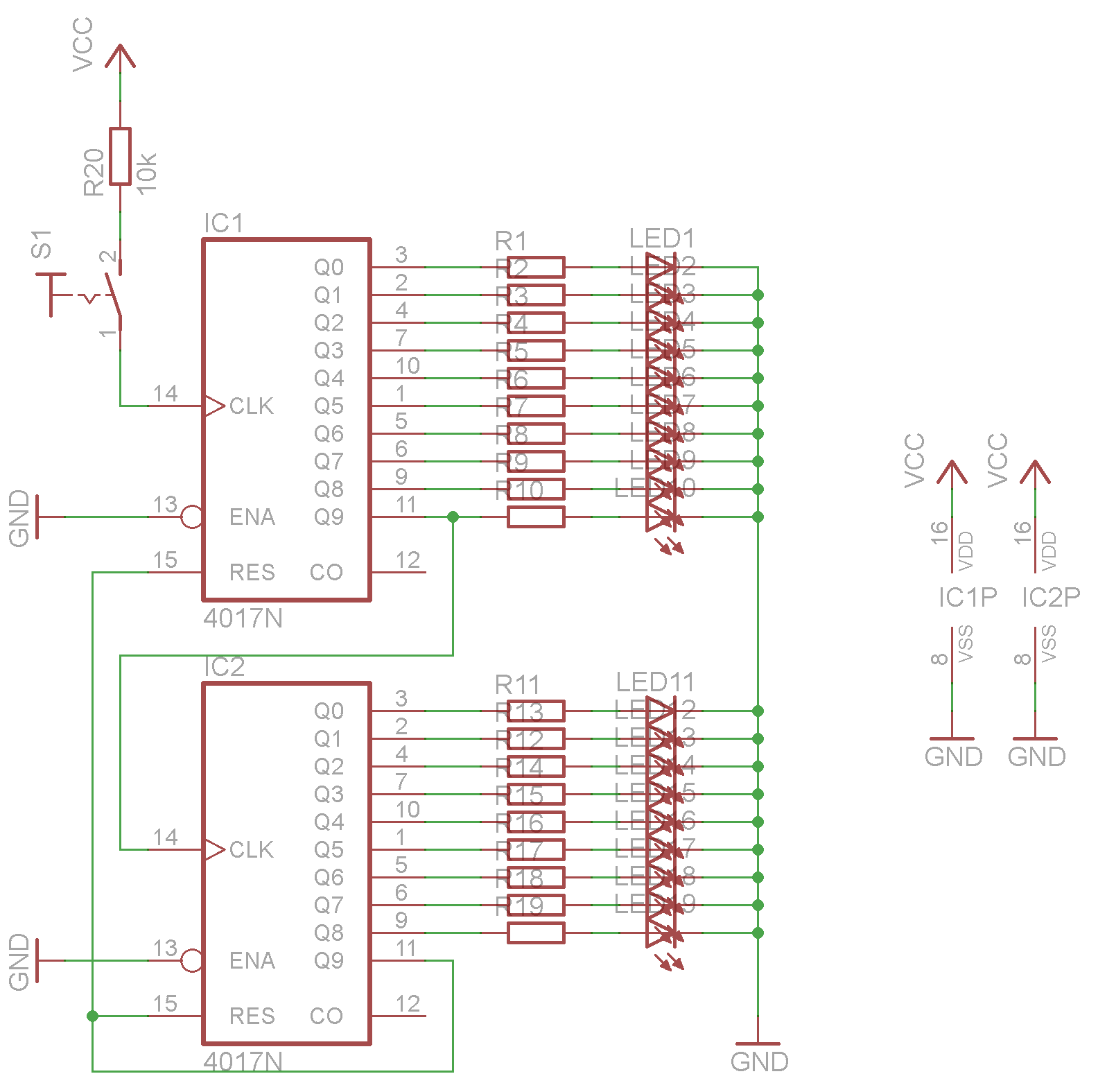

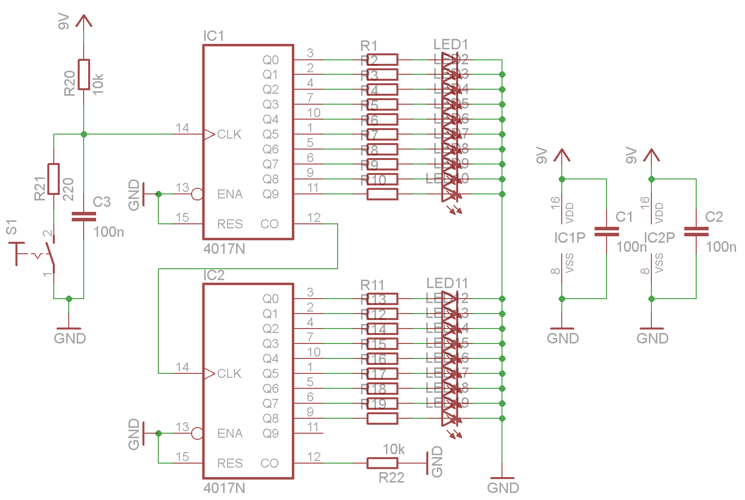

Im Anhang habe ich eine Schaltung entwickelt mit der ich von 0-99 per
Tastendruck hochzählen möchte. Die LEDs zeigen jeweils die Ziffer 0-9
an. Der Vorwiderstand beträgt jeweils 1k. Kann diese Schaltung so
funktionieren? Bei 99 angekommen soll die "Anzeige" Resetet werden.
Mit einem µC wäre es sicherlich einfacher gewesen, allerdings habe ich
nur noch die 4017 bei mir rumliegen und würde die Schaltung liebendgerne
mit den Bauteilen bauen.
Vielen Dank.
Gruß Ole
von spess53 (Gast)
Hi
>Kann diese Schaltung so funktionieren?
Für den Übertrag von einem IC zu anderen ist der CO-Ausgang da. Mit Q9
kommt der Übertrag zu früh.
Das macht sie von allein. 99->0.
MfG Spess
von asdf (Gast)
Ich glaube da fehlt die Entprellung und ich würde dem Clockeingang
einen Pulldown spendieren. 100nF an den ICs sind auch nicht verkehrt.
von Thomas_l (Gast)
Ohne Entprellten Taster zeigt dir dein Zähler nur Müll an. (Vertrau mir,
ich weiss wovon ich rede ;-))

Vielen Dank erstmal. Habe die Schaltung überarbeitet. Hoffe ich habe
alle Hilfen korrekt umgesetzt.
Gruß Ole
von spess53 (Gast)
Hi
Gerade bei CMOS gilt: Keine offene Eingänge ->RESET.
MfG Spess
von Ole (Gast)
Ok, also einfach auf GND ziehen?

von spess53 (Gast)
HI
Was für einen 4017 willst du eigentlich verwenden? Bei z.B. CD4017
solltest du die Strombelastbarkeit der Ausgänge beachten. Bei
74HC(T)4017 ist das unproblematisch.
MfG Spess

Das ist ein HCF4017BE bzw sind ja 2
von Christian L. (cyan)
Guck dir mal die Strombelastbarkeit der Ausgänge an. Die schaffen nur um
die 1mA. Nimm lieber einen 74HCT4017, der schafft auch was mehr.
LG Christian

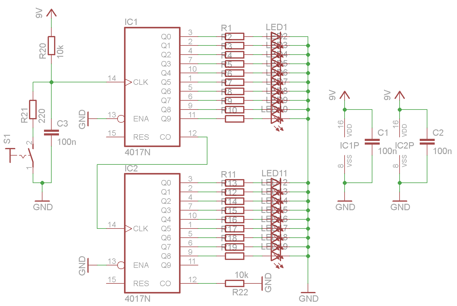

von Ole (Gast)
Ok, ich habe gerade nachgeschaut, ich habe noch 2 von den M74HC4017B!
gefunden. Sind die das? Ich komme mit diesen Millionen von verschiedenen
Bezeichnungen nicht so klar.
Ole schrieb:
> Sind die das?
Die kannst du auch nehmen.
LG Christian
von Ole (Gast)
Sauber! :) Sonst noch Mängel? Eigentlich sollte das doch jetzt laufen?!
Vielen Dank schonmal!
Gruß Ole
Ole schrieb:
> Sonst noch Mängel?
Ich würde vielleicht noch R21 vergrößern. Die 220 Ohm könnten etwas
knapp sein.
LG Christian
von Thomas T. (knibbel)
A) Dir fehlt eine LED bei der Zehnerstelle.
B) R22 ist überflüssig.
Gruß,
Thomas
von Aufmerksamer (Gast)
> M74HC4017B
wie hoch darf denn die Betriebsspannung für HC sein?
Ich lese im Plan: 9V
Stimmt, der 74HC4017 darf maximal mit 7V versorgt werden. Typisch sind
5V.
LG Christian
von Jens G. (jensig)
Diese "eingebaute" Strombegrenzung kann man aber wunderbar für die LEDs
nehmen, ohne extra Vorwiderstände einplanen zu müssen. Wenn 1-2mA
reichen, dann kann man die LEDs direkt an die Ausgänge des 4017
ranhängen. Der 4017 ist unser Vorwiderstand ...
Für HC, HCT und HCU gilt für absolute-max. value:
Standard-Output sind +/-25mA dc drain current per output
Bus-Driver +/-35mA
von Ole (Gast)

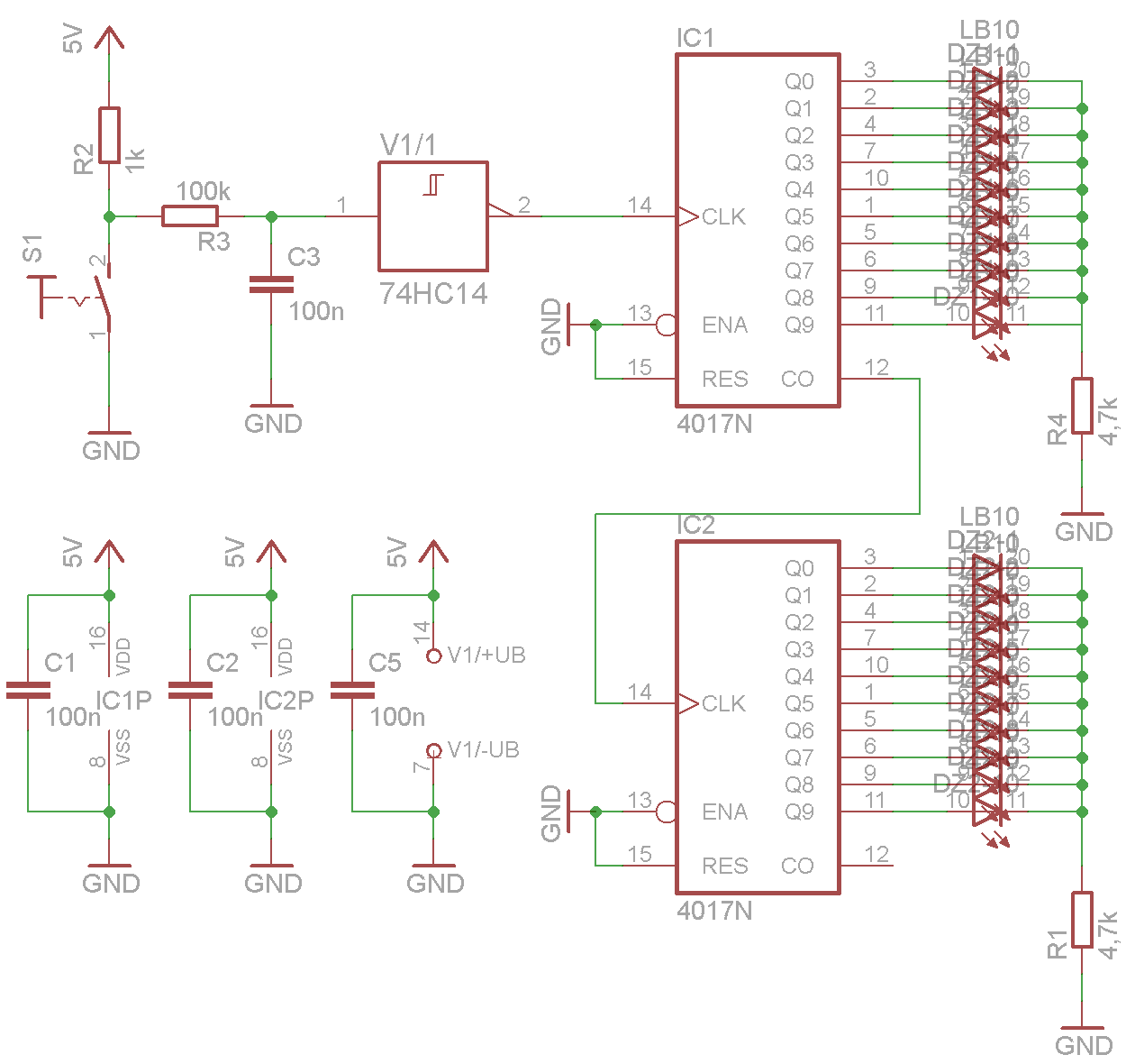

Im Anhang nochmal der angepasste Schaltplan. Morgen wird gelötet und
berichtet obs läuft ;)
Gruß Ole
von MaWin (Gast)
Diese "Entprellung" funktioniert nur, wenn der IC an CLK einen
Schmitt-Trigger Eingang hat. Hat er meines Wissens nach nicht.
http://www.dse-faq.elektronik-kompendium.de/dse-faq.htm#F.29.1
CO (12) wird sicher nicht nach GND kurzgeschlossen, das ist ein Ausgang,
kein Eingang.
von Krangel (Gast)
Moin,
der 4017 hat ein Schmitt-Trigger Eingang, mit der Beschaltung zählt er
allerdings erst nach loslassen des Tasters weiter. Für ein richtig
schlechten Taster ist meiner Meinung nach R20 zu niedrig, ich würde
mindesten 100K nehmen.
Du kannst Widerstände sparen: schalte die Anoden der LEDs direkt an den
4017, alle Kathoden der LEDs eines ICs zusammen und mit nur einem
Widerstand nach Masse.
Grüße Krangel
von MaWin (Gast)
Zweifelhaft.
Der HEF4017 hat
http://www.doctronics.co.uk/pdf_files/4017.pdf
die anderen wohl eher nicht
http://www.ti.com/lit/ds/snos357a/snos357a.pdf
http://www.play.com.br/datasheet/CD4017BC.pdf
allerdings CLK rise und fall times die mit 20us
recht grosszügig sind, aber von einer 100nF/10k RC
Glied ums 250-fache überschritten werden.
Die Entprellschaltung reicht also nicht, es
seid denn er verwendet den HEF4017.
von Harald W. (wilhelms)
Nein, das ist, je nach Hersteller unterschiedlich.
Gruss
Harald
von Krangel (Gast)
Oki, mit 4017 ohne Schmitt-Triggerdann: die Schaltung R20,R21 und C3
umdrehen und nach + schalten, mit R21 100Ω. Der Taster muss dann aber
50mA Impulsstrom aushalten.
Grüße Krangel
von Ole (Gast)
Ohh man, da gucke ich gerade rein und so viel neues ;)
Da hätte ich auch selber drauf kommen können :D Ich nehme dann lieber
einen R anstatt 20 ;)
Im Anhang den aktuellen Schaltplan.
LG Ole
von MaWin (Gast)
Einen 7414 ziehst du über 100k nicht auf LO,
einen 74HC14 oder CD40106 schon.
von Ole (Gast)
Tut mir leid, im Schaltplan falsch bezeichnet! Es ist ein 74HC14 :)
von Krangel (Gast)
ein Widerstand für die LEDs jedes ICs, nicht alle zusammen schalten.
Die Widerstandswerte R1 und R2 sind vertauscht.

von Route_66 (Gast)
Hallo!
Es geht auch mit einem Widerstand für alle 20 LEDs, denn es leuchten
immer 2 gleichzeitig, und die Exemplarstreuungen werden über die
Innenwiderstände der ICs etwas ausgeglichen.
Falls man verschiedene Farben für die Einer- und Zehnerstelle verwendet,
dann je ein Widerstand für 10 LEDs.
Die beste Entprellung ist mit einem Umschalttaster und einem RS-FlipFlop
(z.B. aus NANDs) schnell gemacht.
von Krangel (Gast)
Moin,
10 LEDs je Widerstand! Warum man keine LEDs parallel schalten soll ist
schon oft diskutiert worden.
Grüße

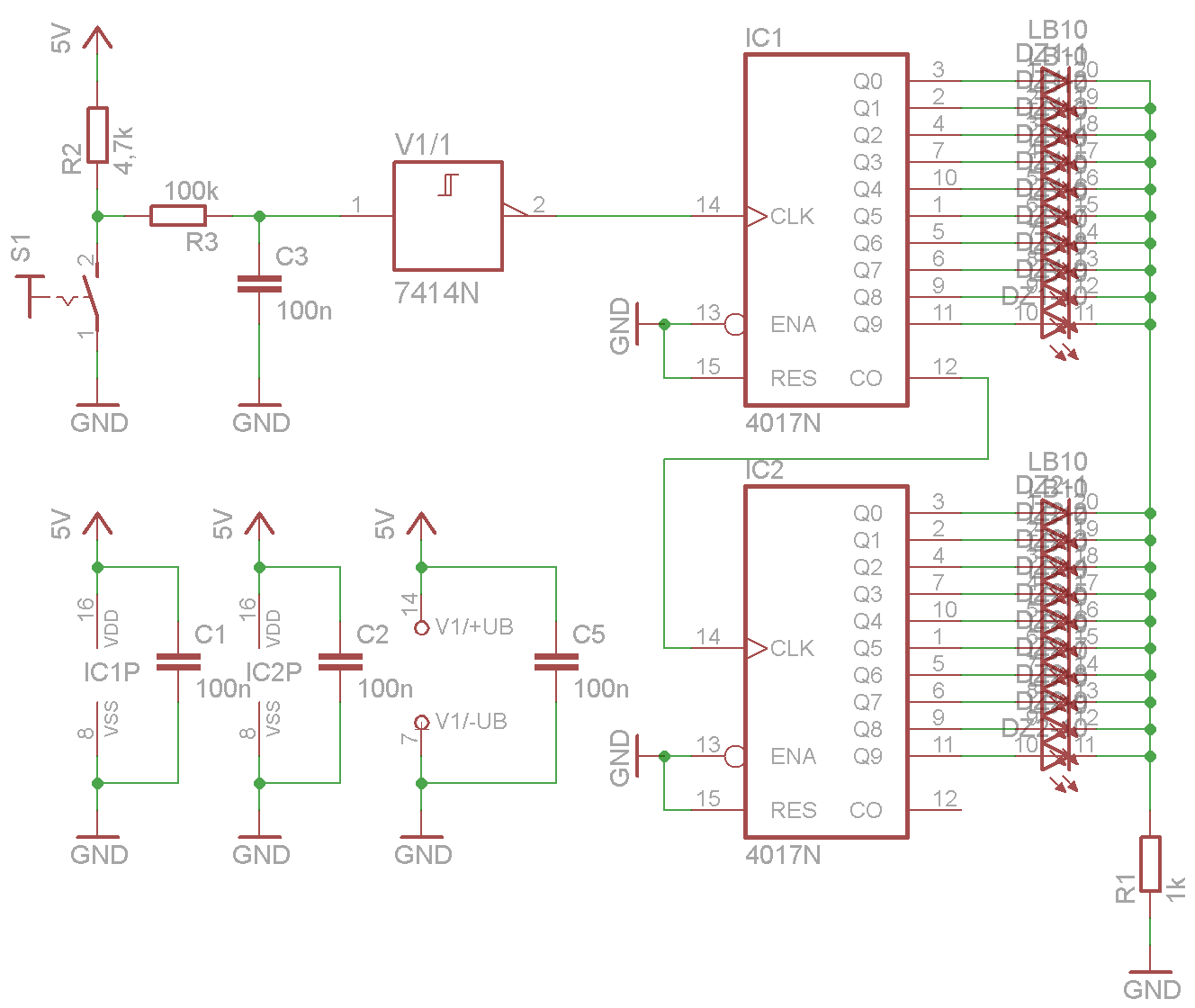

von Ole (Gast)
Schaltung eben aufgebaut. Sie lief auf Anhieb :) Im Anhang nochmal der
finale Schaltplan.
Vielen Dank für eure Hilfe!
Gruß Ole
>Hi,
>finale Schaltplan.
>Gruß Ole
Funktionieren schon, aber wozu ist denn nun der 4,7k in den beiden
LED-Leitungen? Bei einem normalen CMOS-IC kann sowieso kein Überstrom
durch die LEDs gehen, weil diese 40xx-Reihe bei 5V schon einige 100Ohm
ON-Widerstand hat. Oder soll hier wirklich nur noch 0,5mA durch die LEDs
fliesen?
von Schlaumeier (Gast)
Deswegen:
Beitrag von Krangel
von Ole (Gast)
Stimmt :D Also die LEDs sind hell genug, man kann alles erkennen ;)
Wenn die Schaltung eingebaut ist, mache ich mal ein Foto von. Hoffe das
wird morgen fertig.
von Krangel (Gast)
Nachti,
 das war Unsinn: R2 und R3 sind vertauscht. Sorry
GN8

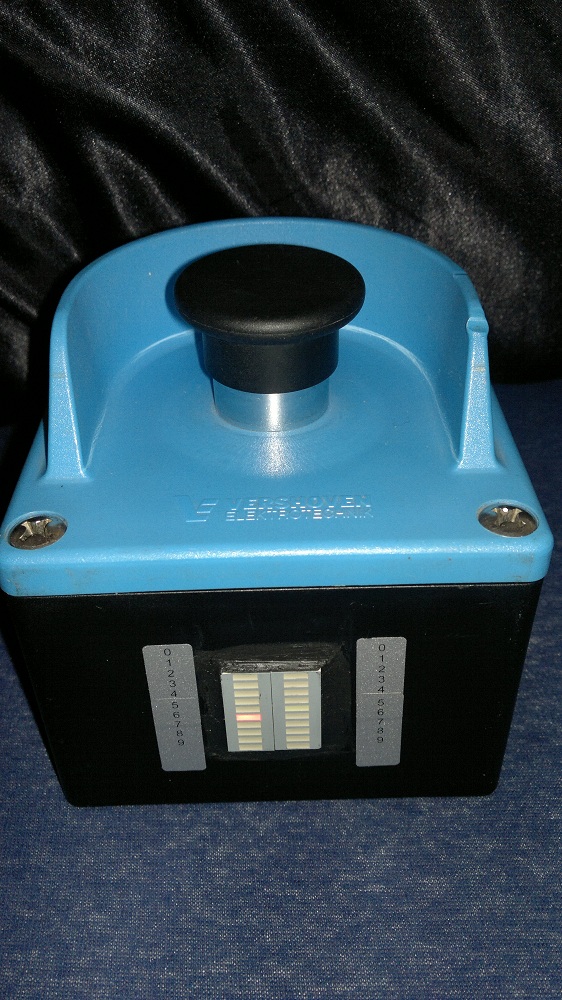

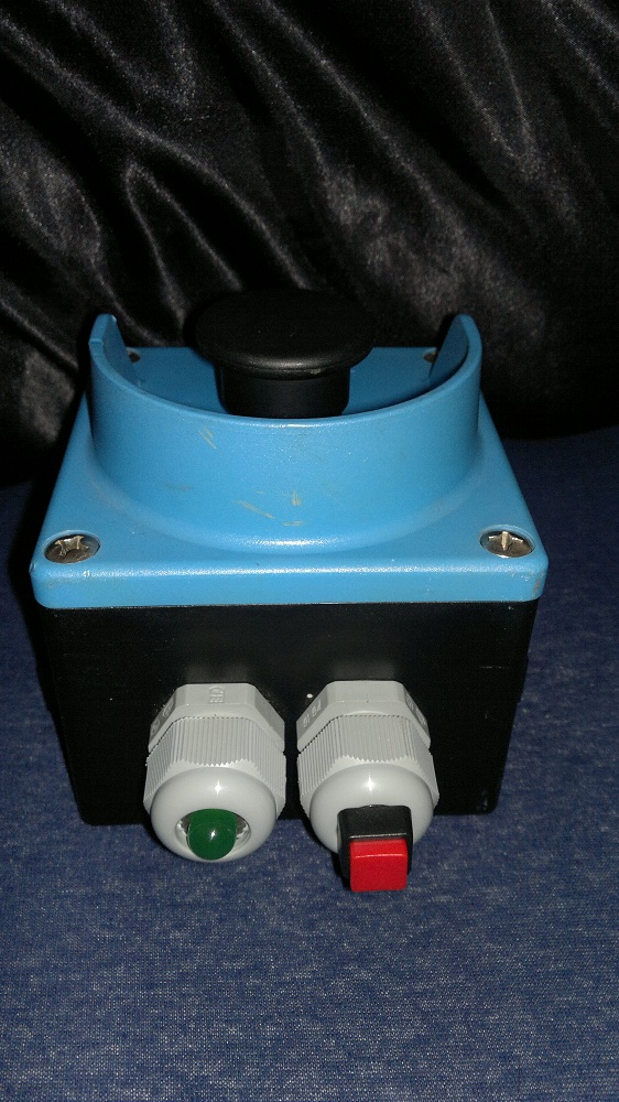

von Ole (Gast)
Ein wenig spät, aber besser als nie. Im Anhang ist die fertige
Schaltung!
Vielen Dank nochmal für die Hilfe.
