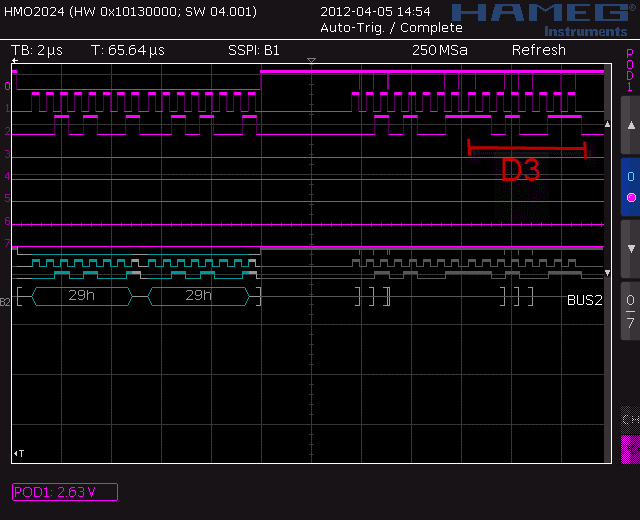

Ich habe ein kleines Problem mit dem SPI. Ich versuche ein L3G4200D
Gyroskop auszulesen. Dazu verwende ich zunächst ein Register in dem eine
ID gespeichert ist, damit ich immer einen satischen Wert habe und sehe,
ob er das Richtige ausliest.
Eigentlich soll "D3" zurückgegeben werden. Leider kommt jedoch nur ein
anderer Wert, der zwar jeweils der Bitfolge entspricht, allerdings um
ein Bit nach Links oder Rechts verschoben ist. "D3" habe ich schon
einmal aus ihm herausbekommen, allerdings nur als ich die an Phase und
Polarität so gedreht habe, dass es nicht mit den Werten im Datenblatt
übereinstimmt.
Hat jemand eine Idee?

vielleicht ist das DB falsch? Vielleicht sind Polarität und Phase
invertiert angegeben, vielleicht auch invertiert im Mikrokontroller
implementiert, so dass man anscheinend falsche  (in Wirklichkeit sind
sie nur kontraintuitiv) Werte einstellen muss.
Gast #2627975
Ich habe gerade einen Blick ins DB geworfen. Laut DB ist die Clock
idle-high. Das ist bei deinem Screenshot aber nicht der Fall. Oder ist
es das Bild, wo es mit den falschen Einstellungen geklappt hat?
Vielleicht Interpretiere ich das Oszi-Bild aber auch nur falsch.
Meine Interpration vom DB wäre, dass sowohl Polarität als auch Phase '1'
sein müssten.

Ich denke es ist noch ein generelles Pronlem mit dem SPI. Ich nutze den
MSP430F5438 und hier ist mal mein Code zur Config:
UCB3CTL1 |= UCSWRST;                                                          // reset UCB3 during setup
  UCB3CTL0 |= UCMST  + UCSYNC + UCMODE_2 + UCMSB + UCCKPL;                      // Data is changed on the first UCLK edge and captured on the following edge.
                                                                                // The inactive state is high
                                                                                // Master mode
                                                                                // 4-pin SPI with UCxSTE active low: Slave enabled when UCxSTE = 0
                                                                                // Synchronous mode
  UCB3CTL1 |= UCSSEL_2;            // Clocksource is SMCLK with 18MHz
  UCB3BR0   = 0x0F;                // Speed = SMCLK/4 = 4,5MHz
  P10DIR   |= 0xCB;              // P10.0+1+3 are outputs
  P10SEL   |= 0x0F;                // Peripheral function activated for Pin 10.0...10.3
  UCB3CTL1 &= ~UCSWRST;            // restart UCB3
  __delay_cycles(100);
Damit lese ich nun das ID-Register eines ADXL345 aus, allerdings kommen
auf dem MISO nur die aktuellen Lottozahlen (und beliebige andere, bei
jedem auslesen) und nicht der Registerwert.
Clock und Phase sind für den ADXL richtig, auch das Timing habe ich
überprüft.
Hatte jemand schon ähnliche "Symptome" auf seinem Bus? Woran lag es?

Sigfried schrieb:
> Leider kommt jedoch nur ein anderer Wert, der zwar jeweils der Bitfolge
> entspricht, allerdings um ein Bit nach Links oder Rechts verschoben ist.
Ja.
> Woran lag es?
Falscher SPI-Mode.
Es kann sogar ab&zu funktionieren. Es kann aber auch temperaturabhängig
und natürlich baustein- und leitungsabhängig sein...
> ich überprüft.
Mit dem Oszi?
> Achso, der Takt liegt bei 1.8 MHz
Wie sieht das Signal am Baustein aus? Überschwinger?
Gast #2635995
Die Modes habe ich schon alle durchprobiert. Ebenso wie verschiedene
Taktraten. Das Timing habe ich mit dem Oszi überprüft.
Teilweise funktioniert das SPI, allerdings nur, wenn ich ein Byte
abfrage, wenn ich mehrere Register auslesen oder beschreiben will, kommt
es zu Fehlern...
