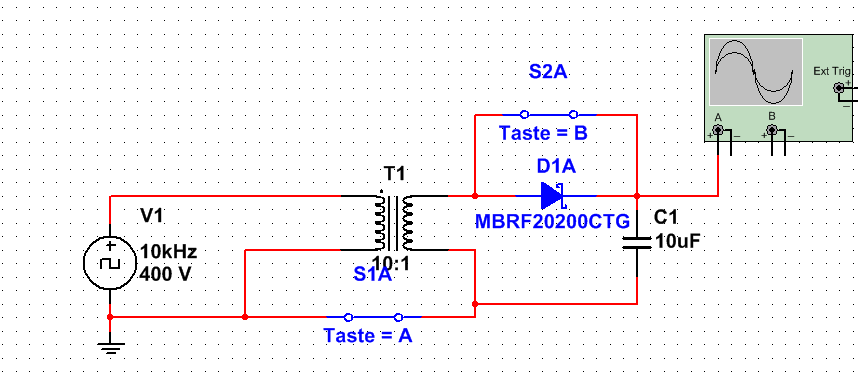

ich habe mal aus interesse mit Multisim einen Trafo simuliert, der auf
der Primärseite 10mal soviele Wicklungen wie auf der Sekundärseite hat.
Die Spannung, im Beispiel 400V wird mit 10kHz und einem Tastgrad von 0,5
über den Trafo auf 40V transformiert, Streuungen und alles nicht weiter
beachtet.

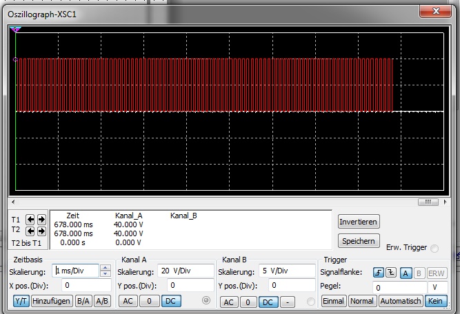

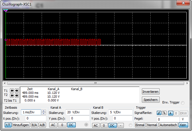

Ich versteh zum Beispiel nicht ganz, warum die 10kHz mit verbundenen
Massen weg sein sollen, die Oszibilder sehen irgendwie auch seltsam aus.
Ist das in der Realität echt so?

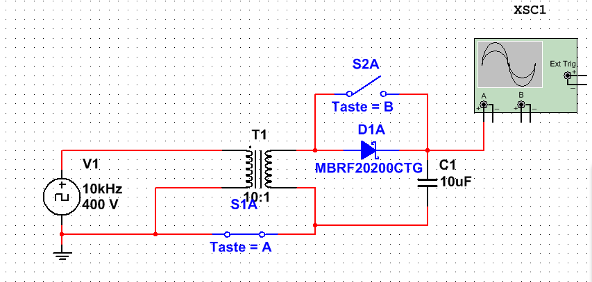

Schaltung 4:
Du machst aus Wechsel- eine Gleichspannung. Da macht der Oszi nur einen
langweiligen Strich.  :)
Schaltung 1 fehlt eine Verbindung zum Oszi...
