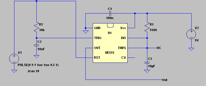

ich habe eine Schaltung, die gleichlange An- und Auszeiten mit
bestimmten Frequenzen (0,01Hz bis 1Hz) zur Verfügung stellt. Bei 0,01Hz
ist das Signal also 50s an und dann 50s aus usw..
Ich suche nun eine Schaltung die zu jeder (steigenden) Flanke des
Signals einen Impuls ausgibt. Dieser Impuls sollte verhältnismäßig kurz
(0,1s) sein und die Länge des Impulses unabhägig von der Frequenz des
Eingangssignals.
Im Prinzip ist mein Eingangssignal hier rot und mein Ausgang Blau
http://upload.wikimedia.org/wikipedia/commons/a/a9/Impulse_Monoflop.svg
Hat jemand eine Idee wie ich das analog lösen kann? Am besten relativ
platzsparend.
Vielen Dank!

Wobei es für den Spezialfall daß die High-Zeit (0,5 sek min) immer
größer ist als die "on-zeit" (0.1 sek) ausreichend sein sollte beim
NE555 den RESET-Eingang zu verwenden. Die Beschaltung ist dann lediglich
1 Widerstand + 1 Kondensator (+ 1 Abblockkondensator).
Außerdem läßt sich auch ein Reset-Generator (TL7705) verwenden.
Gruß Anja

frederenke schrieb:
> Wie habe ich das mit dem NE555 zu verstehen?
Monoflop mit NE555

Das mit der Versorgungsspannung,Herkunft und Ziel steht weiter oben.
Das Signal kommt aus einem 4060 und wird mit 9V versorgt und geht in
einen kleinen Transistor. Ums noch dataillierter zu sagen; in einen BC
337.
Genauere Aussagen über die Steilheit des Signals kann ich leider nicht
sagen, da ich kein Oszilloskop zur Hand habe...
Das mit dem Monoflop habe ich dann vielleicht falsch verstanden - bitte
korrigieren, wenn die folgende Aussage nicht stimmt.
zunächst würde ich den folgendermaßen aufbauen:
http://www.elektronik-kompendium.de/sites/slt/0310121.htm
Wenn ich mein Signal an den Reset Eingang schalte (die Verbindung zu V++
natürlich trenne), wird doch bei Signal Low der Out-Pin auf Low gelegt.
Sobald mein Signal auf High geht, ist der Eingang 2 doch permanent an
und dementsprechend der Ausgang auch immer auf High.
Aber vielleicht handelt es sich hier auch um die falsche
Monoflopschaltung, die ich rausgesucht habe, da in dieser hier mehr als
verbaut sind.
Auch wenn ich noch keine Lösung gefunden habe, ist mein Wissen über
Analogschaltungen wenigstens gewachsen....

Gast #2636050
> Zitat Anja
> verbaut sind.
Habe das ganze mal simuliert: leider macht der Trigger-Eingang Probleme
so daß noch zusätzlich 1 R + 1 C benötigt werden.
Triggern an der positiven Flanke könnte also so wie im Bild aussehen.
Einfacher gehts mit einem TLC7705.
Gruß Anja
