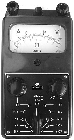

Diese 60mV wurden irgendwann vor >60Jahren festgelegt. Ich nehme
an, das war die kleinstmögliche Ausschlagspannung der damals
verwendeten Drehspulinstrumente, die man mit vernünftigen Aufwand
hinbekommen hat. Schliesslich fällt im Shunt so nur gut ein Drittel
der Verlustleistung gegenüber 100mV-Shunts an.
Gruss
Harald

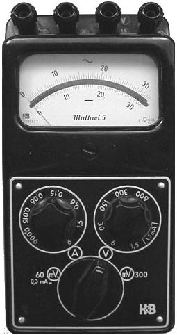

Gast #2632096
Genauso ist (war) es. Drehspulmeßwerke waren direkt bis 10...50 mA
verwendbar. Darüber hinaus bedurfte es Nebenwiderstände. Die Spule
(Kupfer oder Alu) hat einen hohen TK (4%/10K), also schaltete man einen
Vorwiderstand aus Mangagnin dazu. Es enstand quasi ein Spannungsmesser
mit den damals üblichen Meßbereichsendwerten von typischerweise 30, 60,
100, 150 oder 300mV. Das hat sich von (Messgeräte-) Generation zu
Generation weitergezogen.
