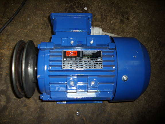

Schönen Abend, Es sollte doch möglich sein so einen Motor wie im Anhang zu verwenden oder? Der Im Anhang hat ca. 1100W. Kann man bei so einem Motor die Drehzahl ändern? Nachdem so ein Motor gebraucht alleine 50€ kostet wäre es doch auch ein gangbarer Weg sich eine fertige Tischkreissäge um 60€ zu kaufen und nur den Motor Weiter zu verwenden. Dann hat man auch schon ein Sägeblatt dabei und den Schalter könnte man noch verwenden. Bitte nicht schimpfen war nur mal ein Gedanke. BG Andreas
Servus Zusammen, für Platinen alleine kann man sich das am besten selbst bauen. Braucht halt etwas mechanisches Geschick. Als Motor verwendet man irgendeinen BLDC Außenläufer Motor auf dem möglichst exorbitante Leistungsangaben gedruckt sind (ebay - China) und eine passende Treiberstufe mit gleichem Herkunftsland. Nen Riementrieb und ein paar Schrägkugellager gegeneinander vorspannen machen sich ernorm gut. Das ganze unter eine Aluplatte mit Schlitz und ein Sägeblatt mit entsprech Durchmesser dran. Das auf der angetrieben Achse an jeder Zeite mit einer Mutter gegeneinander spannen und mit einer Kontermutter spannen. Oben dann ein paar Linearführungen und das zu einem Schlitten zusammenfügen. Man braucht halt die Möglichkeit zu Fräsen und evtl. zu Drehen ...
Andreas Riegebauer schrieb: > Es sollte doch möglich sein so einen Motor wie im Anhang zu verwenden > oder? Der Im Anhang hat ca. 1100W. Prinzipiell schon wenn durch hohe Polzahl nicht die Geschwindigkeit auf 1500, 750 oder 375 gedrückt wurde. Ca. 3000 U/min sollte der schon haben. Wenn das ein Drehstrommotor ist, brauchste auch einen Drehstromanschluss oder du musst mit der Steinmetzschaltung am Lichtnetz einen Kompromiss eingehen. Ein dicker Kondensator müsste da dafür dann auch noch beschafft werden. > Kann man bei so einem Motor die Drehzahl ändern? Mit einem teuren Drehzahlregler ja(sofern es ein Drehstrommotor ist). > Nachdem so ein Motor gebraucht alleine 50€ kostet wäre es doch auch ein Wo? In der Bucht? Auf nem Schrottplatz gibts so was je nach Größe schon ab 10Euro, sofern einer vorrätig ist. > gangbarer Weg sich eine fertige Tischkreissäge um 60€ zu kaufen und nur > den Motor Weiter zu verwenden. Dann hat man auch schon ein Sägeblatt > dabei und den Schalter könnte man noch verwenden. Die Teile allein machen noch keine brauchbare Anwendung, man muss es auch bauen können, Stichwort: Drehbank haben. Bei der Leistung gehört noch ein geeigneter Motorschutzschalter dazu. > Bitte nicht schimpfen war nur mal ein Gedanke. Wer schimpft denn? Kann ja nicht jedes Genie superschlaue Fragen stellen.
#2632434
Vergiss das mit diesem Motor weil das fertige Produkt dann wahrscheinlich genauso aussieht wie eine Baumarktsäge nur deutlich teuerer.Es gibt genug 100-120 er Blätter die reichen auch um Alu zu sägen.Im Prinzip kommt es aber hauptsächlich auf deine mechanische Geschicklichkeit an.Da wäre eine regelbaren Handkreissäge (fertiger Antrieb)und Untertisch Montage der bessere Weg.Meine Kleine habe ich mehr oder weniger auf dem Küchentisch gebaut.Ohne Werkstatt.Wenn ich die gehabt hätte wäre ich andere Wege gegangen und hätte heute schon das was mir noch abgeht.Da es aber im Internet sehr viele günstige Teile gibt die sich zum Bau einer hochwertigen Säge eignen werde ich es einfacher haben.Fertige Lagerböcke passend für Sinterlager für 7 Euro...die kannst zu dem Preis nicht selber machen.Nochwas, Kreissägen sind saugefährlich ,da darf die Sicherheit nicht hinten anstehen.

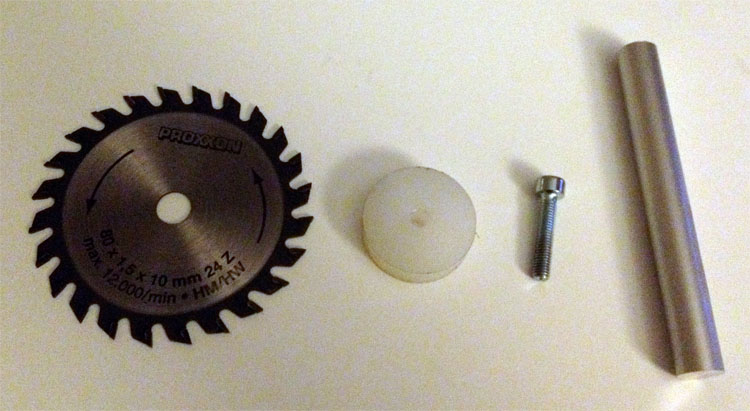

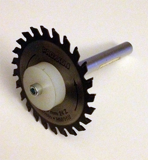

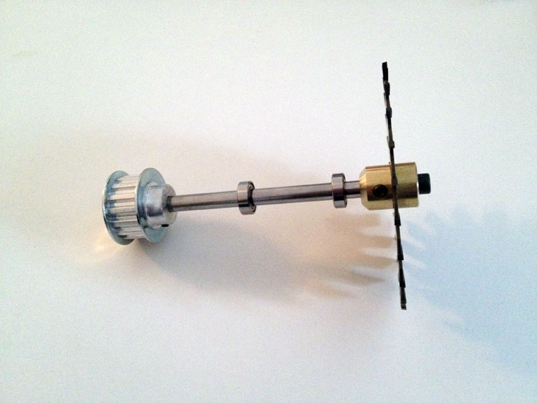

Nachdem ich heute einkaufen war und mit einem Proxxon Sägeblatt nach hause gekommen bin, habe ich mich mal in die Werkstatt begeben. Die Bilder sind dabei raus gekommen. Ich denke ich werde mal ein wenig basteln und schaun was raus kommt. BG Andreas
Mach den Flansch lieber zweigeteilt von beiden Seiten und aus Messing oder Alu. Zum einen wird dadurch die Motorkraft besser übertragen, andererseits wenn das Sägeblatt zu warm würde, könnte auch der Kunststoff zu warm und weich werden und präzises Schneiden ist dann nicht mehr möglich oder schlimmeres.

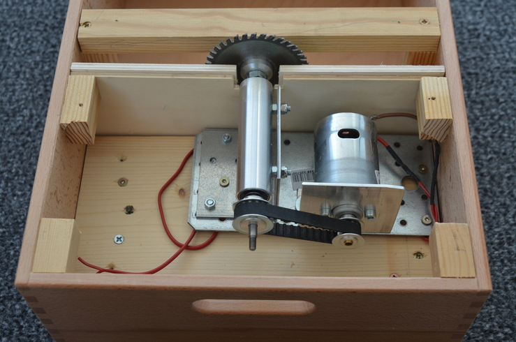

herbert schrieb: > Anbei die Bilder der ersten klinen Eigenbau-Säge. Hallo Herbert, könntest du etwas mehr erzählen zu den Details deines Aufbaus erzählen? Mir stehen keine Maschinen zum Drehen oder Fräsen zur Verfügung. Soweit ich es verstanden habe, ist deine oben gezeigte Säge auch ohne solche Ausrüstung "auf dem Küchentisch" entstanden. Wie ist dein Flansch aufgebaut? Dein Tipp zu den Krellringen von Mädler ist schon klasse, allerdings schein deine Version anders konstruiert zu sein. Sind die Lager in entsprechende Bohrungen in den Alublöcken eingepresst? Hast du die Löcher "einfach" mit einem entsprechend dicker Bohrer gebohrt? Wie heißt das Riemensystem? Du scheinst keine Zahnräder zu verwenden. Entsteht dadurch kein Schlupf? Wo kann man sowas i.A. kaufen? Ich habe neulich erst Mädler gefunden, ansonsten nur Modellbauläden, deren Preise eher noch höher sind. Wie du siehst, habe ich so gut wie keine Erfahrung im Mechanikbau. Daher die vielen Fragen.
#2636141
Alex H. schrieb: > Wie du siehst, habe ich so gut wie keine Erfahrung im Mechanikbau. Daher > die vielen Fragen. Das macht überhaupt nichts ,was glaubst du was es alles gibt worin ich keine Erfahrung habe?:-)Also die Säge ist zu einem Zeitpunkt enstanden(1996)da gab es schlicht keine oder kaum Ferigteile die sich sehr universelll zu bauen eigneten.Damals wurden noch keine Portalfräsen selber gebaut.Heute ist das anders und entsprechen sind oder wären meine Wege zur einer Säge anders.Also anreißen körnern und bohren solltest du Zuhause schon können.Ebenso senken und Gewinde schneiden.Die Lagerböcke für die Kugellager gibt noch bei Conrad.Die Wellen sind 6 mm.Den Aufnahme für das Sägeblatt hat mir ein Kumpel gedreht und gefräst.Die Keilriemen..auch von C. würde ich heute durch Zahnriemen ersetzen.Erstens sind die Kraftschlüssiger und zweitens wird sie C.aus dem Programm nehmen.Bis auf die Tischplatten aus 5mm Alu habeich alles in Meterware gekauft und in einer Messebauwerkstatt mit guter Kappsäge zuschneiden lassen.Leider gibt es die nicht mehr weil sie weggeogen ist. Der Unterbau ist aus Sperrholz und das sägt dier jeder gute Baumarkt zu.Ich habe das Glück hier in München recht gut sortierte Alu-Händler zu haben.Der schneidet auch zu kostet aber und war nur bei den Arbeitsplatten nötig.Alles andere auf Trinkgeldbasis.Teile die genau passen müssen zb Lagerböcke für Sägewelle und Übersetzung habe ich nur vorgebohrt und dann auf die fertig montierte Arbeitsplatte mit Doppelseitigem Klebeband geklebt(entfetten nicht vergessen)und abgebohrt.Das passt dann wie angegossen.Klebebänder sind wirklich eine gute Sache.;-)Leider hat sich erst später herausgestellt ,das ich zum wechsen des Sägeblattes die vier Schrauben des Lagerbockes öffnen muß.:-(.Also mußte ich rückseitig einen Anschlag machen damit der Bock immer wieder die gleiche Lage hat.Das grüne Epoxi war nur ein profisorium und klebt so gut das ich es erstmal gelassen habe.Heute natürlich mit dem großen Angebot an fertigen Teilen würde ich vieles anders machen.Statt Kugellager würde ich Sinterlager verwenden etc. und natürlich eine 16mm Sägewelle.Da passen die Proxxon Scheiben natürlich nicht mehr...aber es gibt schöne mit 120 mm in hülle und Fülle .Die Tischmechanik zum heben und senken des Blattes habe ich für die neue schon gezeichnet.Aber ich habe leider nicht mehr soviel Elan wie früher da ich einige Jahre an einer Depri gekaut habe.habe mich damit abgefunden dass ich nur noche eine "Schnecke "bin.Auf den beiden Bildern sieht man eh relativ viel jedenfalls für einen dem Mechanik nicht fremd ist.Ist leichter Seiteneisteiger in Elektronik zu werden...

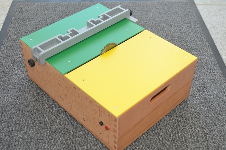

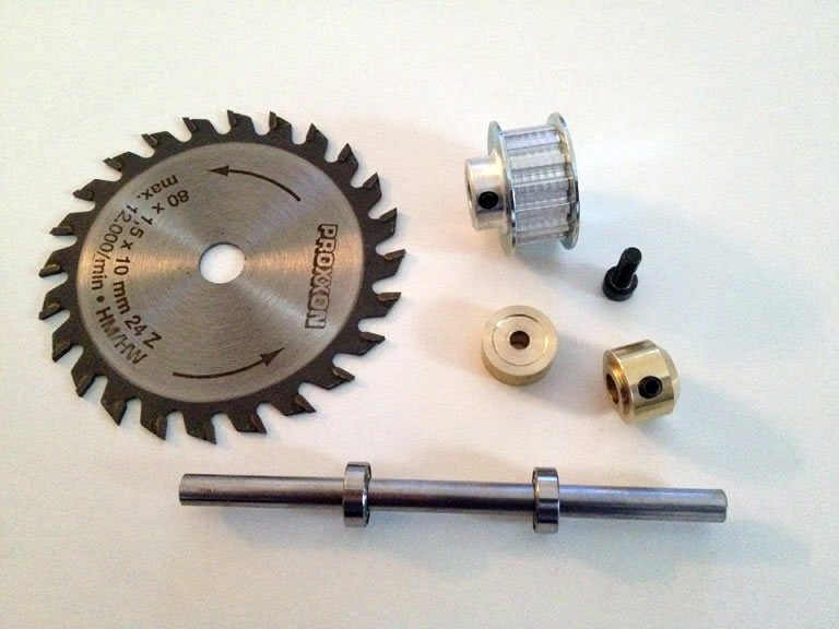

Guten Abend, Ich habe den Flansch doppelt ausgeführt und aus Messing. Die Welle habe ich auch durch Stahl ersetzt. Die Kugellager sind auch schon auf der Welle. @Delta Oschi: Das ist nicht Gegenstand dieses Threads. BG Andreas
#2636200
Andreas Riegebauer schrieb: > Ich habe den Flansch doppelt ausgeführt und aus Messing. Die Welle habe > ich auch durch Stahl ersetzt. Die Kugellager sind auch schon auf der > Welle. Schaut doch schon recht gut aus....Ich beneide dich um deine Möglichkeit zum drehen...
Find ich auch, solide Arbeit, , endlich mal ein Praktiker hier , der zeigt was er macht. Wenn so ein Sägchen gut durchdacht ist, dürfte es einige käufliche Modelle leicht übertreffen.

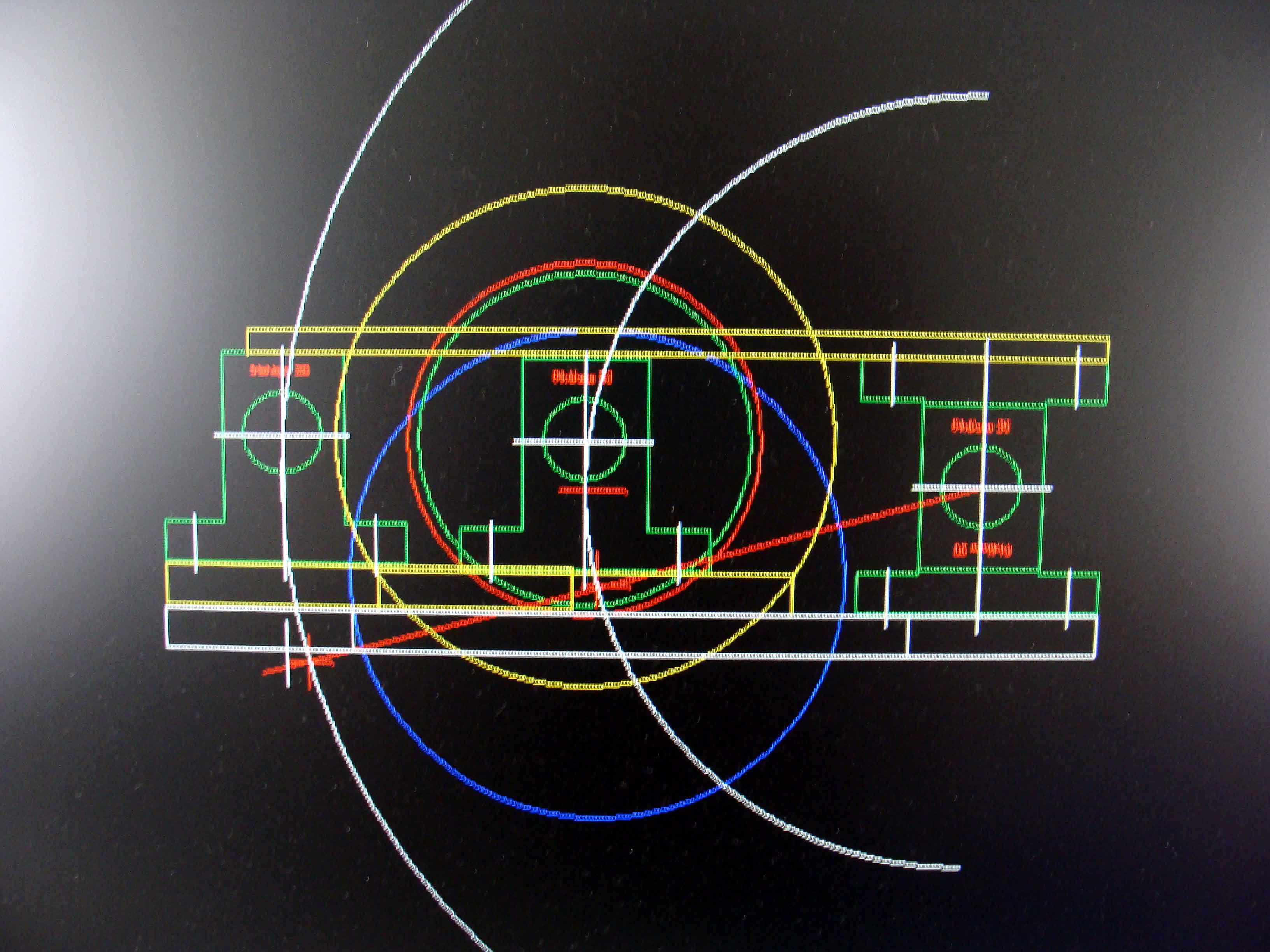

Also ich habe mal meine Arbeitsskizzen und mehr sind das nicht abfotografiert.Qualität nicht gut aber besser als nichts. Sizze 1 zeigt oben den Drehpunkt zum schwenken des Sägeblattes in seiner Höhe.Die Wellen dazu sind zweigeteilt.Rechts läuft sie mit damit sie nicht so faul herumliegt....Die Lagerböcke mit den blauen Bohrungen sind auf der weißen Grundplatte befestigt ,die mit den roten werden von unten an die Arbeitsplatte geschraubt.In der mitte auf einer zweiten Platte die notwendig ist und Maßdifferenzen auszugleichen sitzen die blauen Böcke... alles mit gelber Welle und den roten Flanschlagern.Die grünen Teile auf den Wellen sind die Klemmringe.Weiß die Zahnriemen.Es fehlen noch Teile um die eingestellte Schnitthöhe festzustellen.Habe ich aber im Kopf.;-) Bild 2 zeigt zeigt eine Seitenansicht allerdings nur eine Nachdenkskizze.Hier habe ich verschiedene Sägeblätte simmuliert und auch den offset der sägewelle beim aus und einfahren (kleiner weißer Halbkreis.Der große Halbkreis simmuliert den Offset für die Arretierung ...damit die führung auch breit genug ausfällt.Ja so in etwas schaut das aus wenn man sich vorgenommen hat mit Fertigteilen eine stabile Kreissäge zu bauen.

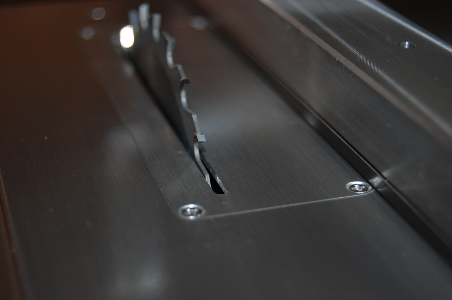

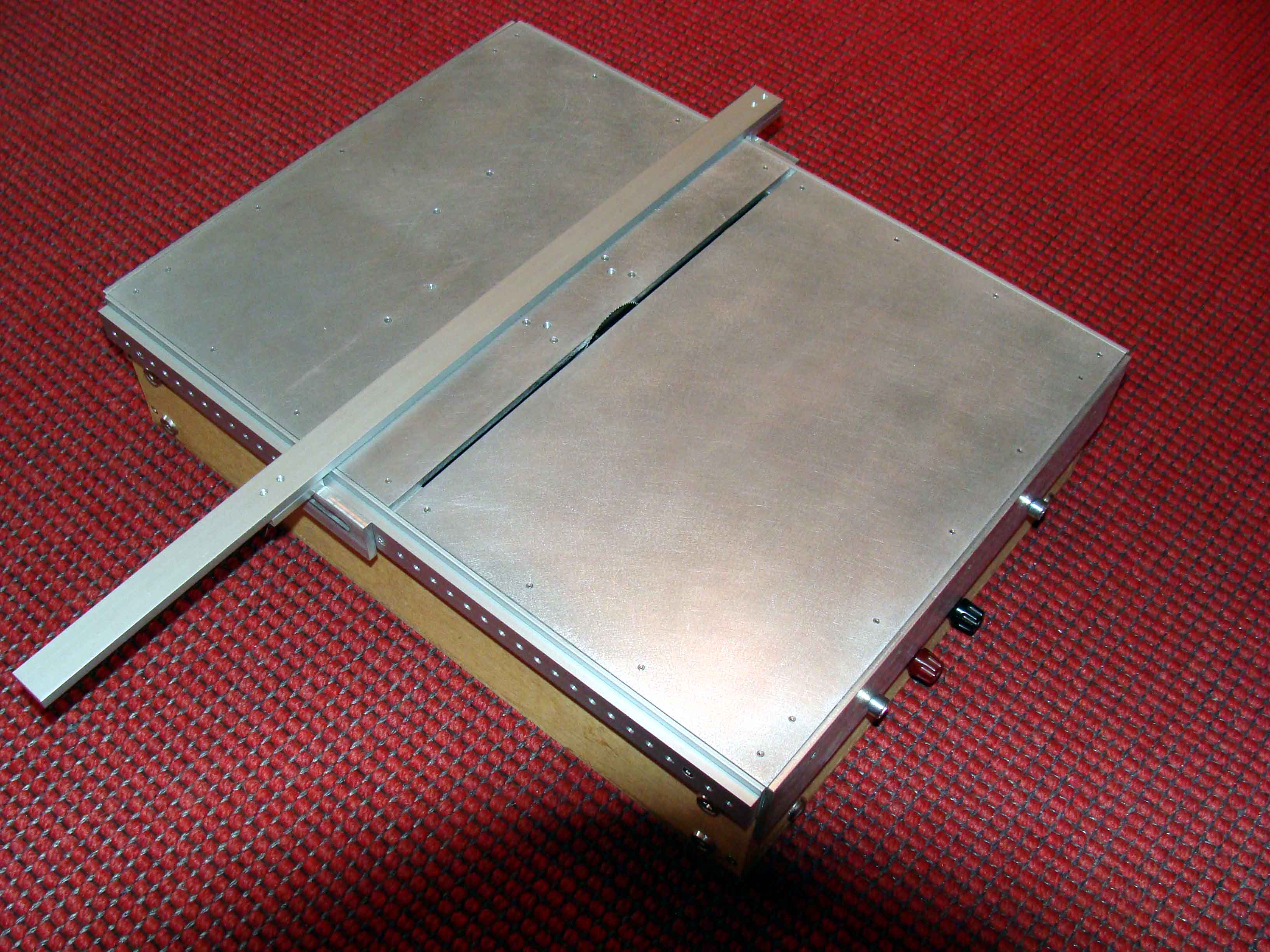

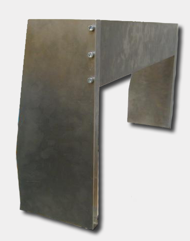

Hallo an alle, bin gerade auf diesen Thread gestossen, da ich an einem ähnlichen Thema arbeite. Kennt Ihr diesen Link schon? http://wf-lampenkunst.homepagestart.de/minikreissaege_4000831.html Der Autor bietet an, die Welle herzustellen. Dann benötigt man nicht mehr viel: z. B. Zahnscheiben und -riemen von Conrad (1 x 10 Zähne, 1 x 15 Zähne) Hochleistungsmotor von Pollin z. B. http://www.pollin.de/shop/dt/Mjk0OTg2OTk-/Motoren/Gleichstrommotoren/Hochleistungs_Gleichstrommotor_Johnson_HC885G_AS.html (hat > 500 Watt) Wellenadapter 5 mm auf 6 mm von C. PC Netzteil 5/12 V ELV Drehzahlregelung falls erwünscht Alu-L-Profil (bei Ebay in 5 cm "Abschnitten" bestellbar, mind. 5 mm dick, das Obi Profil mit 3 mm Dicke schwingt bei manchen Drehzahlen) Ich habe den Prototypen mit einen Akkuschrauber als Hauptwerkzeug realisiert. Mit Holz aus der Vorratskiste kann man so unter 100 Euro bleiben. Ich Moment suche ich eine präzise und preisgünstige Linearführung. Ich möchte den ganzen Tische von vorn nach hinten schieben können. Sonst passiert es zu leicht, dass das Werkstück sich verklemmt. Die Höhenverstellung will ich mit einer schiefen Ebene realisieren. Auch hier wäre ein preiswertes Gleitlager hilfreich. Der Motor funktioniert in Kombination mit der Welle einwandfrei. Alu 3 mm dick hat den Prototypen überhaupt nicht beeindruckt. Die Schnittfläche war wie hochglanzpoliert. Viele Grüße Karl-Heinz

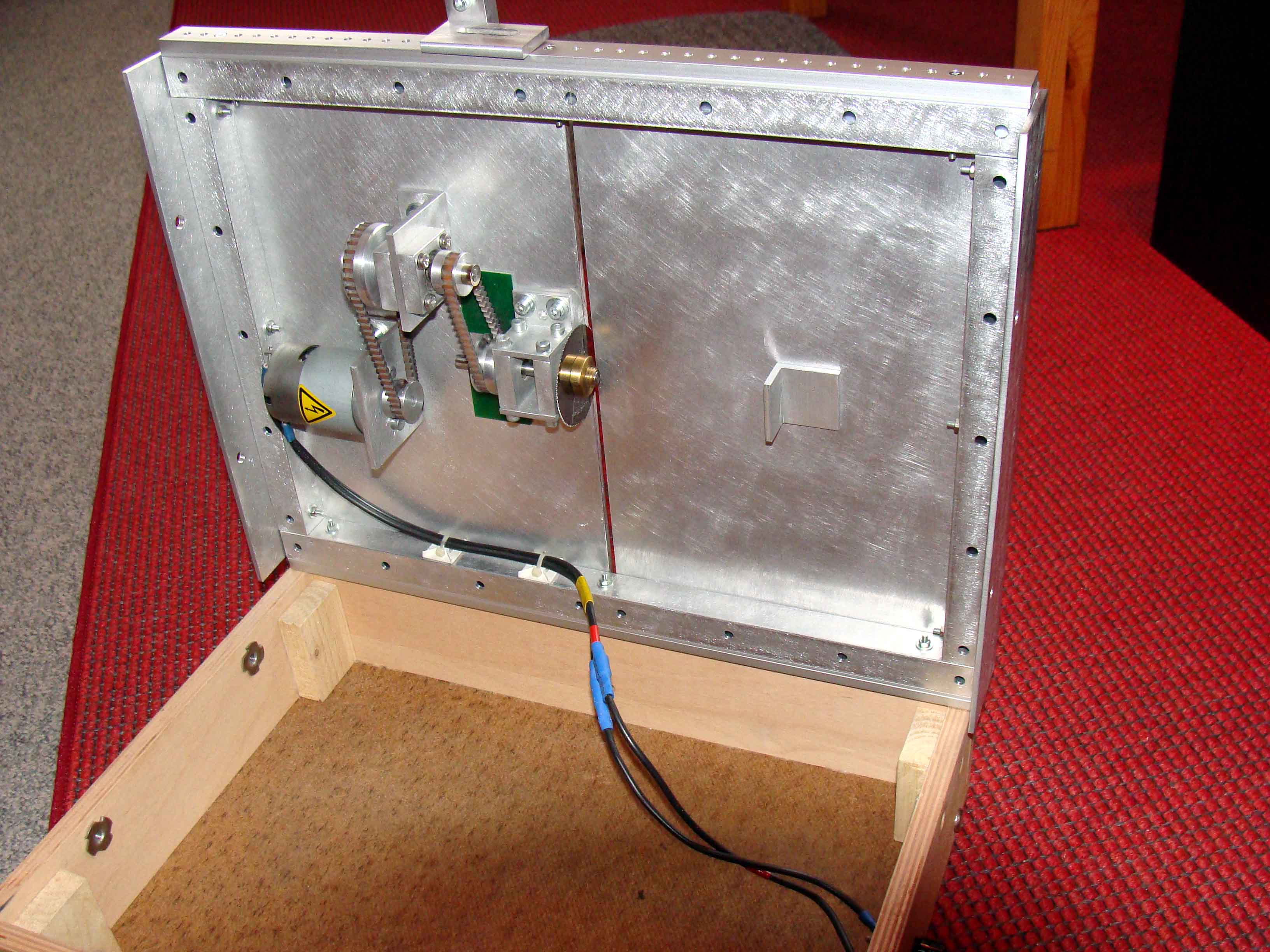

Hallo, nur ganz kurz eine Ergänzung meines vorigen Beitrags. Ich habe zwei Fotos meines Holzprototypen "Mini-Kreissäge" beigelegt. Bevor ich Geld in Alu, Linearlager... bzw. Zeit in eine Zeichnung investiere, wollte ich wissen, was ich erwarten kann und was ich beachten muss. Ich bin mit dem Ergebnis sehr zufrieden. Das Ganze wurde fast ohne Werkzeug mit Resten aus der Bastelkiste realisiert. Das Gehäuse ist ein Buchenholz-Kistchen 30 x 40 x 15 cm aus dem Baumarkt. Die Winkel sind sog. Stuhlwinkel aus dem Baumarkt. Die Trägerplatte ist ein verzinkter Eisenverbinder 90 mm x 200 mm. Der einzige Luxus waren Zylinderkopf-Metallschrauben mit Inbus (Länge 10 mm) und selbstsichernde Muttern. Die Zylinderköpfe dienen als Füsschen unter der Trägerplatte. Da ich keine passende Alu-Platte hatte, musste ich nehmen, was rumlag. Es war leider ziemlich flexibles Plastik (3 mm, ebenfalls Baumarkt), so dass ich neben der Säge Verstärkungsleisten einbauen musste. Diese Platten werden aber bald durch eine Alu-Platte ersetzt (4 mm reicht, ist steif genug). Da ich jetzt weiss, wo ich fräsen lassen muss, wird in diese Platte dann für das Kreissägeblatt ein passender Schlitz gefräst. Das Hauptproblem beim Bauen war, dass ich mehrmals den "Müll/Reste" in meiner Mini-Werkstatt wenden musste, bis alles so aussah wie es jetzt aussieht, was enorm Zeit gekostet hat. Das dieser Aufbau nicht weiter verwendet werden wird, sobald ich das richtige Gehäuse gebaut habe, habe ich mir eine Mühe gegeben, die Holzschnittkanten zu versäubern oder die Position der Schrauben exakt auszumessen. Was soll ich sagen, der Motor hat einen enormen Durchzug. Die Welle super. Auf der Achse des Motors ist ein Zahnrad mit 10 Zähnen, auf der Welle ein Zahnrad mit 15 Zähnen. Alles zusammen deutlich unter 100 Euro. Wenn man die Zeit berücksichtigt, dann rate ich jedem, eine Proxxon FET zu kaufen. Für mich war es die Herausforderung, die mich motiviert hat. Ich habe dabei ausserdem extrem viel gelernt (z. B. warum DC Motoren einfacher zu regeln sind als AC Motoren. Ich wusste auch nicht was ein "FU" ist... die Zeit hat sich gelohnt, da ich einige Wissenslücken schließen konnte). So wie die Kiste jetzt da steht, kann man gut und auch lange damit arbeiten. Wichtig: Schutzbrille nicht vergessen. Eine Plexiglasscheibe werde ich auch noch als Schutz über die Säge montieren. Einen Spaltkeil werde ich nicht ergänzen, da ich primär Alu und Plexiglas bearbeiten möchte. Im Moment jage ich auf E* günstigen Linearführungen nach, um einen geführten Schlitten mit Spannvorrichtungen (T-Nuten) zu ergänzen (zum Schutz meiner Finger, als Beruhigung, vor Kreissägen habe ich einen höllischen Respekt). Viele Grüße Karl-Heinz
#2747666
Schöne Arbeit Karl Heinz.Das HM Blatt wäre bei mir allerdings nicht erste Wahl um FR4 zu trennen.Am besten geht das mit dem Diamantblatt. Die Schnittleistung des Vollhartmetall Blattes vin Proxxon ist auch recht gut ,erfordert aber eine absolut parallelen Anschlag sonst klemmt das Sägeblatt.Beim sägen von Alu glaube ich wird deine Säge ans Limit stossen aber Holz ,GFK und Kunststoffe sollten kein Problem sein. Hast schon mal Alu getestet? Tip: Wenn du die Sägeplatte teilst,dann kannst du evenzuell den Spalt (4-5mm) als Führung für einen Schiebeanschlag benutzen. Wenn du diesen Schiebeanschlag einstellbar machst kannst auch auf Gehrung sägen.Viel Spass noch beim bauen und pass auf deine Finger auf ...sägen ist saugefährlich.
Hallo Herbert, ich kann nur in allen Punkten zustimmen (Klemmen des Proxxon-Blatts, Auswahl des Sägeblattes, ich bin im Moment auf 10 mm "Sägeblatt-Löcher" limitiert, die nächste Welle mache ich selbst, damit bin ich dann flexibler, was die Sägeblätter betrifft). Zu Alu: bis 3 mm Alu-Schichtstärke (dickeres Alu hatte ich nicht zur Verfügung) war die Schnittgeschwindigkeit völlig akzeptabel. Beim Trennen eines Alu-Winkels mit 3 mm Dicke ging die Drehzahl erst runter, als ich mit der vollen Schnitthöhe in das Alu eingetaucht bin. Wie gesagt: dies ist ein Prototyp, um die Probleme kennenzulernen und die Abmessungen besser abschätzen zu können (ich weiss inzwischen: der Tisch ist zu klein zum Schneiden, aber fast zu groß, wenn man das Ding im Schrank aufräumen muss). Die Alu-Version ist in Planung, sobald ich meine Fräse bekomme (August) und Urlaub habe. Dann kommt auch noch ein präziser Anschlag und eine Höhenverstellung hinzu. Verstehe ich deinen Vorschlag geteilte Platte/Schiebeanschlag richtig: eine Alternative zu einer T-Nut-Führung ? Improvisiert durch Trennen der Tischplatte ? Ich hatte an Linearführungen links und rechts der Tischkante gedacht, die dann mit eine Schiebeanschlag verbunden werden. Dieser schiebt dann entweder einen Winkel oder einen vertikalen Anschlag vor sich her. Die Proben werden an den Schiebeanschlag geklemmt. Der hat im Bereich des Sägeblattes eine vertikale Aussparung. Als Anregung dient mir eine Diadisk 5200, die ich beruflich zur Verfügung habe. Zum Thema Kühlung im Zusammenhang mit Alu bin ich mir noch unsicher. Die Diadisk hat ein Sprühsystem. Ich dachte aber eher an eine einfache Lösung, so wie im Baumarkt die billigen Einhell-Fliesenschneider haben (ein rechteckiger "Becher" unter dem Sägeblatt, in das dieses ein bisschen eintaucht). So eine Lösung wird auch für LECO-Trennsägen verwendet (diese sind allerdings wesentlich langsamer) - Habe ich auch beruflich zur Verfügung - mit dünnen Diamantsägeblättern. Viele Grüße Karl-Heinz
#2747883

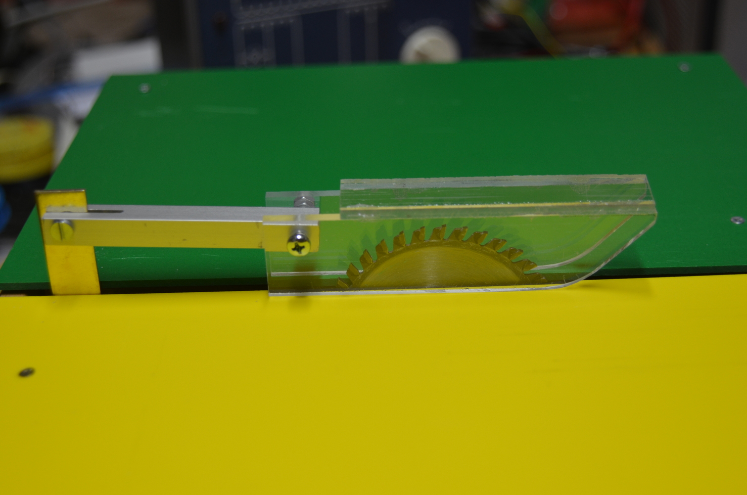

Hallo, ich habe als kleinen Nachtrag zu meinen Bastelleien einen "Fingerschutz" hergestellt. Das Plexiglas wurde schon mit der Säge bearbeitet. Ich bin begeistert. Viele Grüße Karl-Heinz
#2751918
Karl-Heinz Kunzelmann schrieb: > ich habe als kleinen Nachtrag zu meinen Bastelleien einen "Fingerschutz" > hergestellt. Das Plexiglas wurde schon mit der Säge bearbeitet. Ich bin > begeistert. Passt auch ...Finger sind wichtig.Bin seinerzeit mal in der Berufsschule umgekippt...Kreislaufkollaps und habe mir am Gussseisenen Spanbett der Drehbank eine Platzwunde am Kopf zugezogen.Die wurde in einer Unfallklinik genäht.Wie ich so bei der dieser Arbeit da lag ,führten sie einen Mann herein dem vier Finger an der rechten Hand fehlten.Durch die Stofftrennwände konnte ich gut zuschauen wie sie den versorgt haben...brrr kann ich nur sagen.

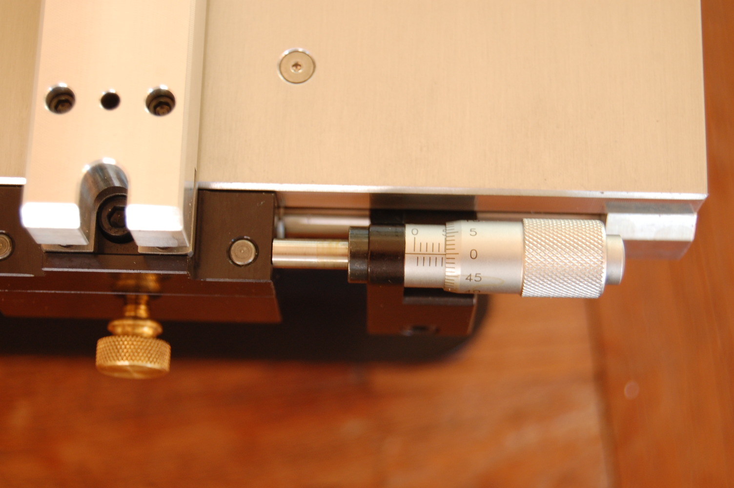

Ich habe die eine Machine die durch fiele Leute gesucht wird. Entschuldige mein fehlhafte Deutsch, ich komme aus Die Niederlande. Meine Tischsäge ist aber nicht felhhaft aber sehr sehr präzise.
#2898089
Noch ein Bild, einstellung mit micrometer. Also wirklich Präzise.
Karl-Heinz Kunzelmann schrieb: > ich habe als kleinen Nachtrag zu meinen Bastelleien > einen "Fingerschutz" hergestellt Fehlt nur noch der Spaltkeil ;-)
#2898530

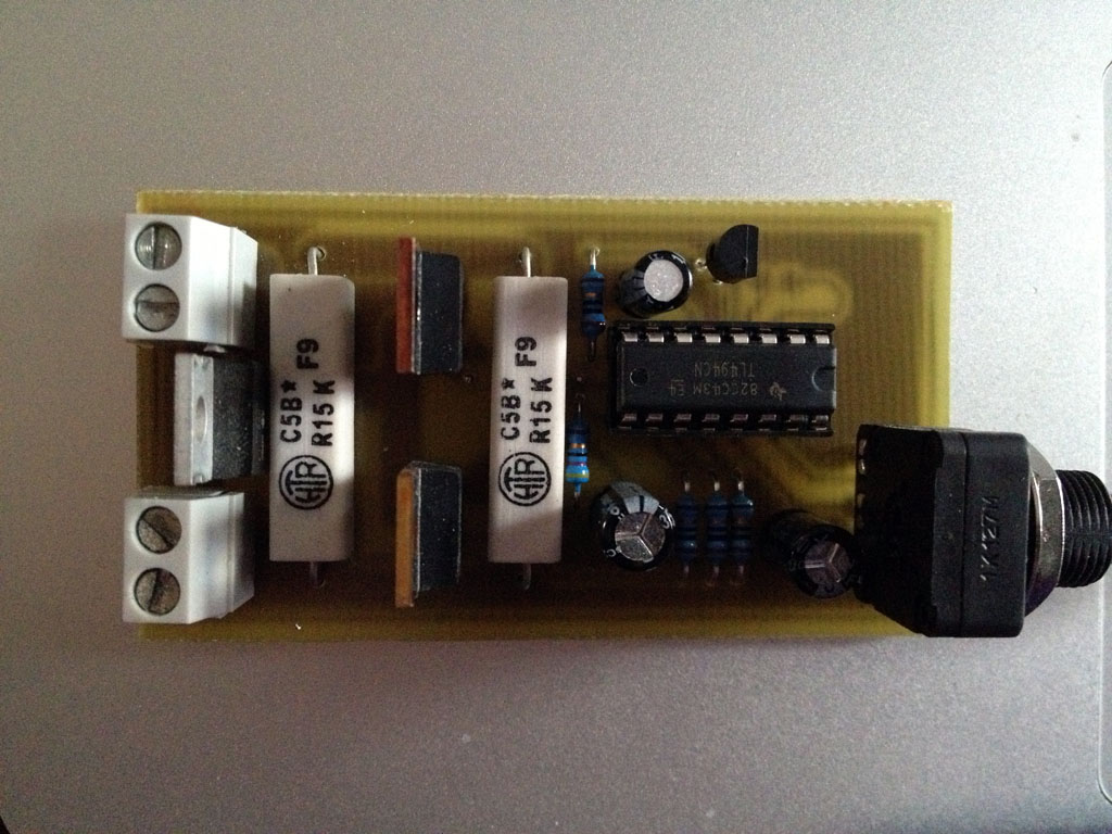

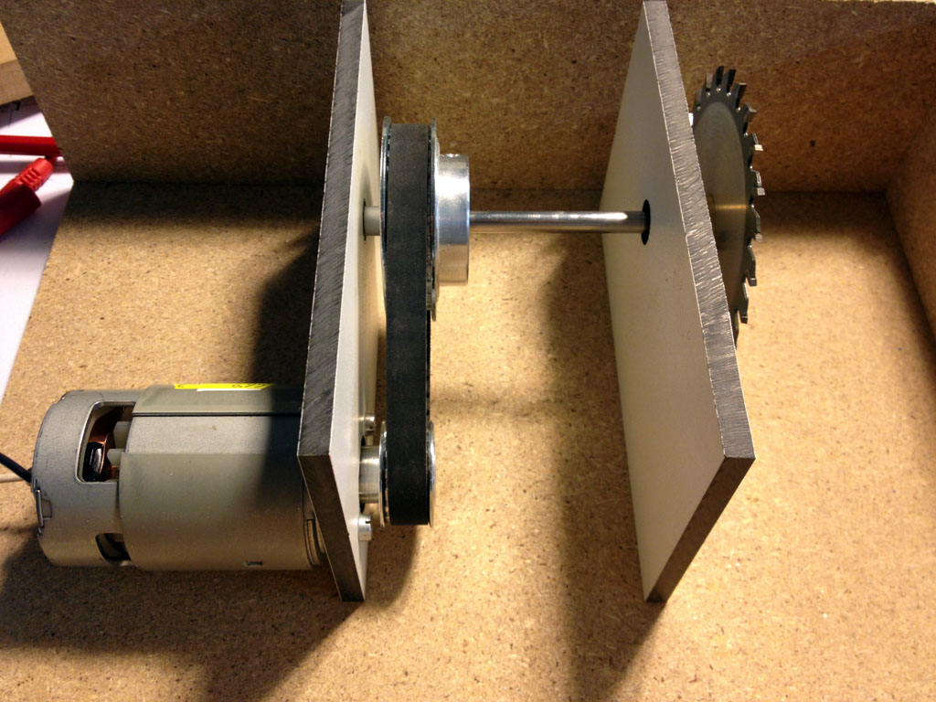

Hallo, Ich wollte nur kurz meine fortschritte zeigen. Ich habe eine Steuerung für den Motor gebaut und die Welle mit einem Zahnriehmen mit dem Motor verbunden. Die ersten Tests waren super. BG Andreas
#3181966
@Andreas Aus welchem Material bestehen die beiden senkrechten Montageplatten? Ist das "Trespa"? MfG Paul
@Paul: Ich habe absolut keine Ahnung. Ich habe das Material aus einer Restekiste im Baumarkt. Stand leider nichts drauf. BG Andreas
#3182014
@Andreas Fall das wirklich Trespa sein sollte, dann kannst Du mit der fertigen Säge mal versuchen, in ein Stück davon einen Schnitt zu machen. Wenn sie das aushält, dann hält sie alles aus. ;-) MfG Paul

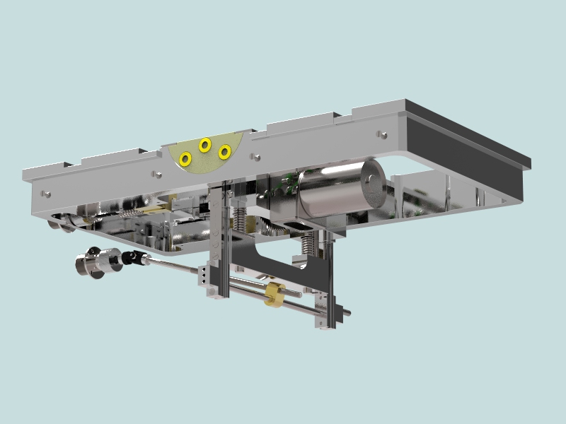

Hallo zusammen, falls noch jemanden interessiert was dutch expert für eine Säge hat: Ich hab die Maschine auf dem Bild erkannt sie heißt: Byrnes 4" Table Saw einfach mal googeln. Gruß Dental
#4014525
