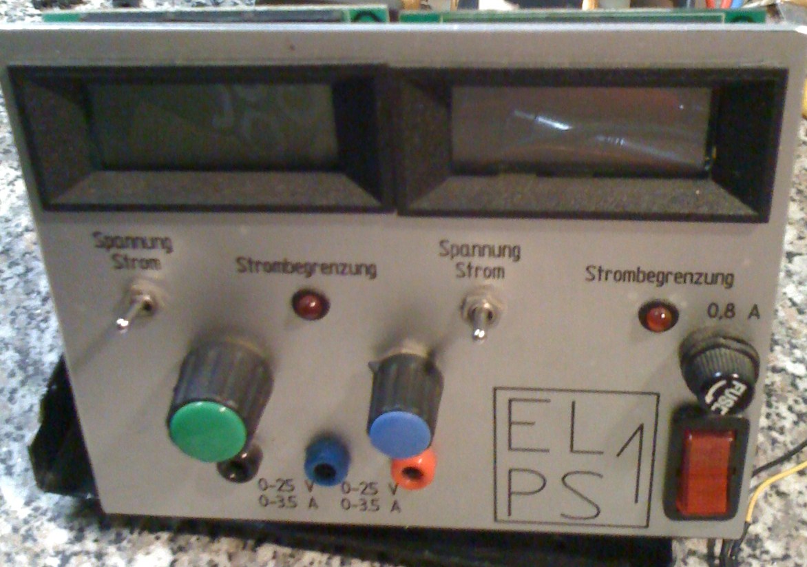

mein vor 15-20 Jahren gebautes symmetrisches Netzteil +/- 0-25V, 3,5A
hat seinen Geist aufgegeben. Jetzt suche ich nach dem damaligen Projekt
und konnte in meiner Elektor- (ab 1991 im Regal) und Elrad-Sammlung (ab
1987 im Regal und Gesamtausgabe auf DVD...) leider den Beitrag nicht
mehr finden. Elektor hatte ich früher immer nur ausgeliehen... Aber auch
im Elektor-Gesamtverzeichnis
(www.elektor.de/Uploads/Files/InhaltAb1970.xls) konnte ich keinen
passenden Beitrag finden.
Die Schaltung enthält einen TLC272 OP für die Regelung, je 2
Leistungstransistoren MJE2955/MJE3055 und - als kleine Besonderheit - 2
Optokoppler TIL111, die wohl bei der Überstom-Erkennung mitspielen.
Ursprünglich waren analoge Zeigerinstrumente für Strom und Spannung
vorgesehen (umschaltbar je Kanal). Die hatte ich durch LCD-Module
ersetzt.
Die Reparatur sollte auch ohne Stromlaufplan gelingen (Ausgangs-Elkos
sehen recht gegrillt aus), aber ich wollte mir die Unterlagen doch
nochmal sichern.
Kann sich evtl. jemand der älteren Semester an ein entsprechendes
Labornetzteil-Projekt erinnern (eventuell auch aus der ELO, ELV oder EAM
- die hatte ich damals ab und zu)? Ich habe auf der Frontplatte damals
EL-PS1 verewigt, vielleicht war das der Projektname.
tschuessle
Bernhard

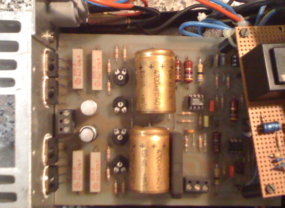

von hinz (Gast)
Das Layout sieht sehr nach Elektor aus, und rechts unten meine ich sogar
eine Nummer zu sehen.
von Bernhard S. (b_spitzer)
Dummerweise steht die Nummer aber nicht innerhalb der Platine, sondern
war außerhalb (mehrere mm neben der Board-Outline) und wurde von mir
damals soweit angesägt, dass sie nicht mehr lesbar ist grrr! (zelber
zuld)
Vom Layout meine ich auch, dass Elektor der heißeste Kandidat ist. Nur
die und ELV hat damals solche Layouts erstellt. Bei EAM, ELO oder Elrad
waren die Layouts meist wohl noch geklebt mit runden
Leiterbahnführungen.
Allerdings sind die Passermarken an den Befestigungslöchern nicht
unbeding Typisch für Elektor-Layouts. Die Ausführung unten links habe
ich bei anderen Elektor-Platinen auch gefunden, die hatten aber meist
massivere Pads bei den übrigen Löchern.
Danke trotzdem.
von Rainer D. (raineranfaenger)
Hallo Bernhard,
ich habe die gleiche Netzteilplatine wahrscheinlich auch.
Der sichtbare Teil deiner Platine ist exakt wie meine.Diese ist von
Elektor und hat die Nummer 910111.Die Platine selber ist blau mit
Bestückungsdruck und meine sie bei Geist-Elektronik gekauft zu haben.

von hinz (Gast)
> Die Unterlagen würde ich sehr gern auch haben wollen.
> Elektorheft oder Kopien.
Elektor 12/1991 S.16ff, Titel 'E-LPS 1'. Ich hab das Heft sogar hier vor
mir liegen.
Super Jungs!!! Ich hatte den Beitrag in dem Dezemberheft nicht gefunden!
Also nochmal zum Archiv und - Voila, da isser...
Vielen Dank! Das Netzteil ist auch wieder repariert, die Ausgangselkos
hatten einen Hau weg und die Regelung war daher etwas durcheinander.
