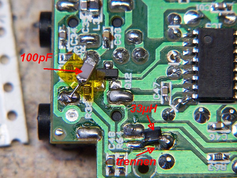

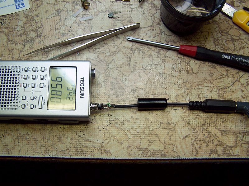

Lösung: Zwei 100Ohm-R in SMD (1206) in Reihe zu den Hörern, die in einem
Zwischenstecker untergebracht und Ruhe ist. Insgesamt ist die Lautstärke
deutlich geringer, bei fast zugedrehtem Regler aber auch das Rauschen um
den gleichen Betrag weniger. Feine Sache, so geht das gut.
Jetzt nervt noch die starre Antenne, vor allem, wenn man das Ding oben
in der Hemdtasche stecken hat. Bei solchen Geräten ist es sonst üblich,
dass Kopfhörerkabel (Schirm) gleich als FM-Antenne zu nutzen. Das sollte
doch auch hier gehen, also aufgeschraubt. Garantie und Gewährleistung
sind ab jetzt Fremdworte (is ja klar...).

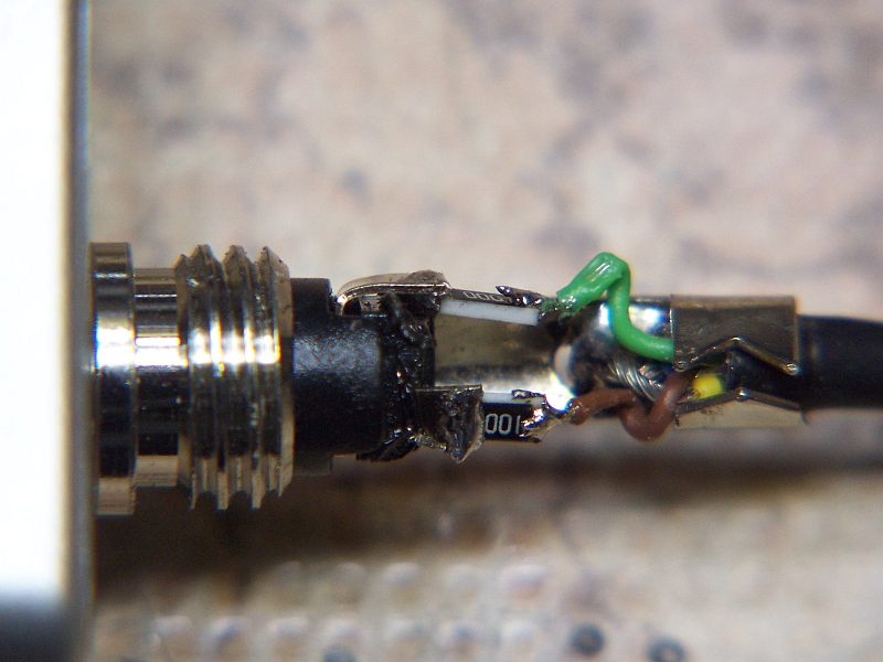

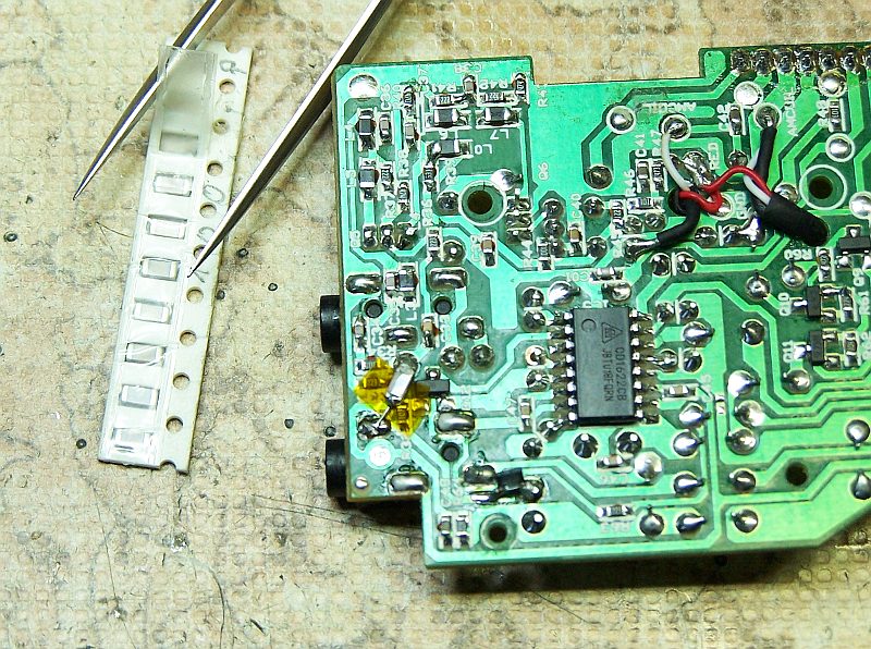

Erstmal die Schaltung verhirnt, ist irgendwie komisch.... Masse der
Hörer liegt über einen 220µF an Masse, stört aber nicht.
Flugs eine Leiterbahn getrennt und die Trennstelle mit einem 33µH (in
1206, hatte nur diesen zur Hand) überbrückt. Den 33µH musste ich noch
auf die Seite legen, war sonst zu hoch....
Dann noch einen 100pF vom Mittelanschluss der Klinkenbuchse zum
Drahtanschluss der FM-Antenne (liegt fast dabneben) und gut ist. Ich
hatte nur einen 100pF zur Hand, sollte aber passen.
Erster Test: 1A! Mit Starrantenne (Kopfhörer raus) zeigt das Display ca.
43dbµ an, in etwa vergleichbarer Position mit Kopfhörern und
eingeschobenen Starrantenne dann etwa 40dbµ. Mit beiden Antennen sogar
bis zu 50dbµ, natürlich sehr abhängig von der Position.
Fazit: Test bestanden, nun ist das ein feines Gerät!

Die von mir gewählten Teile (33µH Spule und 100pF Kondensator) sind
sicher noch zu optimieren. Hier nur als halbwegs passende Hausnummern,
ich hatte nichts anderes.

Für den Fall, dass man die Kopfhörer Masse an den Stereo Buchsen
auftrennen kann(Eigenbau) reicht es die KH Masse über eine 100nH Drossel
zu führen und die Rx Antenne an das heiße Ende der Hf Drossel zu legen.
Der Schirm des Kopfhörerkabels wird dann recht gut zur Antenne.
Gast #3755290
Hallo Herbert,
genau das geht eben nicht sooo einfach ;-)
Der verwendete Schaltkreis ist Stereoendstufe für die KH und
Brückenverstärker (dann Mono) für den LS. Die Umschaltung geschieht über
das "Massekabel" der KH, das eben nicht direkt auf Masse liegt.
Dazwischen ist ein Elko, das Massekabel führt Spannung. Daher muss halt
noch ein C eingesetzt werden. Klar ist der Schirm dann Antenne, ist ja
Sinn der ganzen Aktion ;-)
Old-Papa
