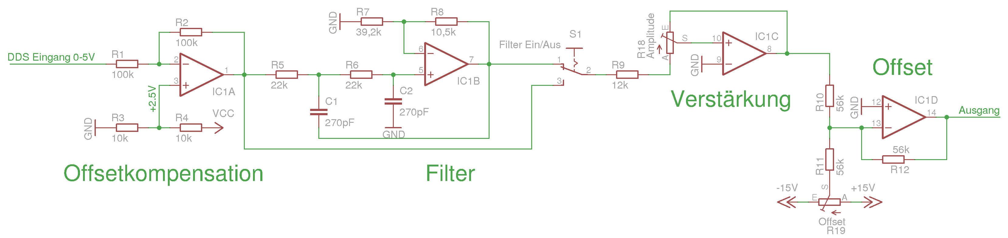

Ich möchte mir einen kleinen Signalgenerator bauen, der PWM-Signale per
Timer und alle möglichen anderen Signale per Lookup-Table ausgeben kann.
Dazu verwende ich einen Atmega88 @16MHz und ein 8bit R2R-DAC, soll hier
aber nicht Teil der Diskussion sein. Natürlich kann man damit kein
100MHz Sinus erzeugen, muss ich aber auch nicht haben. Mit dem Timer
lassen sich aber doch schon etwas höhere höhere Frequenzen erzeugen, was
halt ein AVR (der nebenbei nichts anderes zu tun hat) noch hinkriegt.
So, und dieses analoge 0-5V Signal soll nun in der Amplitude und Offset
verstellbar sein, und ein Filter sollte zugeschaltet werden können.
Alles in allem eigentlich genau die Schaltung, die Andreas Schwarz hier
auf uC.net veröffentlicht hat. Allerdings machen die OPVs die höheren
Frequenzen nicht mehr mit habe ich hier mal gelesen. Habe die
Offsetkompensation auch schon mit LM324, LM368 und noch irgendeinem Typ
ausprobiert, die hatte ich grad da. Und siehe da, bei 50kHz Rechteck
kommt hinten nur noch Dreieck raus.
Ich habe noch nicht wirklich viel Erfahrung mit Operationsverstärker,
deshalb habe ich schon einiges dazu durchgelesen. Die verschiedenen
"Betriebsarten" sind ja schön und gut, aber ich konnte leider nicht in
Erfahrung bringen welche Typen sich für meinen Einsatzbereich denn
eignen würden.
Ich habe die Schaltung von Andreas mal praktisch identisch übernommen
und hier angehängt.
Meine konkreten Fragen:
- Welche Operationsverstärker soll ich verwenden? Sie sollten ein 1MHz
Rechtecksignal noch einwandfrei verarbeiten können. Andere Signalformen
sollten vielleicht so bis max. 10kHz noch verarbeitbar sein. Sollte wenn
möglich im DIP-Gehäuse sein und nicht gerade ein Exot.
- Wird der Filter auf eine bestimmte Frequenz angepasst damit er richtig
funktioniert? Es ist schwierig, sich bei einem Frequenzgenerator auf
eine Frequenz zu einigen :-)
- Gibts vielleicht noch irgendwelche Verbesserungsvorschläge für die
gesamte Schaltung?
- Wie stark darf man eine solche Ausgangsspannung eigentlich belasten?
Vielen Dank
Urban
#2630434
Guck nach GBW (Gain-Bandwidth Produkt)- dieses sollte schon deutlich
höher als die Verstärkung*Frequenz sein, die man braucht. Bei Rechteck
wirds noch schlimmer. GBW>100MHz ist also nicht zu viel, wenn 1MHz
Rechteck gebraucht wird (eher mehr).
Und SlewRate sollte auch schon die Flankensteilheit des gewünschten
Rechtecks überbieten.

OP #2630511
Danke für die Antwort!
Hmm wenn ich da in den Katalog des Bauteillieferanten meines Vertrauens
schaue, siehts schwierig aus :-) Es gibt zwar schon einige, die ein so
hoher GBW haben , aber ich habe keinen blassen Schimmer was da nun
geeignet sein könnte. Die Überschriften der Produktreihen sind "High
Speed", "Bipolar CMOS",  "JFET", "Rail to Rail", "Low Noise" und vieles
mehr. Ich kann mich einfach nicht entscheiden, was ich nun brauche :-)
Ich hoffte eigentlich darauf, dass ein erfahrener OPV-Anwender Tipps
geben könnte, was für Typen denn für solche Anwendungen "Standard" sind.
Das ist als "Anfänger" einfach verdammt schwierig, selber entscheiden zu
können was nun gut ist und was nicht.

#2630562
Nun ja - 10kHz Sinus ist ja noch Standard (da kannste schon fast jeden
0815-OPV mit einigen MHz GBW nehmen).
Aber 1MHz Rechteck über einen OPV zu leiten, ist schon eher was
gehobeneres. Denn da kommt es auf alle Fälle noch auf die Slewrate an,
in Verbindung mit der Spannungshub, der da gemacht werden soll.
Sowas wie der AD8042 sollte schon eine gute Figur machen (geht aber nur
bis +/-6V)
Am besten gehe mal zu http://de.farnell.com/jsp/search/browse.jsp in die
parameterische Suche, und suche nach den OPVs mit >100MHz, >100V/µs
(eher deutlich mehr, wenn die 1MHz noch einigermaßen nach Rechteck
aussehen sollen), evtl. Spannungsbereich, Gehäuse, ..., dann sollte sich
schon einiges finden lassen.
Oder suche nach Videobuffers/Driver ....
Sinnlos hoch würde ich aber die GBW nicht wählen, weil man dann schon
HF-Elektroniker sein solllte, um ein sinnvolles und funktionsfähiges
Layout hinzubekommen.

OP #2630657
OK danke Jens, das bringt mich schonmal einiges weiter!
Irgendwie funktioniert aber dein Link nicht(?). Sollte aber doch nur die
normale Suche mit Parameterauswahl sein, die habe ich schonmal bemüht.
Ich habe jetzt gleich mal das ganze Sortiment einer meiner Lieferanten
durchgeschaut (gibt leider nicht viele davon hier in der Schweiz), und
wenn ich den Preis auch noch als Kriterium hineinbeziehe kommt da nur
noch genau ein einziger Typ dabei raus: "LM6172IN/NOPB"
Datenblatt: http://www.national.com/ds/LM/LM6172.pdf
Was meinst du, wäre das was? Gleich für alle vier Schaltungsteile im
Anhang meines ersten Beitrages?
