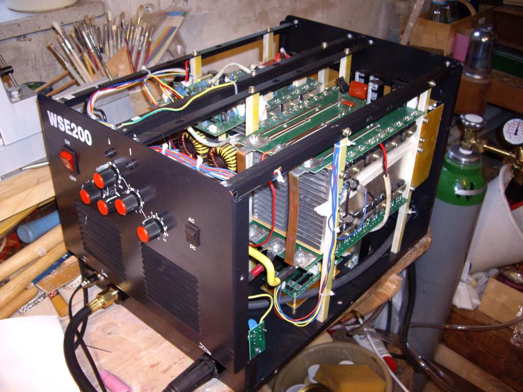

Trägheit der Haussicherung bestimmt ;) Mein WIG-Teil (WSE200) produziert
bei 100A so 15-18V. Zuzüglich Verlustleistung wirds einer normalen 10A
da sicherlich schon warm...
In den einschlägigen Foren hauen zwar die Besitzer der teuren, nahezu
Arbiträrgeneratorhochstromquellen die billigen aus China klein, aber so
insgesamt sind die wohl gar nicht so schlecht. Bei meinem Gerät ist aber
das Strom-Poti hochgradig nichtlinear. Damit gehen natürlich die
üblichen 30A*Materialdicke-Regeln total daneben. Habs dann mit einem
Zangenamperemessgerät durchgestimmt und draufgeschrieben. Seitdem gibts
keine Löcher mehr und es fühlt sich fast wie Löten an :)

Unser (WIG)-Chinese ist sauber aufgebaut, lässt sich sauber einstellen
und ist gerade beim Pulsen auf Titanblech richtig gut.
Selbst die Schweißerschule hier nimmt diese Geräte, weil sie extrem
robust sind (daher auch unser bedenkenloser Kauf).

Die chinesischen AC/DC-WIGs (und vermutlich auch MIGs) sind recht
modular aufgebaut. Zunächst ein normales SNT (naja, halt mit
Strombegrenzung und viel Strom...), und danach eine Vollbrücke für die
Erzeugung des Wechselstroms. Wer nur ein DC-Gerät kauft, bekommt auch
nur das SNT, daher sind die Dinger auch nur halb so breit ;)
Anbei mal Bilder vom WSE200. Der linke Teil ist das SNT, der rechte die
Vollbrücke. Insgesamt ist es schon recht erstaunlich, was man da so fürs
Geld bekommt... Vom Aufbau her sieht es auch recht ordentlich aus.

Moderator Persönliche Seite #2635211
Damit erübrigt sich natürlich die Frage, ob man das Teil auch selbst
auf AC umbauen kann.  Naja, vielleicht verkaufe ich mal irgendwann
das WSM200 und kauf' mir ein WSE200 stattdessen.  Die Nützlichkeit
eines solchen Geräts im Haushalt wurde mittlerweile, glaub' ich, vom
Familienrat anerkannt. :-)

...was das WSE (wie wohl die meisten günstigen Geräte) nicht hat. Habs
mir aber schon fest vorgenommen, das selber nachzurüsten. Müsste mit
einem LED+LDR-Optokoppler parallel zum Poti eigentlich recht einfach
gehen und wäre dann auch potentialgetrennt und störsicher...
