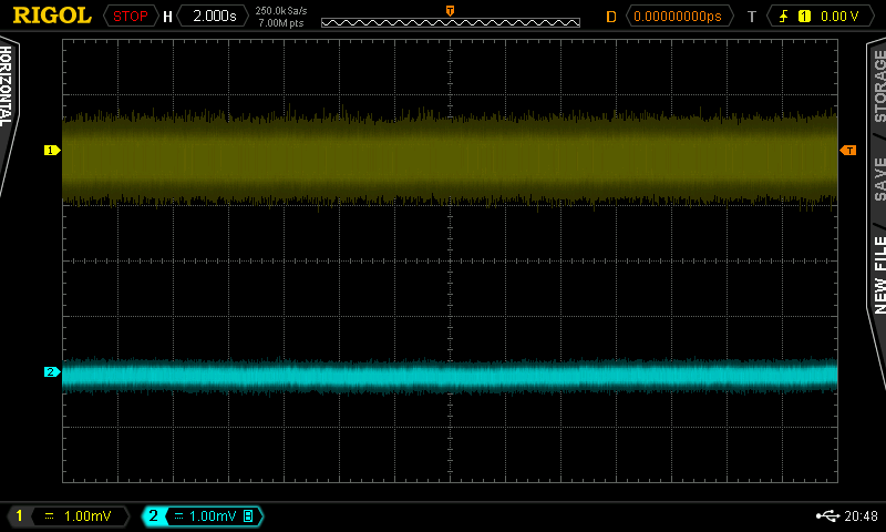

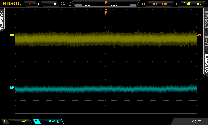

gb r. schrieb:
> Die 3000er Agilents machen 2mV/DIV maximal, die 4000er echte 1mV/DIV
Ich frage mich allerdings, ob das nützlich ist. Wenn ich bei meinem
DS4054
bei kurzgeschlossenem Eingang auf 1 mV/Div drehe, habe ich einen 2 cm
breiten
Rauschbalken (2 mVpp). Genug um mit 4 Kanälen gleichzeitig den
Bildschirm komplett mit farbigem Rauschen zu bemalen. Da wären mir 2
mV/Div lieber wenn
es nur 1 mVpp rauschen würde.
Da muss ich leider zustimmen. Auch hier kann das DS2000 klar punkten
(siehe Bilder anbei, jeweils ein Kanal mit und ein Kanal ohne
Bandbreitenbegrenzung).

branadic schrieb:
Oh weia, kann man ja wirklich nicht unkommentiert lassen.
Ich setzte mal voraus, dass dein Testaufbau genau gleich war.
1.) wenn auch nur gering, beim 2000er tastest du mit kleinerer
Samplerate ab
2.) das 4000er macht mehr wfm/s als das 2000er
Beides führt automatisch zu weniger sichtbaren Rauschen beim 2000er.
Mal abgesehen davon, dass mein 4000er nicht so stark rauscht wie das von
dir abgebildete, was dann aber auch bedeuten könnte, dass wir hier
Exemplarstreuungen hätten, die beide Bautypen beträfen, will ich hoffen,
dass dein Test zwei Geräte mit gleicher Bandbreite betrifft, denn ein
4000er mit mehr kann auch mehr hochfrequentes Rauschen darstellen.
Im Falle der Bandbegrenzung wäre sind sie ja gleich, was die Amplitude
betrifft. Der sattere Blauton beim 4000er zeigt, dass es mit höherer
wfm/s arbeitet und einfach mehr anzeigt, das Rauschen ist beim 2000er
genau so vorhanden, kann aber eben wegen der kleineren Refreshrate nicht
angezeigt werden.
Wenn ich einen rauscharmen Generator an das HMO oder das Rigol
anschliesse, ein Signal mit 5mV anlege, kann ich mit beiden Geräten die
1mV sauber ausnutzen, beim HMO einen Tick besser.
Der Kurzschlussfall ist kein alleiniges Qualitätskriterium.

eben nachgeschaut:
DS2072: 70MHz
DS4012: 100MHz, nenne ich mein Eigen.
Mehr Bandbreite, mehr Rauschleistung messbar. Also noch ein Punkt, der
deinen Vergleich unbrauchbar macht.
Überheblich bist du gar nicht oder? Wie immer gilt, der Ton macht die
Musik! Auch wenn du glaubst ein ganz helles Köpfchen zu sein.
Na selbstverständlich, alles andere wäre Quatsch!
gb r. schrieb:
> will ich hoffen,
70MHz vs. 100MHz ist aber nun auch kein all zu großer Unterschied, da
wirst du mir sicherlich zustimmen.
Unbrauchbar, soso. Offenbar bist du nicht in der Lage Grafiken richtig
zu interpretieren. Dir ist zwar aufgefallen, dass das 2000er bei der
Messung mit 200kS und das 4000er mit 250kS abgetastet hat, der
Unterschied von 50kS erklärt aber den 4x größeren Rauschteppich nicht.
Da zieht auch dein Argument "mehr wfm/s" nicht, denn beide Geräte haben
hier einen SingleShot durchgeführt, da ist nichts mit "sichtbarem
Rauschen".
Btw: Gibt es auch unsichtbares Rauschen?
> betrifft.
Gleich, ahja. Ich würde sagen 500µV/div ~= 1mV/div, aber das nur am
Rande.
Kein alleiniges, aber ein entscheidenes! Wenn die Eingangsstufe selbst
schon rauscht, dann ist Hopfen und Malz verloren und das tut sie im
Falle des 4000er eindeutig mehr.
> Rande.
Stehe ich zu, mein Fehler.
Ändert trotzdem nichts dran, dass mein DS4012 nicht so stark rauscht wie
deines im Bild.
Und deswegen die Frage nach Streuung oder standardmässige Unterschiede
in den Geräten, oder doch Bugs, von denen verschiedene Messbereiche
betroffen sind?
Und: die 30MHz machen den Braten nicht fett, die Frage ist nur, um die
Eingangsstufe des 2000er-Gerätes wirklich besser ist oder rapide mit
ansteigender Bandbreite verschlechtert? Ich würde mich wundern, wenn
Rigol diese komplett anders designed haben sollte als die der höheren
4000er.
Da möchte ich dann Gleiches mit Gleichem verglichen sehen, bevor ich am
Ende wirklich sagen kann, dass es besser ist. Dafür habe ich zu lange in
der Validation gearbeitet und die Schummeleien gesehen, die zu oft mit
höheren Anforderungen an die Hardware ans Licht kamen.
Deshalb ist ein solcher Vergleich für mich erst einmal fraglich.
Gunb
