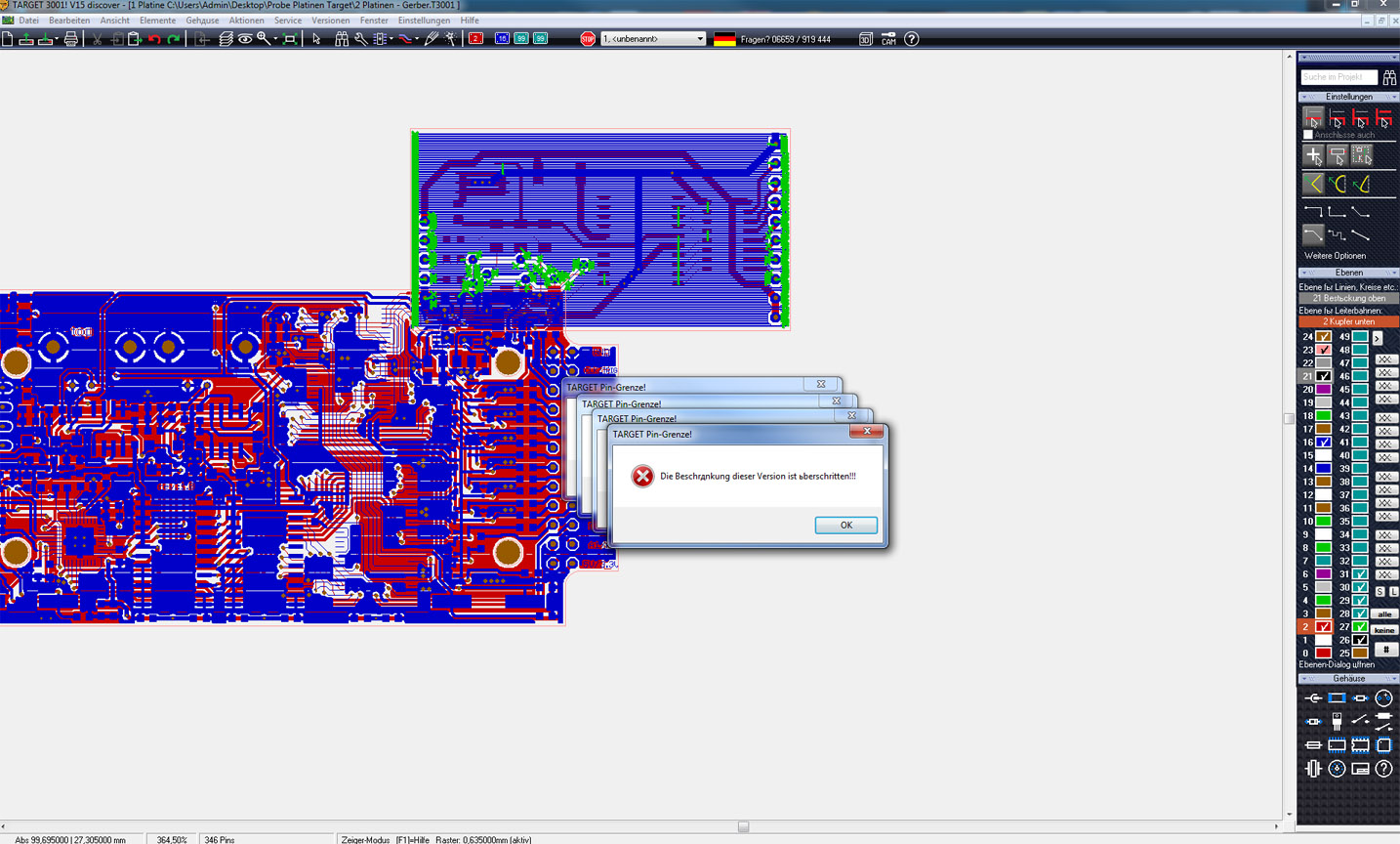

Gast #2630974
mit der kostenlosen Version von Target 3001 kannst du Gerberdaten
einlesen.
Auch viele, da dabei keine Pins gezählt werden. Das ganze kannst du dann
als Gerber auch wieder ausgeben.
