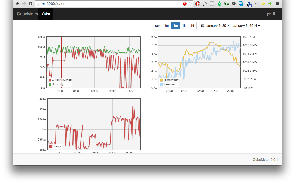

Ich habe das ganze schon für Stromzähler auf meinen RPi mit Node.js und
MongoDB gebaut. Falls jemand Interesse hat:
https://github.com/0xPIT/cubemeter/

Das Cubemeter sieht übrigens wirklich hübsch aus, das sehe ich mir noch
genauer an. Danke pit.
