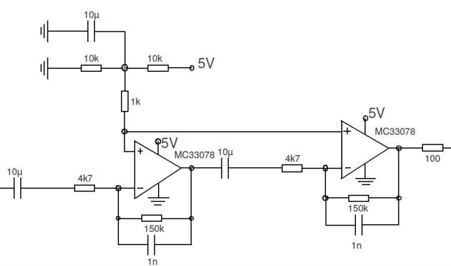

moin moin,
bin mal wieder auf ein kleines Problem gestoßen.
ich habe eine Verstärkerschaltung wo 2 Tiefpässe hintereinander
geschaltet sind. Die haben zusätzlich noch eine Verstärkung an Bord.

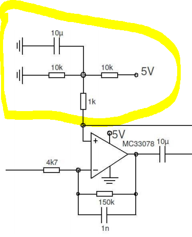

Mein Problem, wie gelb markiert, ist dieser Spannungsteiler am nicht
invertierenden Eingang. Was hat das für eine Funktion.
Vielen Dank schon mal für die Hilfe!
Der hebt den NI-Eingang auf 2,5V (Offset).
Ganz einfach, damit wird eine Mittelspannung (sozusagen künstliche Masse
für den OPV) generiert wenn er nur mit einer Spannung betrieben wird.
Somit kann eine saubere Wechselspannung am Ausgang abgegeben werden, dh
der Ausgang liegt ohne Aussteuerung bei U/2.
Das ganze wird dann mit einen Kondensator gleichspannungsmässig
entkoppelt und somit kan die Wechselspannung mit MAssebezug abgeriffen
werden.
Da man aber nicht weis was an der nach rechts rausziehenden Leitung
(wahrscheinlich irgendeine Rückkopplung) dranhängt, und der
Vorwiderstand zur künstlichen Masse 10 mal NIEDRIGER! als der
Spannungsteiler selbst ist, ist ziemlich ungewiss was für eine Spannung
sich am nichtinvertierenden Eingang einstellt.
Na ja für kurze Signale puffert der 10µ die künstliche Masse halbwegs
ab.
