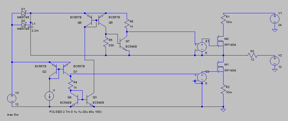

Hallo :-)
Ich suche eine Schlatung für einen diskreten Habbrücken-Treiber.
Ich benötige einen hochohmigen Eingang bzw direkt einen einen
Stromeingang.
Getrieben werden sollen 2 N-Fets. Problem ist bei mir IMMER die
Dead-Time zwischen dem umschalten.
Gibts für sowas sinnvolle Lösungen die man diskret aufbauen kann?
Einen kleinen Test hab ich angehängt. Wo genau muss man die Wartezeit
einbauen?
mfg

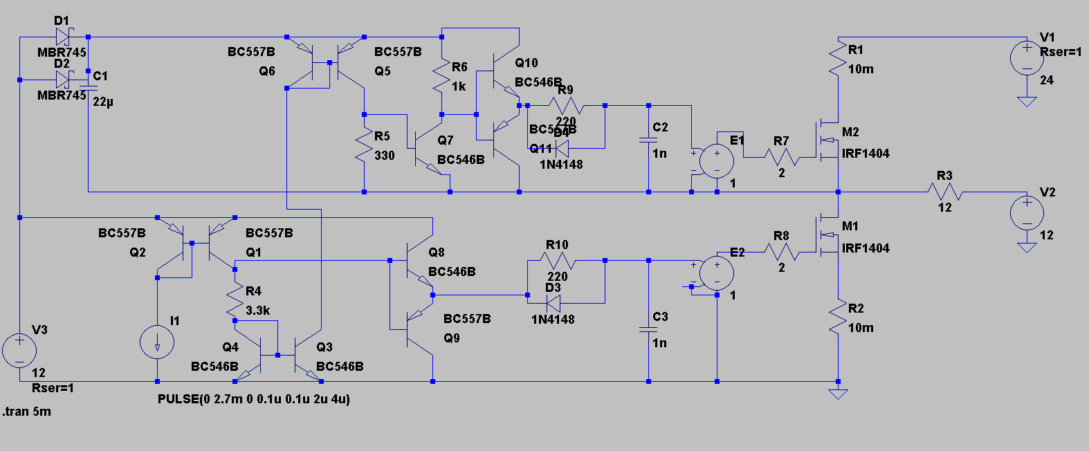

Hallo.
Danke für die recht einfach gehaltene Hilfe :-) Die Tot-Zeit bringt den
gewollten effekt.

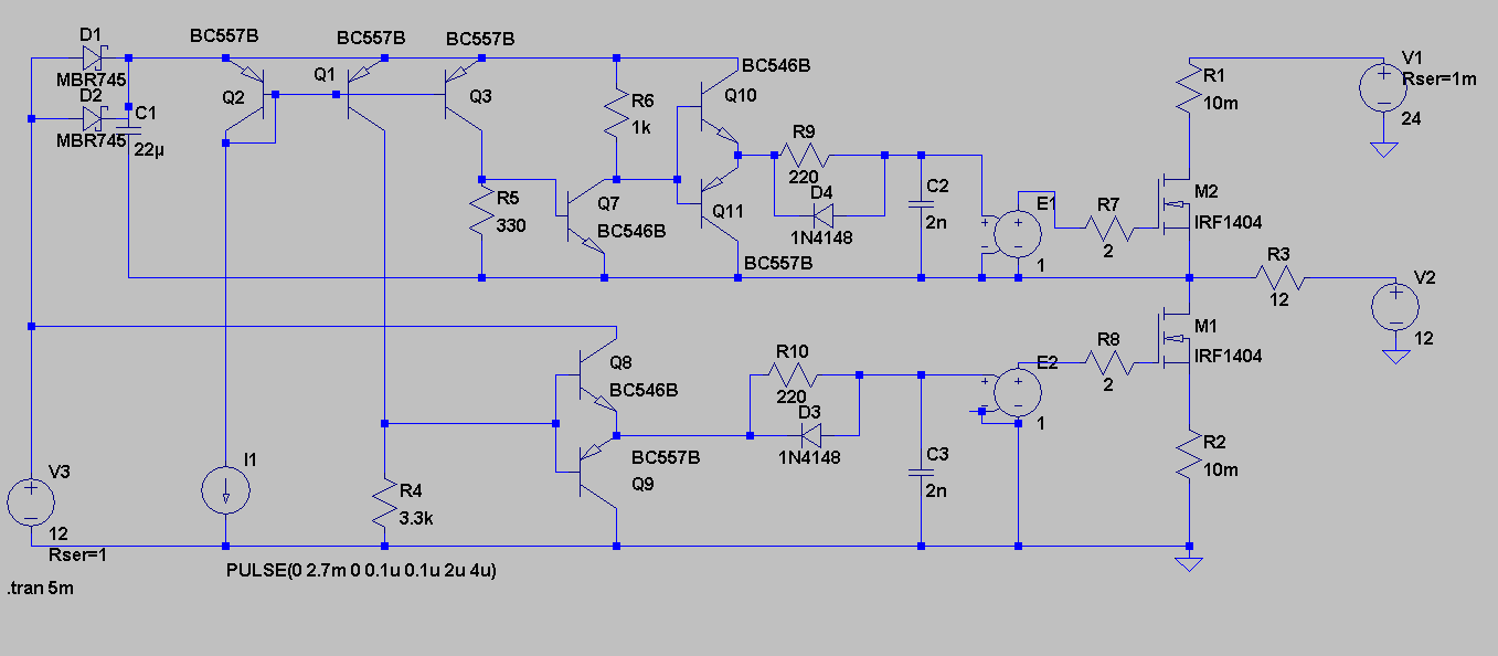

Hat jeman noch eine Idee wie man die Anahl der transistoren reduzieren
könnte? Ich halte die Stromspiegel eigentlich für eine coole Art das
Levelshifting zu verarbeiten. Aber damit ist halt das invertieren recht
kompliziert. :-(
Vorschlag für weniger transistoren?
Danke soweit erstmal...  Achso.. die spannungsgesteuerten
Spannungsquellen sind nur Impedanzwandler.. spricht ja dort nix gegen
ein komplementäres Mosfetpaar mit gerigner Gateladung hinzusetzen.
Hmmh. Spart Stromspiegel - kann man damit irgendwie sinnvoller
inverterien?
Gibt doch bestimmt nen fiesen Trick, den ich nicht kenne...
Mir gefällt die Inverterschaltung nicht. Is langsam, weil 1k Pullup und
so... gehts besser?
> so... gehts besser?
Das geht viel einfacher. Schau mal hier:
http://www.joretronik.de/Web_NT_Buch/Kap5/Kapitel5.html
Insbesondere Bild 5.1 B
Den Halbbrückentreiber mußt Du Dir selbst herausschneiden.
Das läßt sich natürlich noch verbessern, dann ist es aber nicht mehr so
einfach. Kommt halt darauf an, worauf es Dir ankommt.
Jörg
Was hast Du denn für ein Eingangssignal? Ist das wirklich ein gepulster
Strom wie in Deiner Simulation oder ist das tatsächlich eine gepulste
Spannung (wie z.B. von nem IO-Pin von nem µC oder PWM-Baustein) mit der
Du dann nen Transistor schaltest?
Weil bei 24V sollte es eigentlich auch noch ohne Stromspiegel und
ähnliches gehen.

Also meine Quelle ist in der Tat eine Stromquelle. Auch die 2.7mA
stimmen. Die letztliche Frequenz soll aber höher liegen.
Was mit am Bild 5.1B nicht so recht gefällt ist irgendwie die tatsache,
dass ich nicht erkenne wie da die Totzeit gesteuert wird. Außerdemm
fehlt mir eine gewisse Niederohmigkeit am Gate.  die irf1404 sind dicke
Brummer, was die Gatekapazität angeht. Trotz der 500kHz sollten die
Transistoren mit leitend/nichtleitend beschäftigt sein, anstatt mit
heizend/heizend ;-)
Baut man da in jede Gateansteuerung wieder die Transistorpäärchen sowie
die Totzeit-Dioden ein spare ich 2 Transistoren und hab dann immernoch
das problem, dass ich eigentlich einen Stromeingang habe. Bin ich zu
engstirnig? Übersehe ich was?
