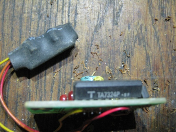

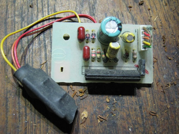

Hallo Holger,
als dich deine Frage las, wusste ich warum ich manchmal Dinge nicht
komplett ausschlachte. Anbei mal ein par Fotos und ein Datenblatt.
Wenn Du es haben magst können wir gegen etwas "kleines" tauschen.
Schreib eine PN wenn es deinem Plan entspricht.
Gruss Klaus
