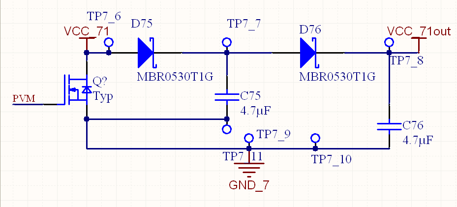

Gast #2638263
Peter schrieb:
> Würde die Schaltung funktionieren?
Nein.
Du musst das untere Ende des Kondensators zwischen Vcc und Masse hin-
und herschalten.
Da das ganze sowieso dauerhaft gewechselt werden muss (bei
Leistungsentnahme) eignet sich wie früher schon erwähnt der Ausgang
eines 555.
Siehe MaWins Post vom 13.4.

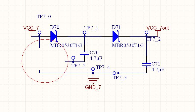

Vorsicht, Peter! Bei der Schaltung "pump_2.PNG" wird beim Durchschalten
vom MOSFET Uein gegen Masse kurzgeschlossen.
Funktionsmodell (chargepump.PNG):
Im ersten Schritt wird der untere Anschluß des Kondensators (TP7_5)
auf Masse gelegt. Er lädt sich über die linke Schottky-Diode (D70) auf.
Im zweiten Schritt wird der gleiche Anschluß auf Uein geschaltet.
Somit wird die Kondensatorladung zu Uein addiert und fließt uber
die rechte Schottky-Diode (D71) nach Uaus und in C74.
Bei diesem Modell ist eine Recheckspannung - wie oben genannt - das
"einzig Wahre".
Auf einem Steckbrett kannst Du die Frequenz und die Kapazität des
Kondensators (C70) ermitteln. Optimal währe, sich das Verhalten
und die verschiedenen Werte mit einem Oszilloskop anzuschauen.
Stichwort: Ladekurve. Dann verstehst Du auch, wie es zu (lastabhängigen)
Verlusten kommt ...
Gutes Gelingen
Martin

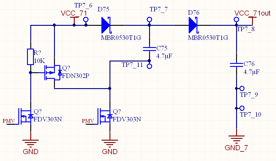

Wenn die beiden unteren PMV-Anschlüsse separat im Gegentakt angesteuert
werden, dann ist es vom Prinzip her richtig.
Aber eben nur vom Prinzip, weil der 10k mit den Mosfet-Kapazitäten rel.
flache Schaltflanken verursacht (RC-Konstante).
