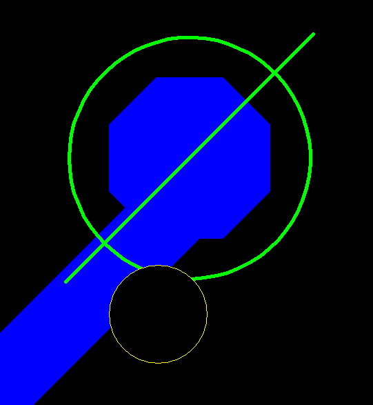

Eine Frage an alle, die bereits Platinen bei http://iteadstudio.com
bestellt haben: Habt ihr die Gerber-Files mit dem CAM-Job erstellt, den
Itead zum Download anbietet?
http://iteadstudio.com/store/images/produce/PCB/PCB%20prototype/ITeadstudio_CAM.rar
Wenn ich damit in Eagle 6.1 und auch Eagle 6.2 Gerber-Files erzeuge und
mir diese anschaue, sind bei mir die Bohrungen allesamt um ca. 1mm nach
links unten verschoben (getestet mit http://www.gerber-viewer.com und
GCPrevue).
Wenn ich im CAM-Prozessor "Pos. Koord." und "Optimieren" aktiviere,
scheinen die Bohrdaten zu passen. Allerdings weiß ich nicht, wie Itead
die Daten liest - vielleicht passen sie dann bei denen gerade wieder
nicht?!
Jetzt habe ich etwas Schiss, das so zu bestellen und nachher
unbrauchbare Platinen in der Hand zu haben.
Also falls jemand dort bestellt hat, habt ihr eure Gerber-Files
kontrolliert und auch dieses Problem gehabt? Habt ihr die beiden
Optionen "Pos. Koord." und "Optimieren" aktiviert gehabt?

du hast recht das CAM-File macht einen Offset bei den Bohrungen. Ich
habe aus dem Grund den haken bei "Pos. Koord" bei den Excellon selbst
gesetzt.
Vermutlich klappt es auch ohne, weil da immer jemand noch mal ein Blick
rüber schmeisst. Aber ich würde es vorsichtshalber machen.
Meine Erfahrung ist, dass wenn es in GCPrevue richtig aussieht, es nie
Probleme mit Itead gibt.
Alternativ kannst du auch das CAM-File von SeeedStudio nehmen, dort ist
es richtig gemacht.

Ja, nach meinen eigenen Erfahrungen sollte man Pos. Koord. und
optimieren aktiviert haben. Bei meinem ersten Versuch mit ITEAD ist mir
natürlich das selbe mit dem Versatz passiert, wurde darauf angesprochen
und anschließend konnten dann die geänderten Gerber-files verwendet
werden. Die in der Produktion werfen vorher einen Blick auf die
Gerber-files. Alle Gerber-Dateien habe ich seitdem mit dieser
Konfiguration gemacht und nie Probleme gehabt.
Oder man benutzt gleich das cam-file von Seeedstudio. Dort sind die
entsprechenden Häkchen gesetzt ...

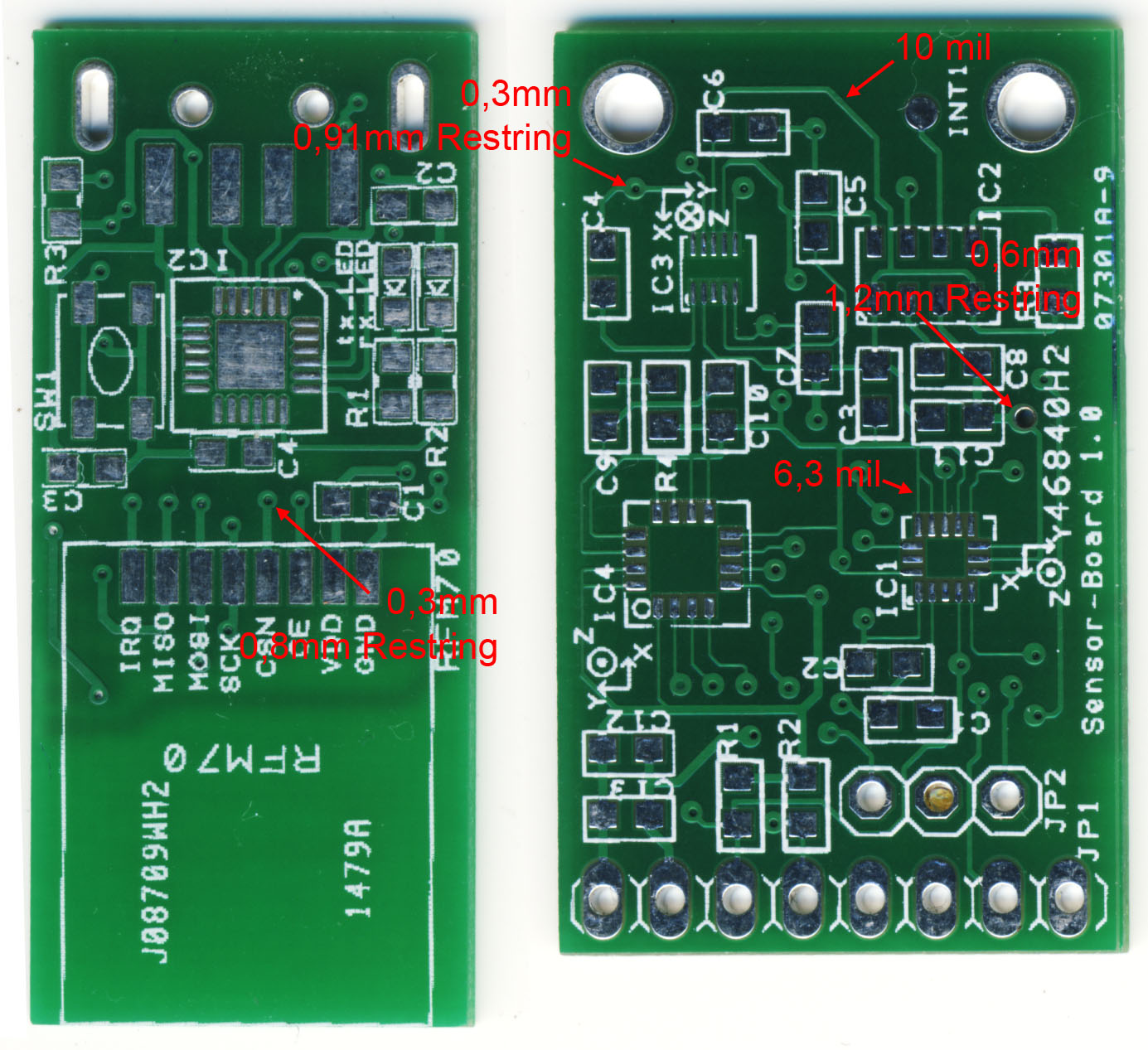

Also ich bin zufrieden mit der Qualität, vorallem zu dem Preis.
Der Bestückungsdruck ist etwas grob und manchmal mit etwas Aliasing,
vermutlich weils manchmal verdreht gedruckt wird (also !=90°)
Die Schrift ist übrigens 0.7mm hoch (also schon recht klein)
EDIT: Hab mich auf dem Bild verschrieben, die kleinen 0,3 mm Bohrungen
sind in Wirklichkeit 0,4mm.

Danke für die schnelle Antwort und die detailreichen Bilder mit Infos :)
Schade das mit der Schrift... kann da was beim Erstellen der Gerberdatei
schief gelaufen sein?
MIr sehen auch die Löcher teilweise etwas unsauber bzw. versetzt aus.
Ansonsten (vorallem für den Preis) wohl ganz ok :)
#2944249
Die Gerber-Files sind nicht schuld. Im Gerberviewer ist alle OK. Ein
paar Platinen aus der Serie sind sauber(er). Ich schätze mal dass die
einfach ein "90°-Druck-Raster" haben und je nachdem wie die Platinen in
den Nutzen gestopft wird ist es eben gedreht und damit etwas
Treppenbildung oder eben nicht.
Aber wie gesagt, die Schrift ist auch schon verdammt klein und dünn
(0,127mm)
Also ich kann damit mehr als gut leben.
Übrigens ist der Bestückungsdruck erheblich besser wenn du eine weiße
Platine bestellst (scheinbar wird dort ein anderes Druckverfahren/
anderer Drucker benutzt). Ich glaube auch bei allen anderen Farben ist
es besser, nur beim Standard-Grün halt nicht.
