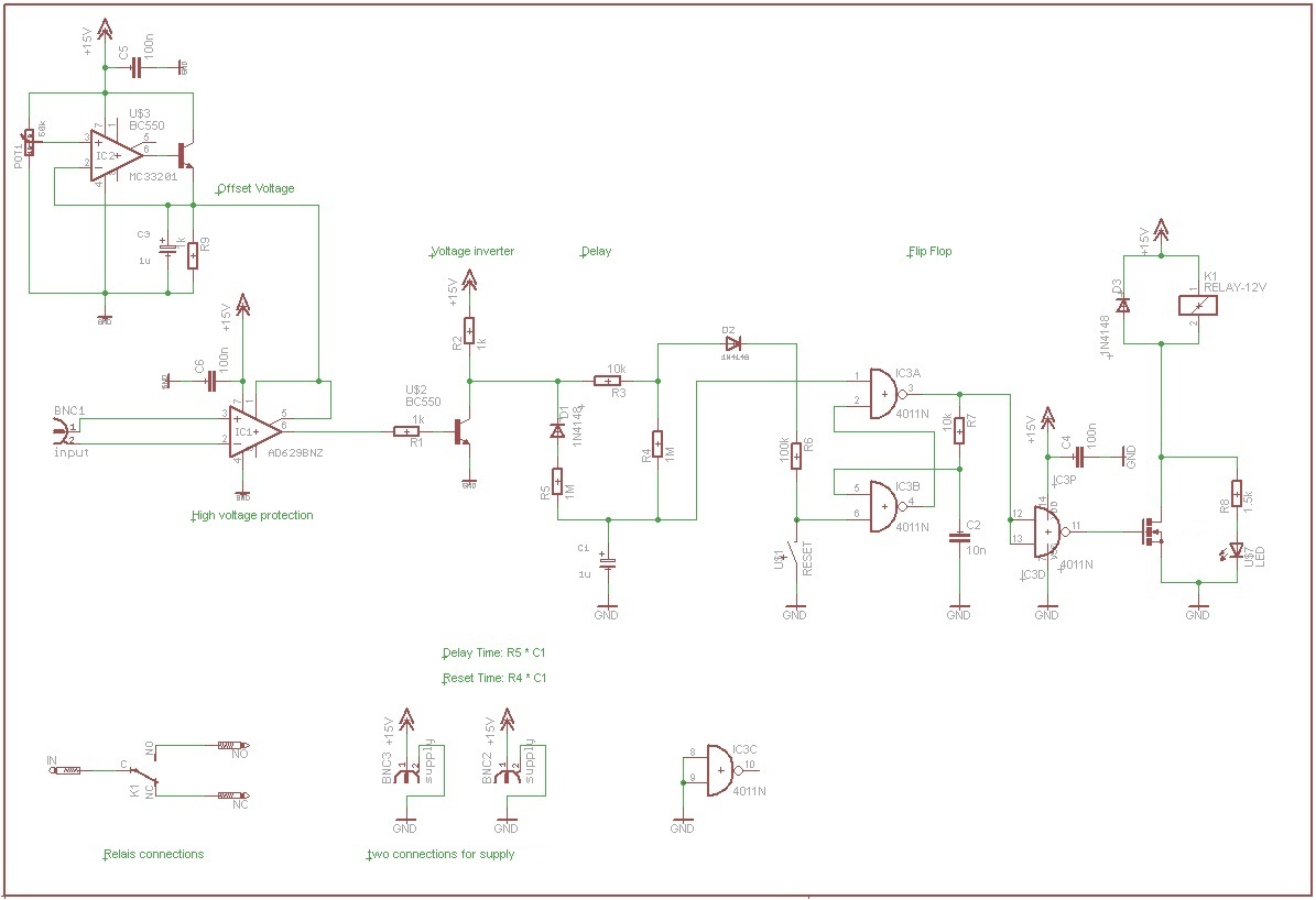

ich suche im Prinzip eine Schaltung, die erkennt, dass Strom / Spannung
anliegt und dann ein Relais schaltet.
Bzw. detailiert:
Ich benötige für etwa 2 Sekunden 26A.
Nun habe ich ein Netzteil, was mir über einen Computer gesteuert, diesen
Strom liefert.
Dieses Netzteil hat einen Sicherheitseingang, der das Netzteil
ausschaltet, wenn zwei Pins miteinander verbunden werden.
Meine Schaltung soll nun parallel zu dem eigentlich Ausgangssignal
angehängt werden, um das eigentliche Ausgangssignal möglichst wenig zu
stören, und die Zeit messen, wielange der Strom fließt.
Sobald der Strom länger als sagen wir 3 Sekunden fließt, soll das
Netzteil sicherheitssalber ausgeschaltet werden (beide Pins verbunden
werden).
Meine bisherige Überlegungen sind eine modifizierte Version von
"Overload-Stromsensor zur elektronischen Sicherung Praxis: Teil II " (
http://www.elektronik-kompendium.de/public/schaerer/elecfuse.htm ):
Bei der Schaltung soll das Eingangssignal erstmal an einen
"over-the-top" OPV (AD629) gehen, der die Spannung für die
dahinterliegenden OPVs auf seine Versorgungsspannung begrenzen soll.
Das Spannungssignal wird per Transistor invertiert.
(bei mir nun LOW = Normal ; High = Overload, im Gegensatz zu dem
"Overload-Stromsensor").
Eine Verzögerungsschaltung wird, wie beim "Overload-Stromsensor", über
die Aufladung eines Kondensators und der entsprechenden Widerstände
realisiert.
Ein IC (4011N) realisiert den FlipFlop, der per Taster zurückgesetzt
werden kann.
Und ein Transistor "am Ende" schaltet das Relais.
Sind meine Überlegungen soweit erstmal richtig / möglich?
Auf nem Testboard funktioniert die Schaltung "manchmal", manchmal nicht,
also irgendwo muss da noch der Wurm drin sein.
Grüße,
Peter
> Strom liefert.
24V?
Dann mach dich Schritt für Schritt auf die fehlersuche:
1. funktioniert die Strommessung / Überstromerkennung?
2. was passiert, wenn du den Opamp aussteckst und am Pin 6 mit einer
Spannungsquelle einen OP simulierst?
Wie sieht das Board aus? Immerhin geht es hier um Millivolt...

Moin,
danke für die schnelle Antwort.
Das Netzteil ist Stromgesteuert (Constant Strom modus). Das Netzteil
kann bis zu 35V. Normal sollten aber nicht mehr als etwa 26V bei 26A
anliegen (Widerstand ist etwa 0.75 Ohm bei 1Ampere).
Die Stromerkennung so weit funktioniert. Der entsprechende Transistor
schaltet auch. Nur beim Delay und FlipFlop muss ein Problem liegen...
Das Baord selber ist eine erste selbstgeätzte Platine.
Anbei mal der bisherige Schaltplan, vllt. sieht man da ja einen Fehler
