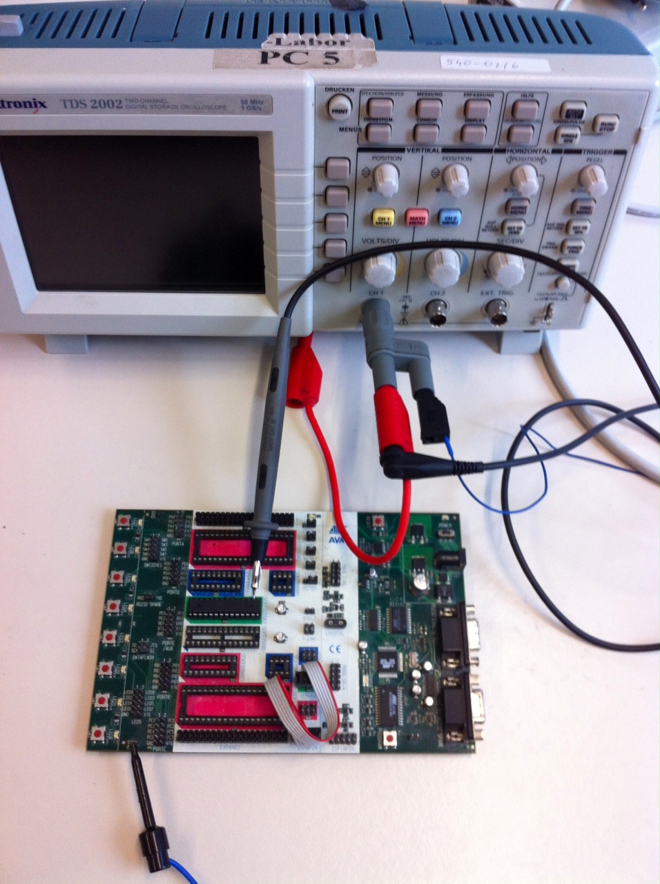

Gast #2634897
Simon K. schrieb:
> Schaltungen als Text angeben ist wenig sinnvoll.
> Mach ein Bild davon, wo du das Oszilloskop angeschlossen hast. Wenn du
> tatsächlich am STK500 herummisst, können die Spikes nur ein Messfehler
> sein.
Hab ich nun Angehängt. Das ist wirklich alles. Ich versuch hier nicht um
den heißen Brei zu reden oder von meiner Inkompetenz abzulenken.
Wenn da wirklich ein Fehler ist dann bin ich nur froh. Denn dann geht
was weiter.
Simon K. schrieb:
> Oder benutzt du nicht mal einen Tastkopf?
Kein Tastkopf. Wozu?
Im Anhang noch mal ein Bild. Natürlich halte ich die Messspitze beim
messen. Nur für das Foto.
Lg
Gast #2634901
Autsch.
Natürlich darf die Masseleitung nicht 1 Meter lang irgendwo rumschlappen
bis sie dann irgendwo auf das Bard trifft,
und die Messleitung woanders 1 Meter lang rumschlappen bevor man dann
den Messpunkt erreicht.
Nicht ohne Grund haben Messpitzen einen Masseclip, und meinen viele
Leute, deren 10cm Draht wäre deutlich zu lang.
Aber mit deinem Messproblem hat das meiner Meinung nach nichts zu tun.
http://cds.linear.com/docs/Application%20Note/an118fa.pdf
http://www.signalintegrity.com/Pubs/straight/probes.htm
http://emcesd.com/1ghzprob.htm
Persönliche Seite #2634905
Und da ist auch der Grund für die Spikes. Mit deinen zwei Messleitungen
hast du wunderbar eine große Schleife gelegt, wo die Schaltung
mittendrin liegt. Die Schleife hat eine gewisse Induktivität, der
Oszilloskopeingang eine Kapazität und wenn du jetzt eine scharfe Flanke
da einspeist, hast du einen Schwingkreis und dadurch diese Spikes.
Benutze einen Tastkopf mit Masseklemme. Es hat auch einen Grund, warum
das Kabel mit der Masseklemme so kurz ist. Am besten ist es die
Massefeder zu benutzen. Also das Masseklemmenkabel abzumachen und vorne
auf den Tastkopf eine Massefeder aufzuschieben, die dann direkt neben
der Messstelle die Masse kontaktiert.
Die Massefeder brauchst du aber wirklich nur bei teuflischen
Anstiegszeiten.
Mit einem Oszilloskop korrekt zu messen ist eben schwieriger als mit
einem Multimeter.

#2636023
@  Servobrummer (Gast)
>Aber woher kommt diese Instabilität des Oszillators? Sind die wirklich
>so "schlecht"?
Jain. Das Problem ist die Kurzzeitstabilität, die ist halt nur so lala.
Für eine Handvoll Takte ist das Timing schon recht genau und stabil,
wenn es aber über hunderte bis tausend Takte geht, konnt halt Jitter
bzw. Phasendrift (Wander) hinzu. Denk dran, dein AVR läuft mit 1MHZ,
macht 1000 Takte für 1ms. Kann man mit deinem DSO einfach und solide
messen. Wie? Signal sauber messen, mit 10:1 Tastkopf, Masse direkt am
Controller verbunden, damit das Signal erstmal sauber im DSO landet.
Dann auf das Signal der steigenden Flanke triggern. Dann die fallende
Flanke zentral auf den Bildschirm drehen und die Zeitauflösung auf
1-10µs/DIV stellen. Jetzt sieht man, wie kurzzeitstabil deine Taktquelle
ist. Ein Quarz ist hier superstabil, da zappelt selbet bei 10ns/DIV nix.
Ein RC-Oszillator deutlich mehr.
MFG
Falk

Simon K. schrieb:
> ...aber war das nicht ein DSO?
Das Oszi ist ein Tektronix TDS2002. Kein USB. Nur seriell. Und die
serielle Verbindung benötige ich für das STK500. Klar umstecken wäre
auch gegangen^^. Aber ich dachte einfach, dass ein bewegtes Bild mehr
sagen kann.
